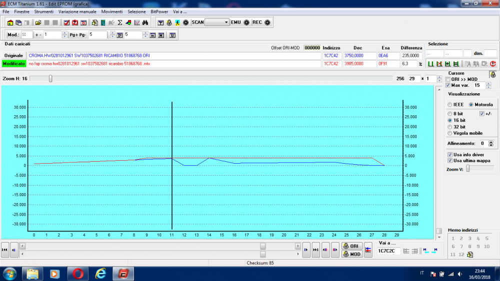

Stavo cercando di confrontare
le differenze dei 2 file...
ovvero ci ho provato...
ma non sono riuscito a vedere le differenze ,ho caricato con Ecm titanium il file ori,il file passato da mtx ovviamente ho selezionato il driver esatto dell’originale ma ecm non mi dava le spunte sui quadratini Perché se ho capito bene dovrebbero comparirmi..
sicuramente non so usare bene il software ma sono pronto ad impararlo,se qualche buona anima come anche la tua mi dia indicazioni
Di carichi il file ori puoi far cercare il driver ho fermarlo una volta caricato ori devi poi caricare il mod nella finestra sotto di prima pagina del sof....
imposti visualizzazione Motorola e 16 bit se hai accettato driver lo imposta lui in automatico in parte a dx
poi una volta caricato il tutto vai in visualizzazione 2D  ho compariranno le mappe e con le frecce blu e rosse clic chi è vedi differenze se il sof ...ha solo azzerato il bit intasamento e allestimento devi guardare bene perché è solo un bit che viene portato a zero e per vederlo bene devi cambiare visualizzazione a 8 o 32 e puoi sommare o con la barra in alto o con la barra a dc sotto il cambio visualizzazione
devi poi scorrere avanti e indietro con tasti frecce blu e rosse per trovare la mod che in automatico la trova il sof
oppure la trovi in esa decimale con stessa procedura

Ti ricordo che se ha azzerato solo i bit che ti ho accennato devi stare attento e guardare bene perché sono delle piccole modifiche impercettibili guarda bene
  • Thanks 1

sei riuscito ha vedere le mod con ecm
si certo ci sto provando..., anche se era l'una di notte avrei acceso il pc, anche perchè sei il primo che incomincia a darmi indicazioni dettagliate e ne approfitto :D

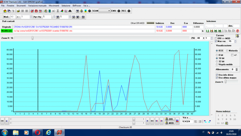

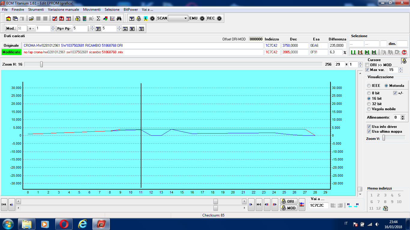

8 minuti fa, tonynet5 ha scritto:
ecco uno screen

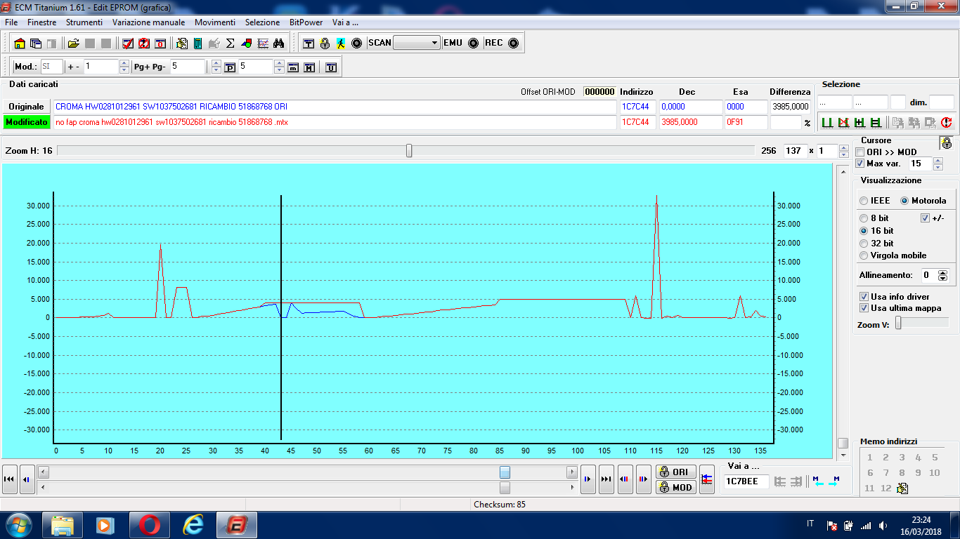

Esatto vedi le differenze se poi vai sulla destra cambi la visualizzazione di solito su EDc16 la visualizzazione e 16 bit Motorola e devi spuntare forse hai cambiati tu per vedere meglio le mod se poi con cursore a linea vai sul singolo bit modificato puoi vedere la percentuale sopra dove ci sono gli indirizzi la percentuale di azzeramento che di solito quando si azzera in bit e -100%
se poi vedi in alto sopra la mappa o a destra della visualizzazione 8 16 32 hai le barre degli zomm
le modifiche le puoi vedere anche in visualizzazione in esa decimale con la barra delle applicazioni guarda in esa apri e sempre dalla barra di stato ci sono delle app con differenze percentuale e vedi le differenze se sono solo bit off vedi che da o1 vanno a 0
ciao
  • Thanks 1

credo di essere piu che sicuro di avere trovato la differenza,in 2d non e' stato molto difficile...
con esadecimale non saprei  come continuare, e  vedere la differenza

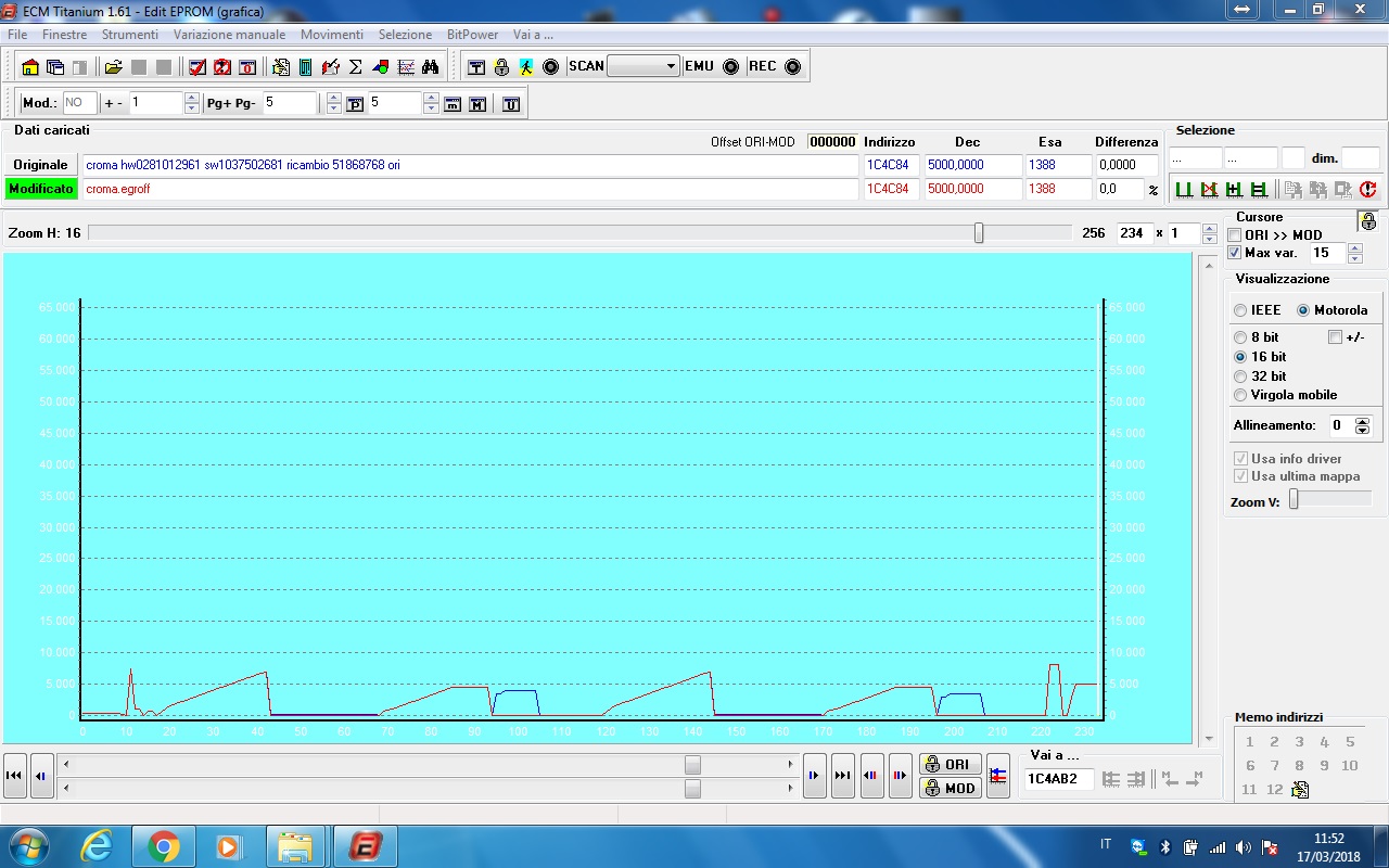

allego la foto come consigliavi tu di leggere la mappa o almeno cosi ho capito
egr_off.thumb.jpg.0cc3cca30932f75674fdbde22d53aaaf.jpgciao questa invece e' egr off fatta da spunto dal tuo file ori, cosi e' disabilitata egr

croma.egroff
  • Thanks 1
Grande!!! hai fatto egr al volo! .. grazie!!!
gia conscevi le curve ??? oppure hai adottato il metodo winols/ecm ???

no per fare egr off fatta in manuale in 2d con ecm sono le classiche edc16c39 ormai gia' comosciute e " vecchie" da molti imparato prendendo spunto qui sul forum e da molte discusioni qui e da guide.
altre egr off che faccio ho preso spunto da file comprati da preparatori esperti poi valuto le modifiche che fanno e se dovrebbe capitarmi una stessa ecu con numero hw uguale ma sofw diverso cerco le modifiche  che saranno ad indirizzi diversi ma scorro la mappa e cerco queste modifiche e le faccio io senza comprare un altro file mod.
