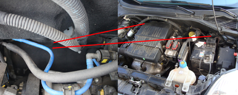

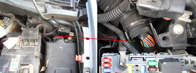

nel tentativo di darti una mano, ti invito a controllare se hai infiltrazioni d'acqua nella piastra portafusibili e relè affinco alla batteria, oppure se la vettura ha qualche problema sulla linea can.

ho controllato queste cose ieri sera in officina perchè  c'è un problema noto di falsi contatti ma non è questo il caso (purtroppo). anche le alimentazioni arrivano. non mi faccio capace di come sia potuto succedere che si bloccasse il tutto senza nemmeno aver letto la centralina via seriale.
