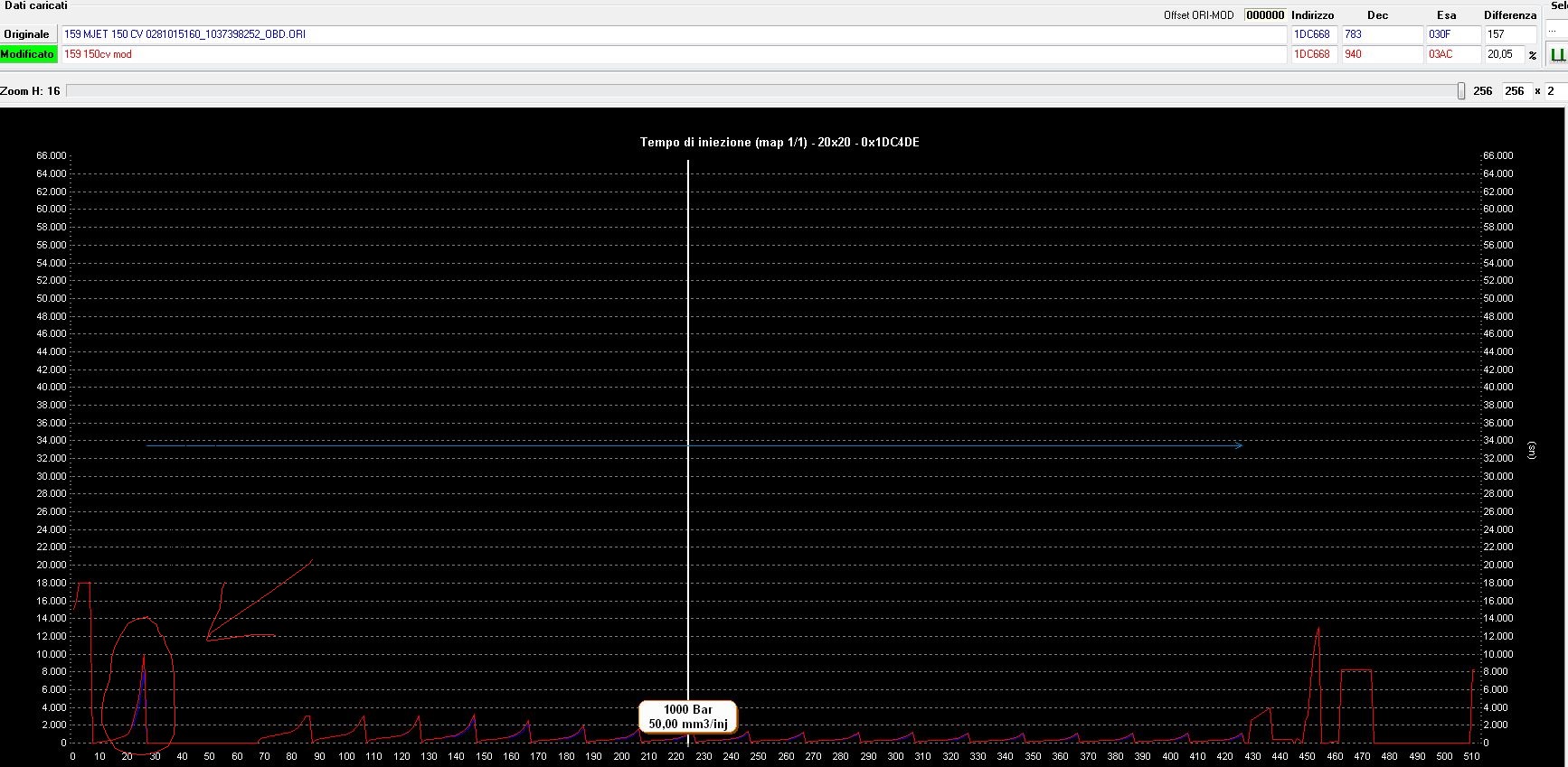

Allego un immagine di una mappa scaricata dal forum,
Volevo capire se quello che ho cerchiato è un limitatore o casa altro sia.

17 minuti fa, Cobrax ha scritto:
Che funzione hanno?
Sono dei limitatori ?? che vanno anche toccati
quelle 2 curve prima della mappa stanno ad indicare le assi cartesiane della mappa tempi.. quindi una definisce la IQ e l'altra la pressione RAIL. che tra l'asse X e Y hai i valori in microsecondi della mappa nell'asse Z.
