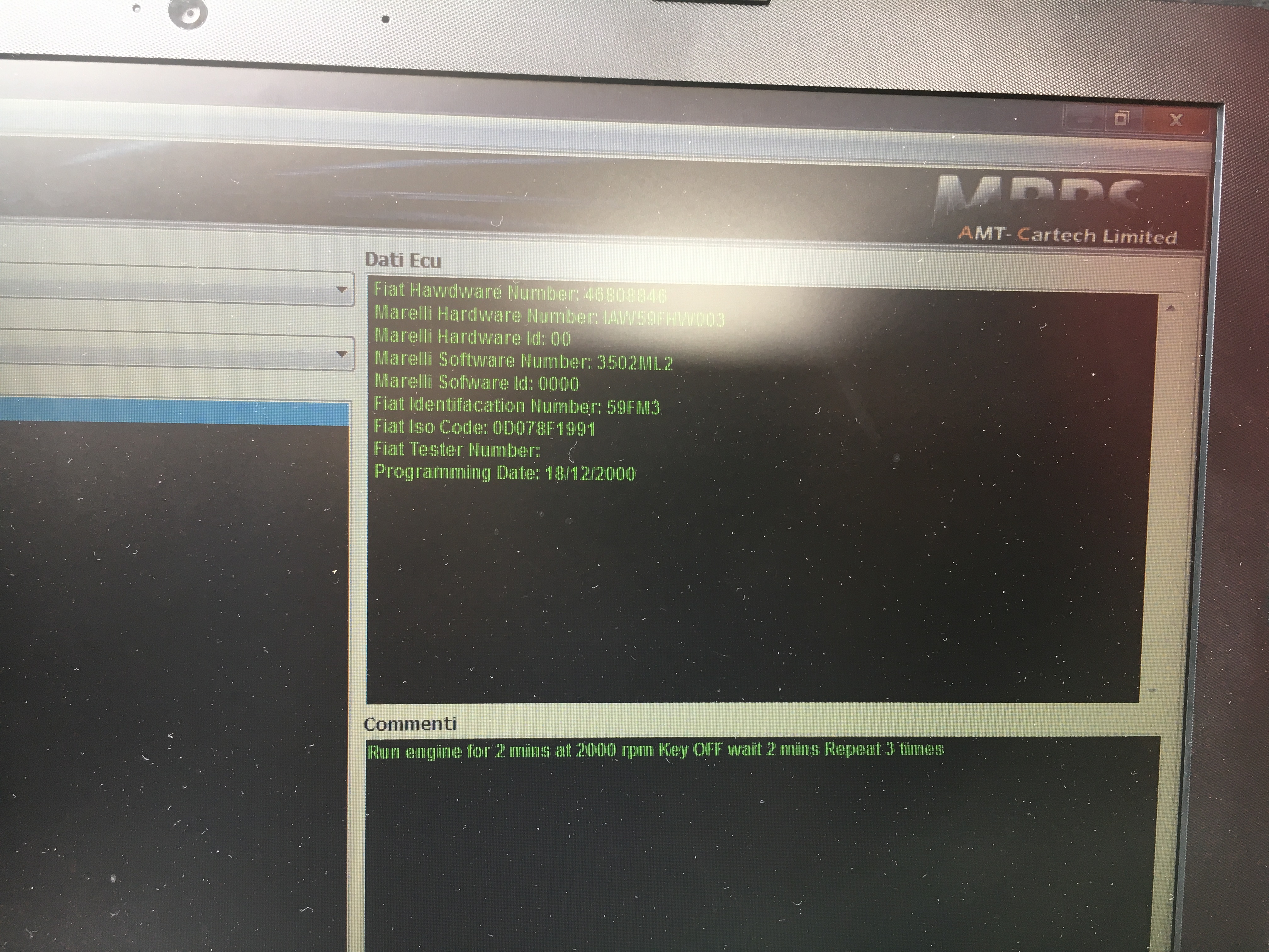

Ciao a tutti un mio amico mi ha chiesto se riesco a fargli andare un pó di più la sua punto 1.2 8v a benzina (aspirato) ho letto io file originale, ci ha messo versmente tanto (20mn circa con MPPS).
chiedo a voi come ed in che moto potrei toccare la mappa anticipo x guadagnare qualcosa.
Altra domanda. Coegando l’mpps mi da questo commento. Sul volkswagen mio non me lo da cosa si i tende?

Ciao se vuoi un consiglio non mappate nulla se è una Marelli 59f non predi cavalli forse 3/5 cavalli impercettibili forse la senti un po' più fluida sotto ma niente più
fidati ne ho provato rimappare alcune anche di mio possesso ma come ti dico non prendi cavalli
se vuoi fare qualcosa di più invasivo cambia albero a camme e monta quello della 75 prima serie e cambia gruppo farfallato ma devi adattarlo con supporto costruito specifico dopo di che puoi mappare ed avere alcuni cavalli in più che di certo sentirai

Immaginavo... grazie mille della spiegazione molto gentile
