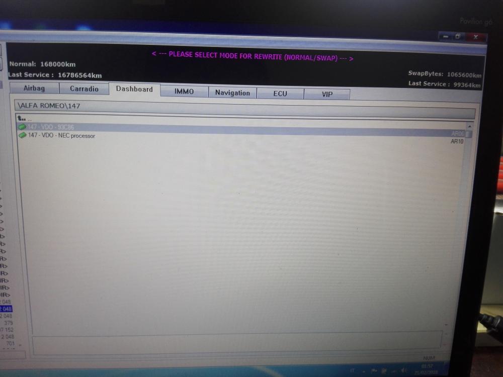

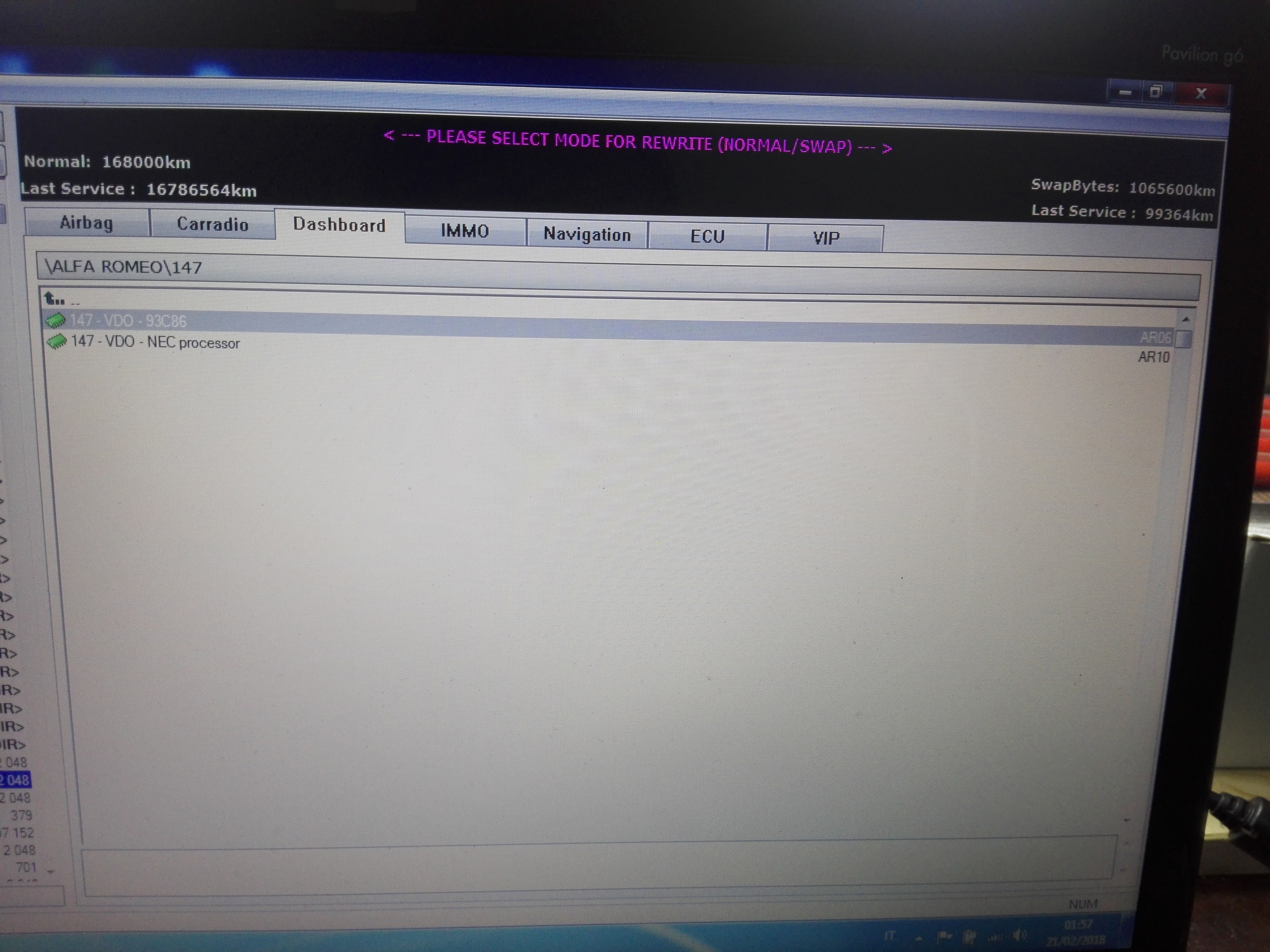

delsordo ti ringrazio per il tuo aiuto ma ti informo che si può leggere e scrivere,ne ho fatto un'altro poche settimane fa grazie a sisco e DIL68.Il mio unico problema era scriverla a 8 bit perchè miniprog mi dava errore,ora ho risolto con miniprog cancellando la eeprom totalmente e riscrivendo un file originale.Rimane solo il problema dei trattini sull odometro perchè probabilmente sbaglio qualcosa,su Nyo4 mi da questi dati.Evidentemente è il last service a crearmi problema e non so dove agire.Allego il file scritto sulla eeprom

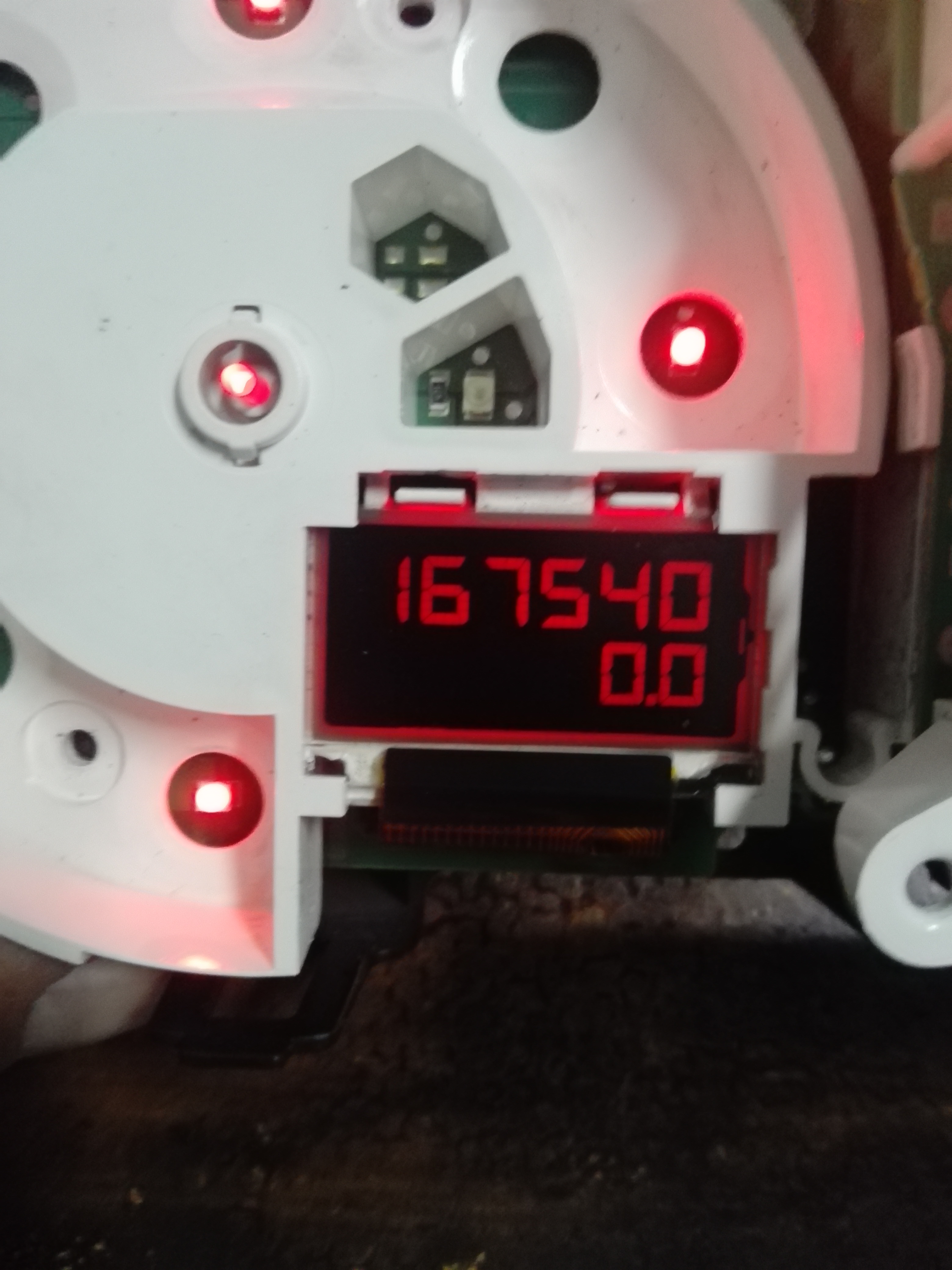

DIL 68 dopo mille peripezie e dopo aver ricostruito da zero il file sono riuscito a far funzionare il tutto allego il file ricostruito e funzionante al 100%,il chilometraggio andava spostato in swap bytes.
