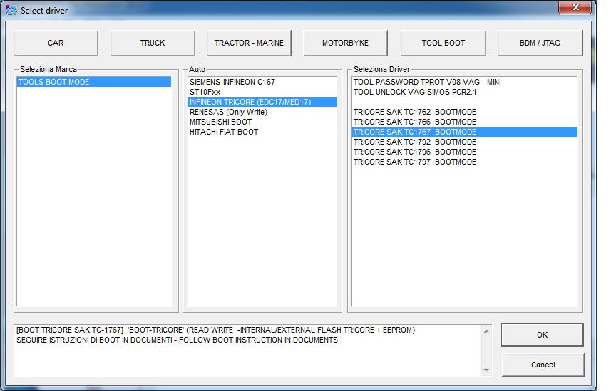

Ciao a tutti, qualcuno sarebbe così gentile da dirmi passo passo la procedura di lettura a banco della ecu in oggetto?

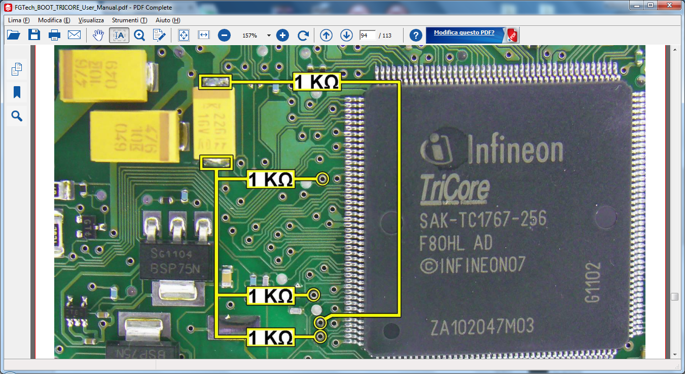

Dopo aver messo le resistenze da 1kohm, cosa devo fare? bastano le resistenze per farla andare in boot mode?
Grazie

Ok allora quello l'ho fatto, poi quando mi dice spegni quadro e riaccendi, stacco il pin accensione, giusto?
Ma poi quando mi dice spegni e riaccendi solo la ecu cosa stacco? Il positivo sul pin 3? Ho provato solo che alla fine mi da un errore di lettura
cosa sbaglio?
dai una alimentazione esterna, e quando ti chiede di spegnere il quadro spegni l'alimentatore, accendi il quadro riaccendi l'alimentatore.
puoi provare con un atx modificato per dare alimentazione
Ospite klint99
Uso un alimentatore da laboratorio, collegato al cavo del gallo, alimenta tutte le uscite positive del cavo, ho provato staccando il pin di alimentazione 3 ma mi da comunque errore il lettura sia ID che lettura completa, non parte neanche la la barra che indica la percentuale in basso.
