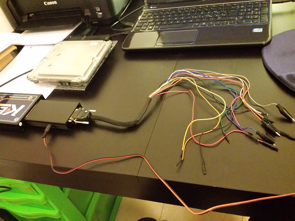

volevo provare a leggere da pinout questa ecu dato che ce l ho ancora smontata.....
con gallo non va....

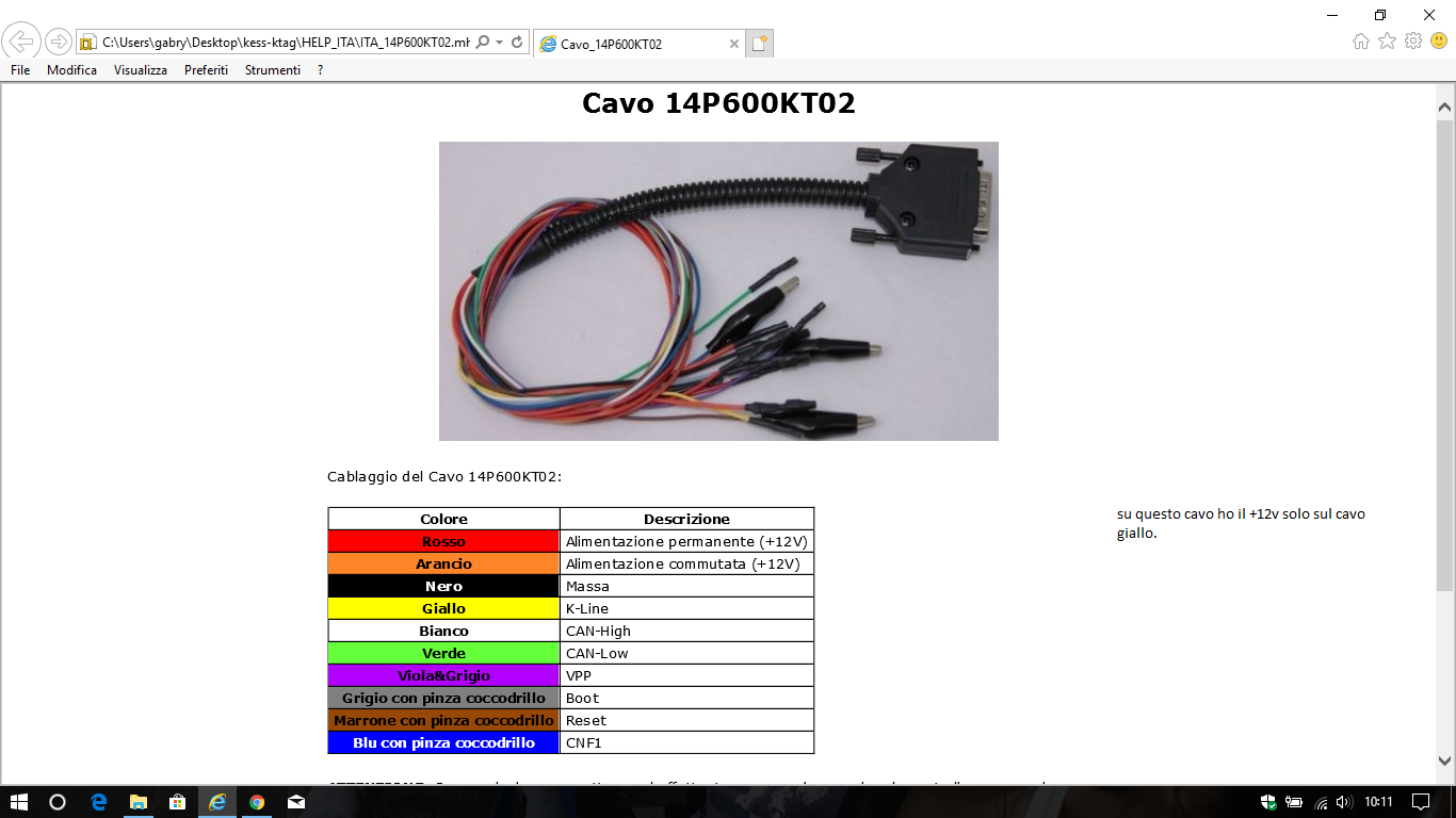

con kess ho fatto il collegamento(allego foto)ma provando col tester sui faston femmina dei cavi pensavo di trovare tra il rosso e nero con faston grosso +12 e massa e poi di avere il +12 anche sul rosso con faston piccolo.
invece ho il +12 sul giallo con faston piccolo e sui rosso e nero grossi niente......
ho sbagliato il collegamento?????

Non ho mai usato il kess al banco, ma se è come il ktag dà corrente solo dopo aver collegato la ecu e scelto il protocollo giusto.
E comunque la lettura così non sempre è possibile. Da obd c'è sempre il body o qualcos'altro che dà il consenso
Modificato da Errecinque
  • Thanks 1
provato ora non esce corrente sui cavi anche lanciando una lettura da programma.....

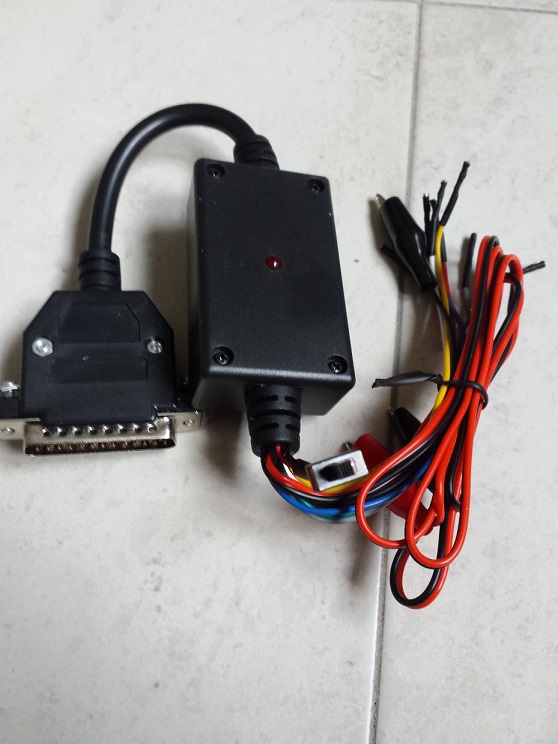

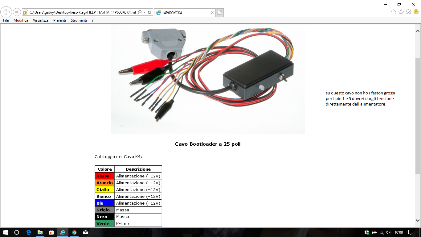

ho un altro cavo nella scatola con una seriale grossa(allego foto)
ma per utilizzare questo non ho i faston grossi per il + e - da dare al pin 1 e 5 quindi dovrei modificare il cavo.....
