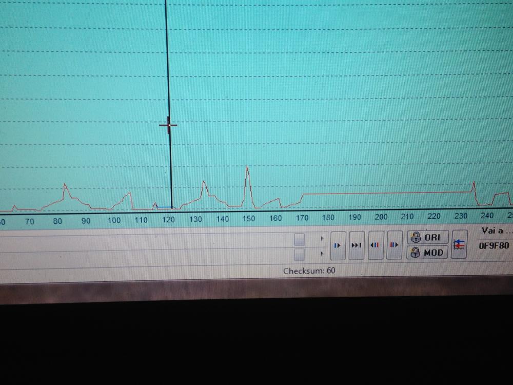

Ciao a tutti,
vorrei disabilitare EGR via software sulla mia Bmw considerato che avendo staccato il tubicino di depressione mi si accende la spia avaria motore essendo euro 4 ma  non riesco a capire dove si trovano le curve da modificare,,, mi potete dare una dritta allego file ORI

54 minuti fa, sardos69 ha scritto:
Vi chiedo una cortesia se si può eliminare qui Egr off e DTC   questa che e la mappa che ho fatto e che uso...in modo che la carico e verifico se EGR si e bloccata
BMW330d204cv.MOD
ciao devi darci anche i codici dtc.off che vuoi eliminare.......esempio p0401....eccc....eccc
2 ore fa, Dany88 ha scritto:
Ciao,cioè non vedi modifiche?
Dany  le modifiche fatte sul file. e solo questa? ho sono io che non vedo altro?

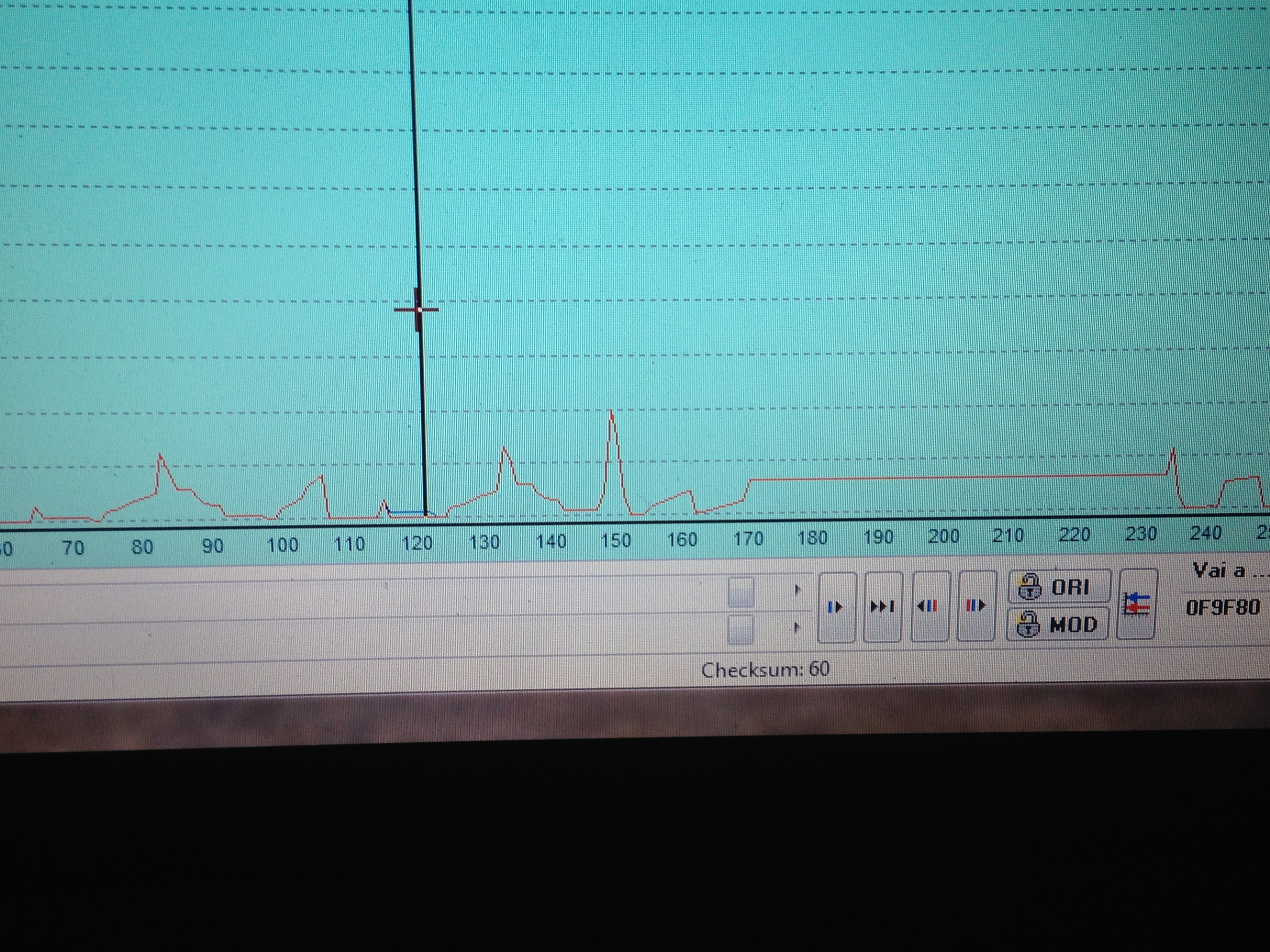

Domanda posso postare questa foto? se no elimino
Modificato da sardos69
rispondo io anche per Dany (visto che il file che ha postato è uguale a quello che ho fatto io che poi mi sono dimenticato di allegare,  oppure qualcosa è andato storto e non è arrivato, non ho capito bene) la modifica è quella nell'immagine da te postata + un dtc off all'indirizzo 0E4E72
