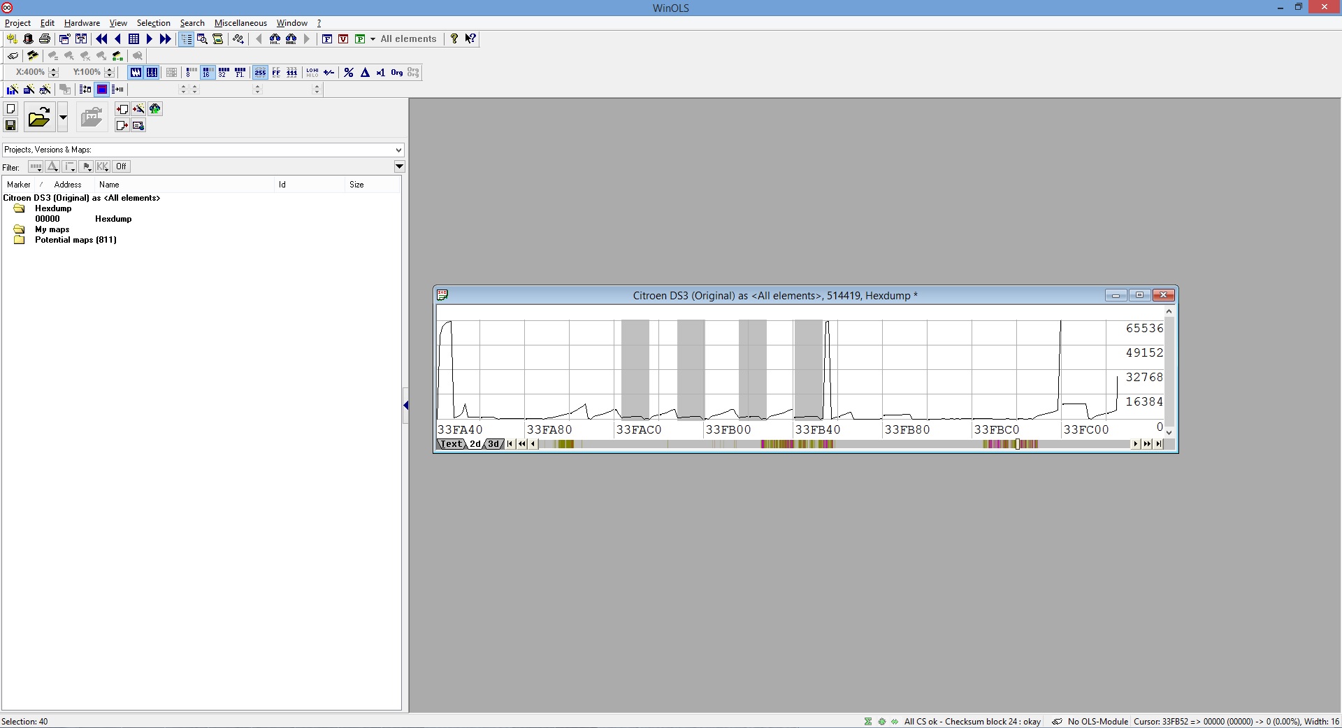

Ciao @salvosub, per la EGR scorrendo il file ho visto che ci sono le classiche mappe Isteresi della valvola, dovresti portarle a "zero" e così avrai la EGR chiusa.
Ti allego lo screen in 2d delle mappe in questione
sono 4 mappe 16bit 10x1
la prima ha inizio al indirizzo: 33FAC2
la seconda ha inizio al indirizzo: 33FAEC
la terza ha inizio al indirizzo: 33FB16
la quarta ha inizio al indirizzo: 33FB40
Spero di esserti stato utile
