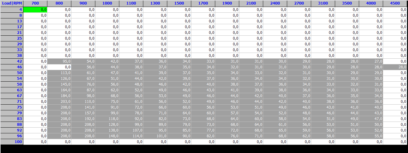

nel file punto mod i tempi sono da rivedere ...(immagine)

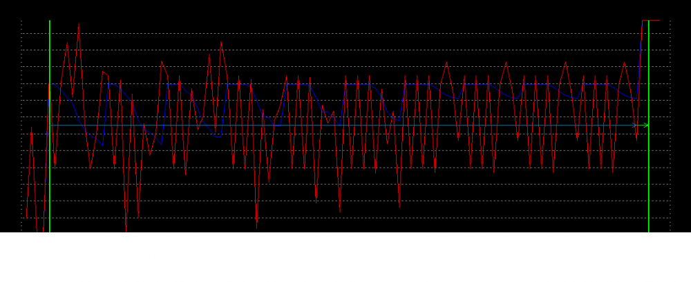

limitatore di pressione hai sbagliato a mod usa 8bit(immagine2)

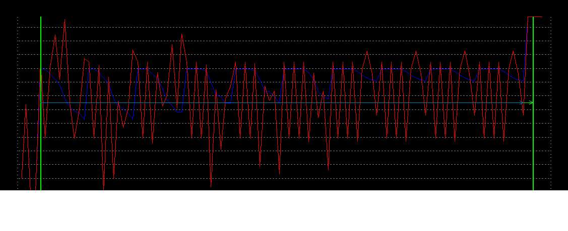

1ed10a c'è un lim che non hai toccato
poi ci sono altre zone fuori driver modificate sai a cosa corrispondono o hai solo copiato ? (pre-iniezione) se non conosci il funzionamento riportale originali e inizia a modificare solo quelle che conosci

2 tempi inziezione sono toccati del 7% non capisco xke tu li veda cosi

4 io a 16 bit il rail lo vedo al 3%

i tempi ora gia vanno meglio, personalmente ci sono alcune cose che non avrei fatto cosi...
il limitatore aggiunto non è in linea con gli altri
per quanto riguarda la parte rail è tutta sbagliata !
poi anche il limitatore pressione 1f157ecc
credo sia normale tu abbia problemi, rivedila oppure se non sai come mod non farlo onde evitare danni.

2 il problema sul Rail e che me lo dava x forza in 8 bit con il driver di spieghi bene questa cosa vanno toccati diversamente in 8 o 16 bit?
