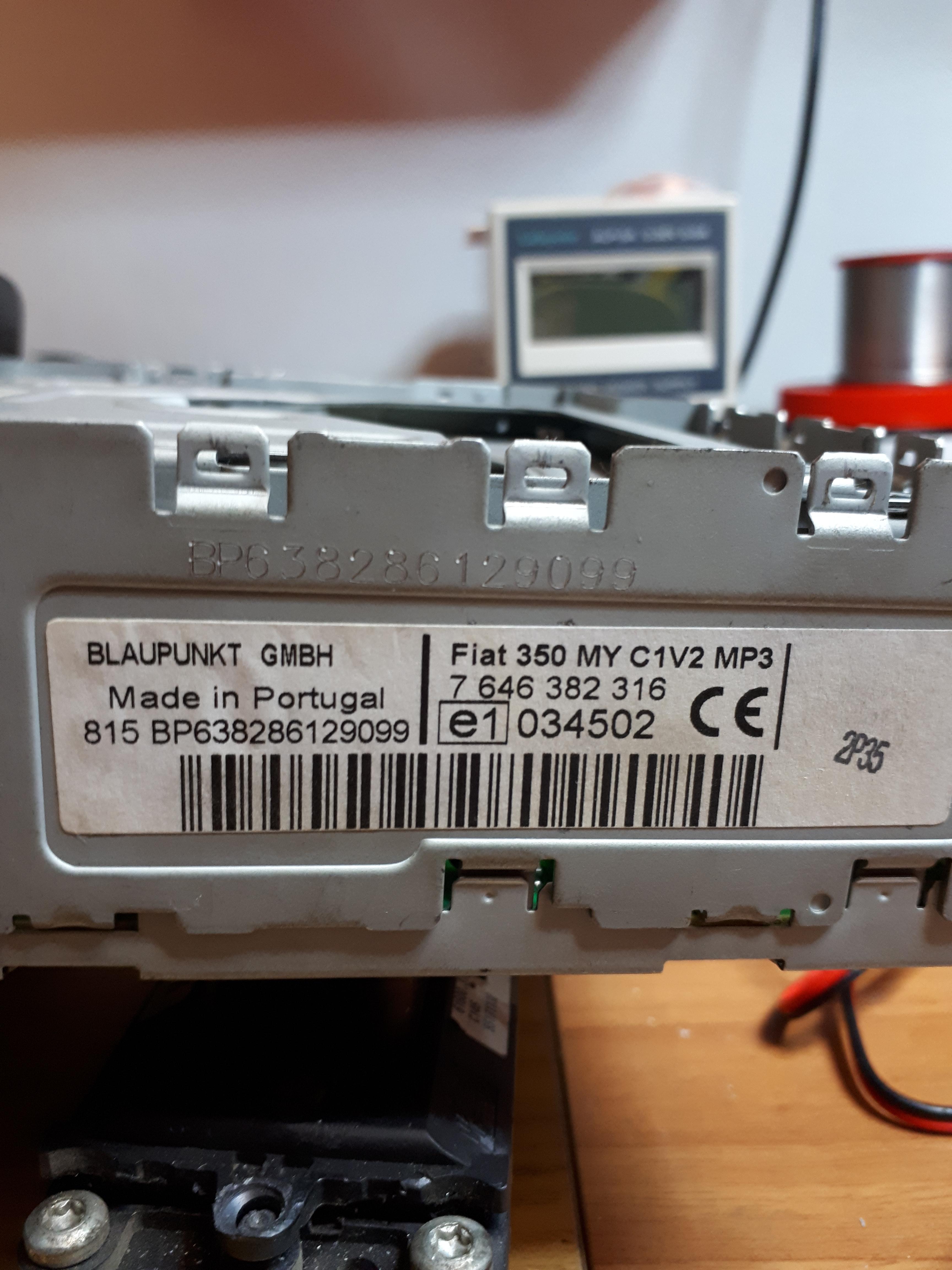

Ciao ragazzi potete suggerirmi cosa fare per questa radio fiat cubo?mi dice blocked safe..aspetto 30 minuti e non si sblocca e non mi da possibilita di inserire il codice,premetto che sono in possesso del codice radio,ho dissaldato la eprom letta, ma che programmino posso usare per sbloccarla?domani posto il file originale grazie a tutti

Buona sera allora il.problema è che è Stato inserito più volte il.codice errato e quindi dopo 3 volte se ancora viene messo il.codice errato l'autoradio a un blocco che può.variare ogni volta che si sbaglia quindi il mio consiglio .e di lasciarlo accesso tutta la notte in maniera tale che se ci vogliono 3 4 ore ... Non ti annoi ad aspettare .
Kmq ce solo bisogno di lasciarlo
accesso per un bel Po e poi ti comparirà la.scritta code

Ok provo,io ho attaccato la radio ad un alimentatore stabilizzato perche il cliente ha portato via la macchina ho notato chebdopo un 20 minuti si spegne da sola non credo sia normale

niente si spegne dopo 20 minuti e non mi da possibilita' di mettere il codice se posto il file della 95320 si puo eliminare?

ok grazie ma non e' che non essendo collegata alla macchina non mi esce la scritta CODE?anche se alimentata a banco dovrebbe uscire no?
Si perche altrime ti ti avrebbe detto canckceck o una cosa del gsnre perhxr manca il body computer ma siccome si accende e ti spunta code error e ok

ciao dissaldata e scritta la eprom ma niente mi dice ancora radio blocked wait il fatto e' che non capisco perche si spenga dopo 20 minuti possibile che sbaglio i collegamenti vero???
