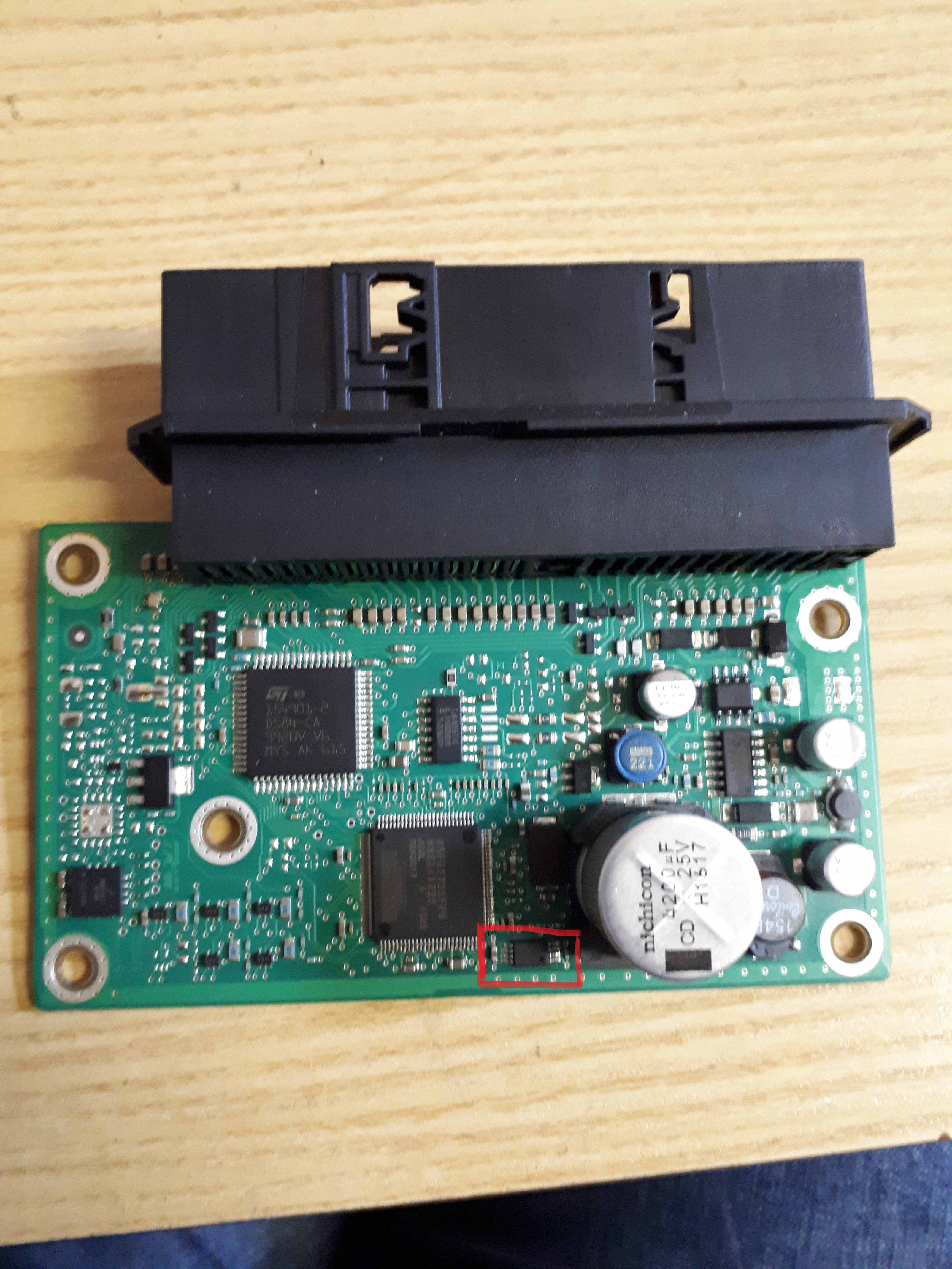

Ciao ragazzi,mi nipote ha tamponato<_<,mi chiedevo se potevate delucidarmi su come fare il clear reset di questa centralina airbag TRW 52043604..
ho aperto la centralina ma mi ritrovo una eproom ( S5041a)  possibile?ho fatto altre centraline ma questa non mi e' mai capitata,avete qualche idea???grazie a tutti in anticipo.....

vedi che monta una 95640

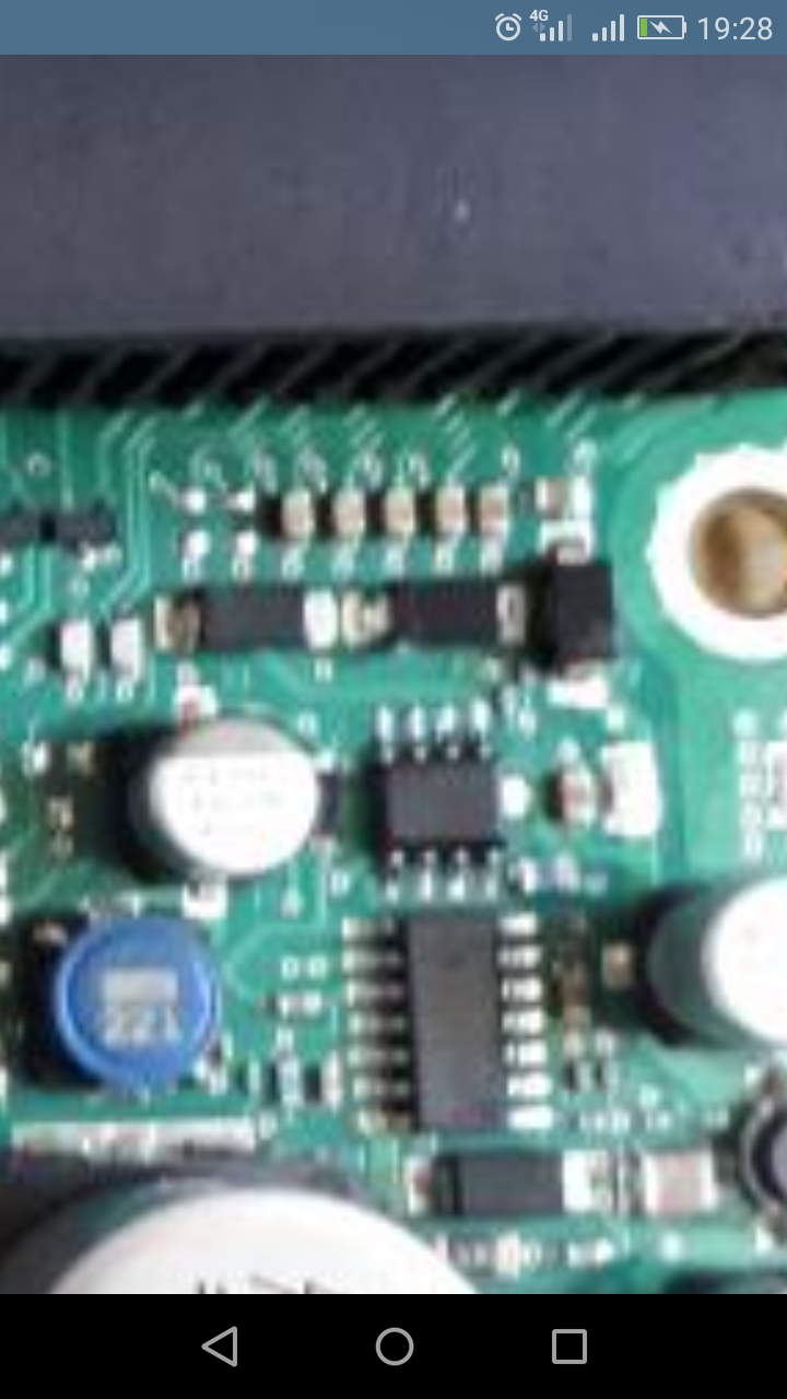

2 ore fa, Maverikwart ha scritto:
la prendo come una 95640?
trovo un file gia pronto o uso airbag repair?la eprom la dissaldo...e' un po' incastratina
X essere sicuro di fare un buon lavoro la dovresti dissaldare

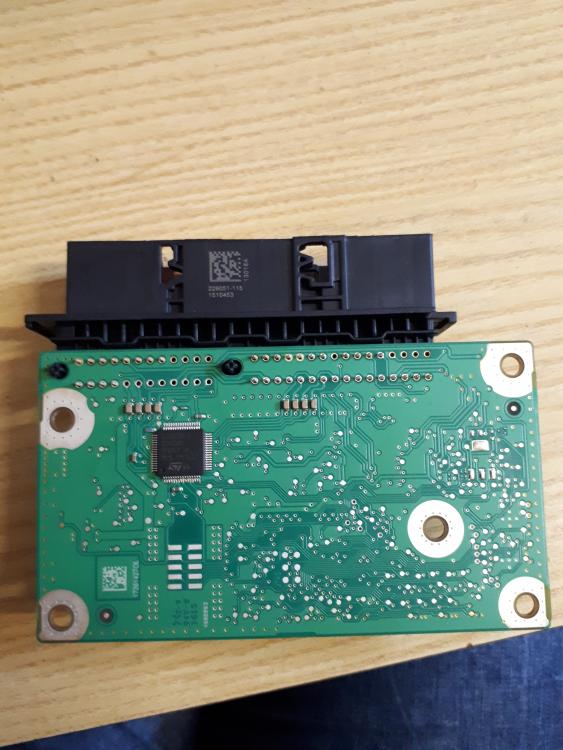

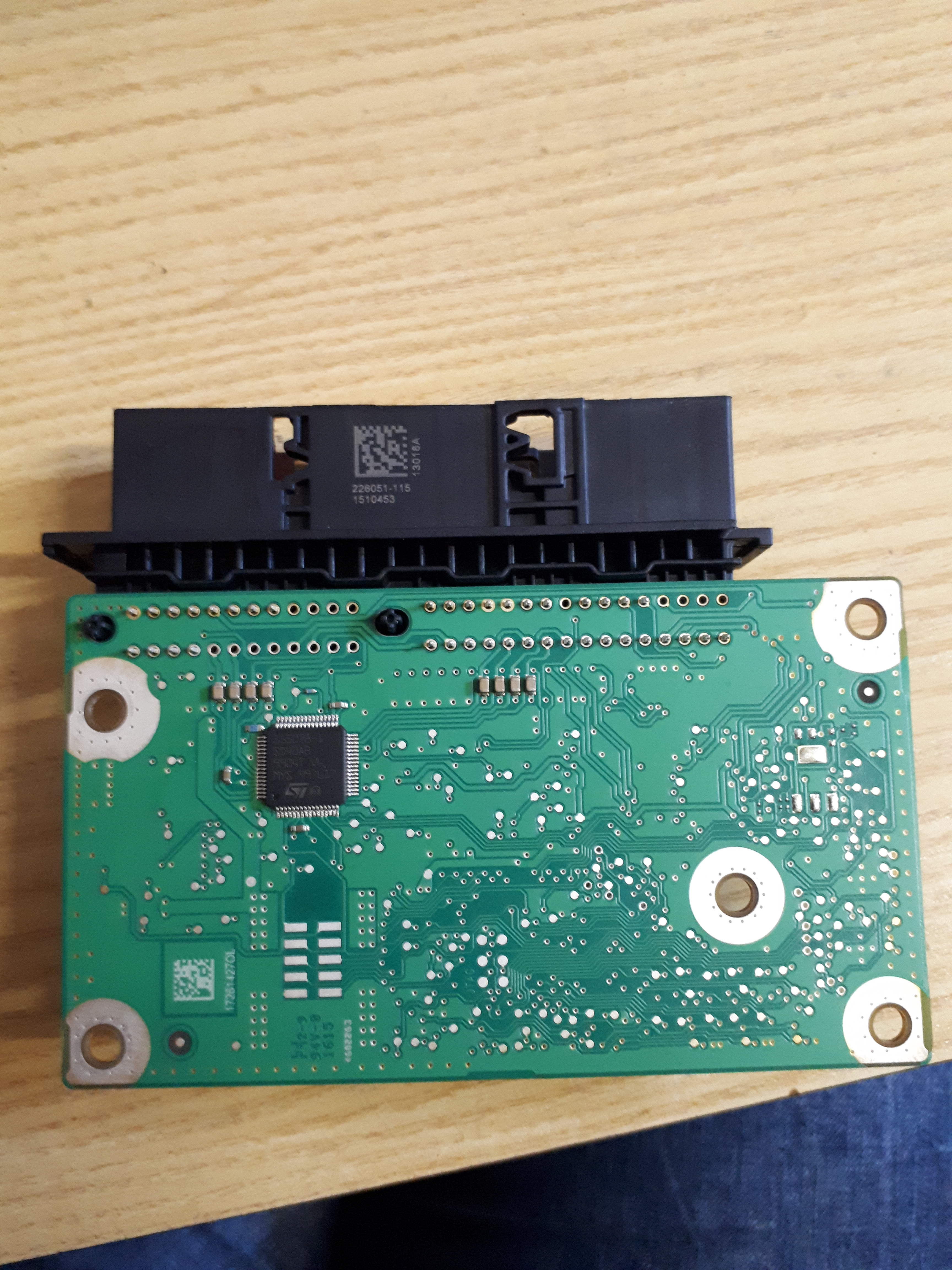

Il 17/12/2017 at 11:10 , Maverikwart ha scritto:
per me la piedinaura dietro serve per leggerla tipo in bdm....ma non h nulla per leggerla
allora ti aggiorno visto che oggi me ne e' capitata una uguale !!!!:Dla eeprom e' 95640 ma ti serve un adattatore x leggerla ti allego la foto con la posizione . purtroppo x il momento non ho adattatore neanche io . non so se si trovano pinout x non dissaldare<_<
