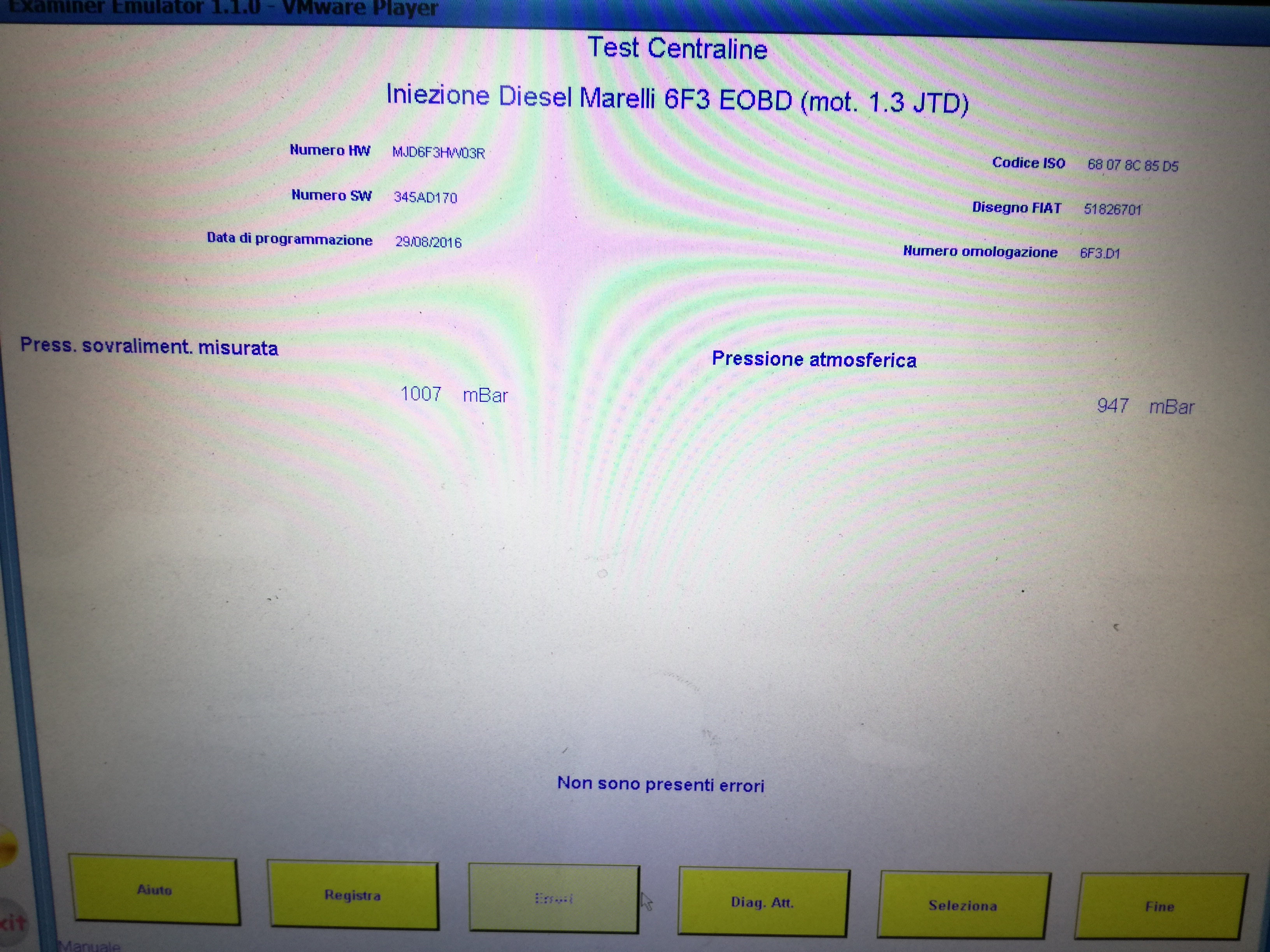

Le pressioni nn si equivalgono.allego foto della diagnosi.
10 minuti fa, Overbooster ha scritto:
@dozio79 se non abiti in montagna direi ecu da sostituire...;) si trovano a poco prezzo usate
