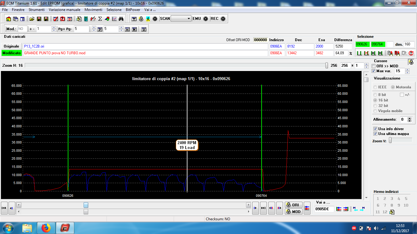

Salve a tutti volevo qualche commento  e consiglio riguardante questa mappa della mia  grande punto 1.3 90 cv pb68
ho modificato solo quello che mi faceva vedere ecm i fuori driver ed essendo alle prime armi non so come muovermi e se qualcuno e cosi paziente da darmi qualche dritta ne sarei molto grato
vi allego anche il file originale

prova e fammi sapere perche' hai lasciato ory il turbo?
GRANDE PUNTO prova NO TURBO
Ciao ecu fra ho caricati la mappa che mi hai modificato e la macchina ha iniziato a rispondere bene rispetto a prima l unica cosa che quando la tiro mi va in recovery per sovrappressione turbo....io il turbo go la 1.6 120cv a gestione fissa....e da fermo mi fa quasi 1.1 di pressione mentre quando sono in marcia mi fa 1.4 di picco ma quando tiro la marcia oltrepassa i 2 bar e va in recovery sarà un problema di regolazione della westgate oppure si può regolare anche in centralina?
Il codice errore é p0234

il sensore del turbo riesce a leggere fino a 3 bar (2 del turbo +1 circa della pressione atmosferica ) superando i 2 bar turbo( 3 bar compreso pressione atmosferica) va fuori scala e quindi in errore. La turbina la gestisci a depressione oppure a pressione ?
Credo sia a pressione perché il mio vecchio preparatore montò la westgate direttamente al collettore di aspirazione.....penso di aver detto la cosa giusta....se ricordo bene a depressione funziona tramite elettrovalvola? Come dovrebbe essere originale

praticamente hai la turbina a geometria variabile convertita a pressione . Dalle mie parti si usa parecchio sta mod...Scusami di dove sei ?va in recovery per la pressione turbina come ti dicevo; esce fuori scala . dovresti disattivare il recovery oltre i 2 bar oppure mettere il sensore 4 bar e linearizzarlo.
Ospite Ecu frà
Prova altrimenti fai come dice freccia, considera che io ti ho fatto vedere i fuori driver ora tu devi regolare le curve in base alla tua car alle tue modifiche e alle tue esigenze, io credo che sta macchina cn turbo mod una buona aspirazione è una mappa regolata a dovere deve volare risolvi prima problema turbo
Fresa io sono della provincia di napoli mi potresti dire come disattivare il recovery oppure che sensore prendere e come linealizzarlo?

Salve a tutti leggendo un po in giro e guardando varie mappe ho fatto quest altro step volevo qualche altro parere
con questa va decisamente meglio ma riscontro il problema che l'auto va in recover x sovrappressione turbo codice errore p0234
me lo fa quando sto caricando la 3 e l'auto ha un aumento di pressione che supera i 2 bar....
GRANDE PUNTO 13-12-17.rar
secondo me ci sono molte cose che non vanno in alcune richiedi tot carburante e in altri limitatori li hai piu bassi.. cosi come i limitatori di coppia.. quanto vuoi iniettare? il problema turbo secondo me è risolvibile alzando il bit
ti giro una prova
ti giro una prova
Ciao Patrick ti ringrazio per il tempo che mi hai dedicato.....eh sì immaginavo che ci fosse qualcosa che nn andava infatri io sono alle prime armi e sto facendo svariate prove....e nn conosco del tutto i fuori driver ....se puoi qualche dritta me la potresti dare ? Ti ringrazio molto

In teoria non dovrebbe andare in recovery ... il bit di limitazione era impostato a 2530 mbar e avevi una soprapressione consentita di 1500 mbar quindi in tutto a 2.1 bar entrava in recovery... ti ho alzato il bit a 3200 mbar (2.2 bar) quindi dovrebbe non andare in recovery contanto la sovrapressione consentita penso ci sia da cambiare il sensore pero

ciao patrick io prima sono riuscito a caricare la mappa e da primo impatto mi ha stupito molto di come risponde.....pero ahime va sempre in recovery....secondo me dovro abbassare la wesatgate oppure avra qualche difetto.....ma il bit di limitazione si puo alzare ancora?
io ora allego un file che che sono riuscito a registrare con ecuscan.....è stata una cosa fatta al volo e l ho fatta facendola andare in recovery se puo essere di aiuto per aiutarmi a limare questi difettucci....cmq ancora grazie per tutto!

Sì, alzatelo fino alla stelle.... Certo che va in recovery, guarda i picchi del turbo! Ti consiglio di non caricare mappe se prima non te le sei guardate per bene....

Mi permetto di consigliarti di partire dal basso con una mod di partenza con tempi ori (quella che hai caricato è piena di errori).
Se vuoi provare questa che ti ho abozzato fammi sapere come la senti (meglio se riesci anche a fare il log)....diversamente, studiatela ma non caricare se non sei sicuro tu per primo...fammi sapere

Ciao secondo me bisogna che regoli per bene la westegate della turbina visto che essendo con la valvola a pressione non fai nulla da mappa tranne che alzare il limitatore del turbo e basta.
