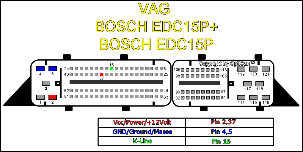

Non riesco ad identificarla, ho fatto una foto alla targhetta, cosi magari mi spieghi anche come fare ad identificala, presumo sia una edc15
9 ore fa, giovy1024 ha scritto:
In pinout che vuol dire? La posso leggere collegando i cavi direttamente al connettore senza aprirla?
Utilizzando il galletto v54 dove trovo lo schema?
hai tutta la documentazione nella cartella del pollo o cmq nei pdf online..

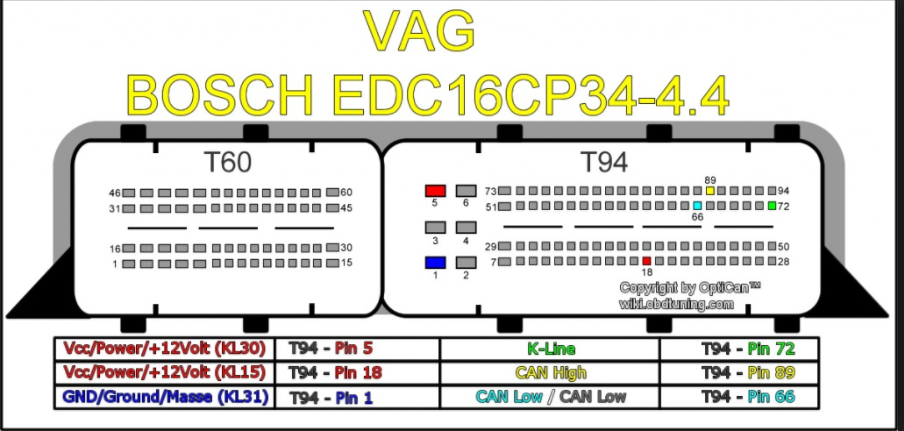

voglio provare a leggere e scrivere la mia edc16cp34 da pin out......di seguito lo schema....
col cavo del gallo:
5: +12v
1: -12v
18: +12
72: k line che sarebbe il verde....
la mia ecu comunica in k-line quindi i cavi can li lascio staccati??
ho già un backup completo,ma da pinout c'è il rischio di blocco come da obd o no???
nella mia cartella del gallo non ho le istruzioni per il pinout ma solo per bdm(che ho seguito alla lettera con successo).
se qualcuno le ha e vuole condividerle ringrazio......
9 minuti fa, joker01 ha scritto:
ragazzi datemi conferma prima di fare qualche casino...
col cavo del gallo:
5: +12v
1: -12v
18: +12
Ciao ecco a te il pin out per bosch edc15p

5 ore fa, joker01 ha scritto:
Grazie...comunque è corretta la procedura???
Rischi????
Il rischio è che se sbagli filo e magari colleghi il positivo in un posto errato bruci la centralina ma se stai attento ed esegui i collegamenti alla lettera come da schema non c'è ne stanno. E se in tal caso non riesci a leggere ma soltanto in parte devi aprire la centralina e dissaldare la memoria eeprom come tky ti ha già detto poche righe sopra. Ciao.
