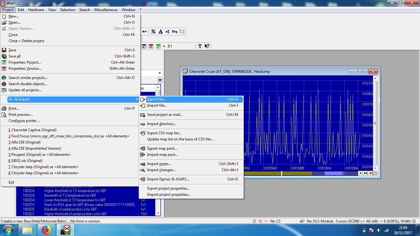

speedtuning Inviato 26 Novembre 2017 Inviato 26 Novembre 2017 ragazzi scusate la domanda banale ma io quando uso winols e faccio salva sull'icona del floppy non mi fa niente ma sono io o non me le fa salvare?
Tky Inviato 26 Novembre 2017 Inviato 26 Novembre 2017 Se non erro winols lavora su progetti e non file, quindi il "floppy" ti dovrebbe modificare il file caricato quindi presumo ti stia salvando sul file ori..
Dany88 Inviato 26 Novembre 2017 Inviato 26 Novembre 2017 ciao,mi pare che bisogna fare export nelle impostazioni,le stesse dove carichi mappak e damos!
Tky Inviato 26 Novembre 2017 Inviato 26 Novembre 2017 (modificato) Se il tuo file ori é ancora ori allora salva solo il progetto non esportandolo e devi fare come dice @Dany88 (molto sicuramente) Modificato 26 Novembre 2017 da Tky
