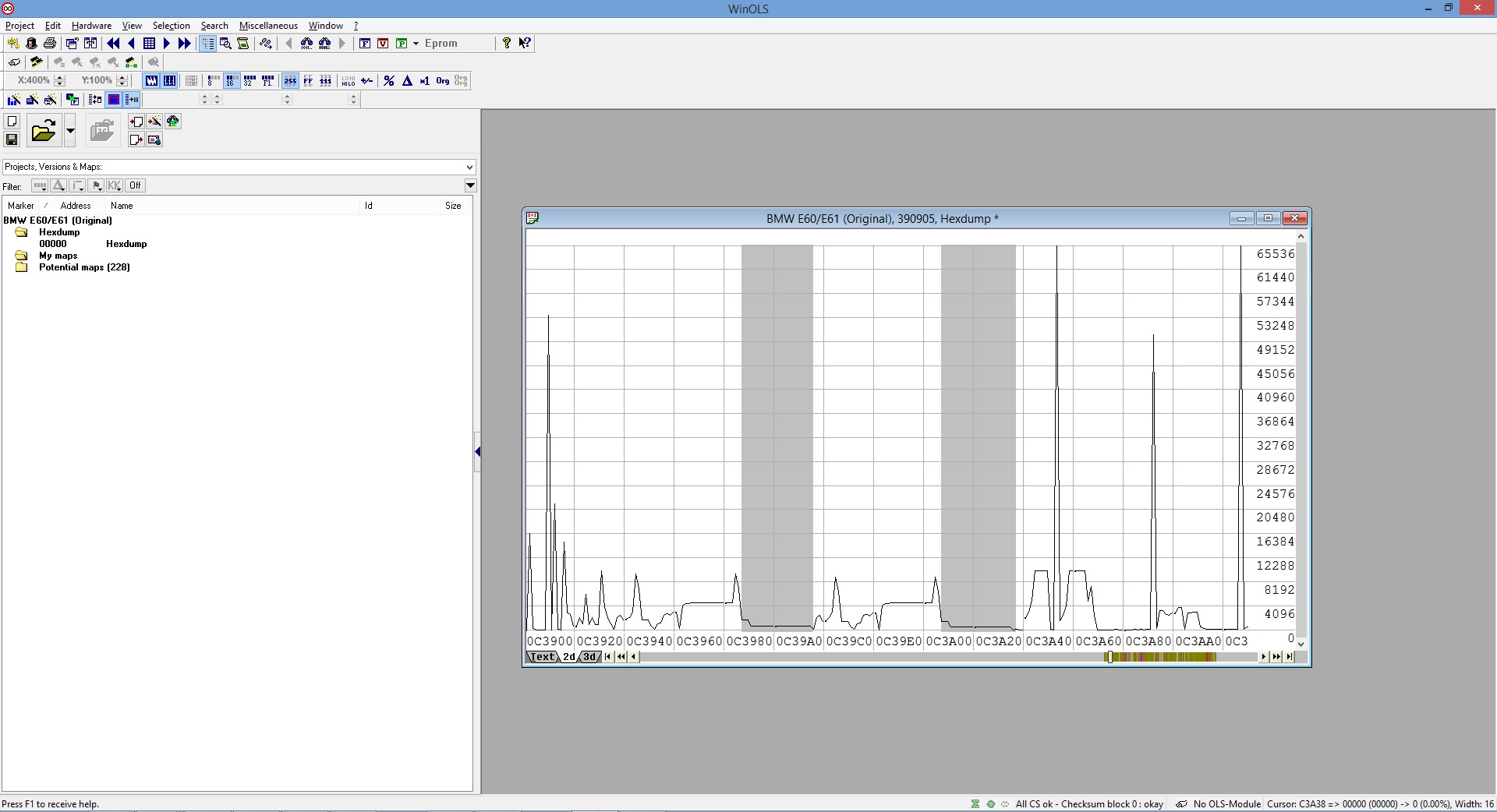

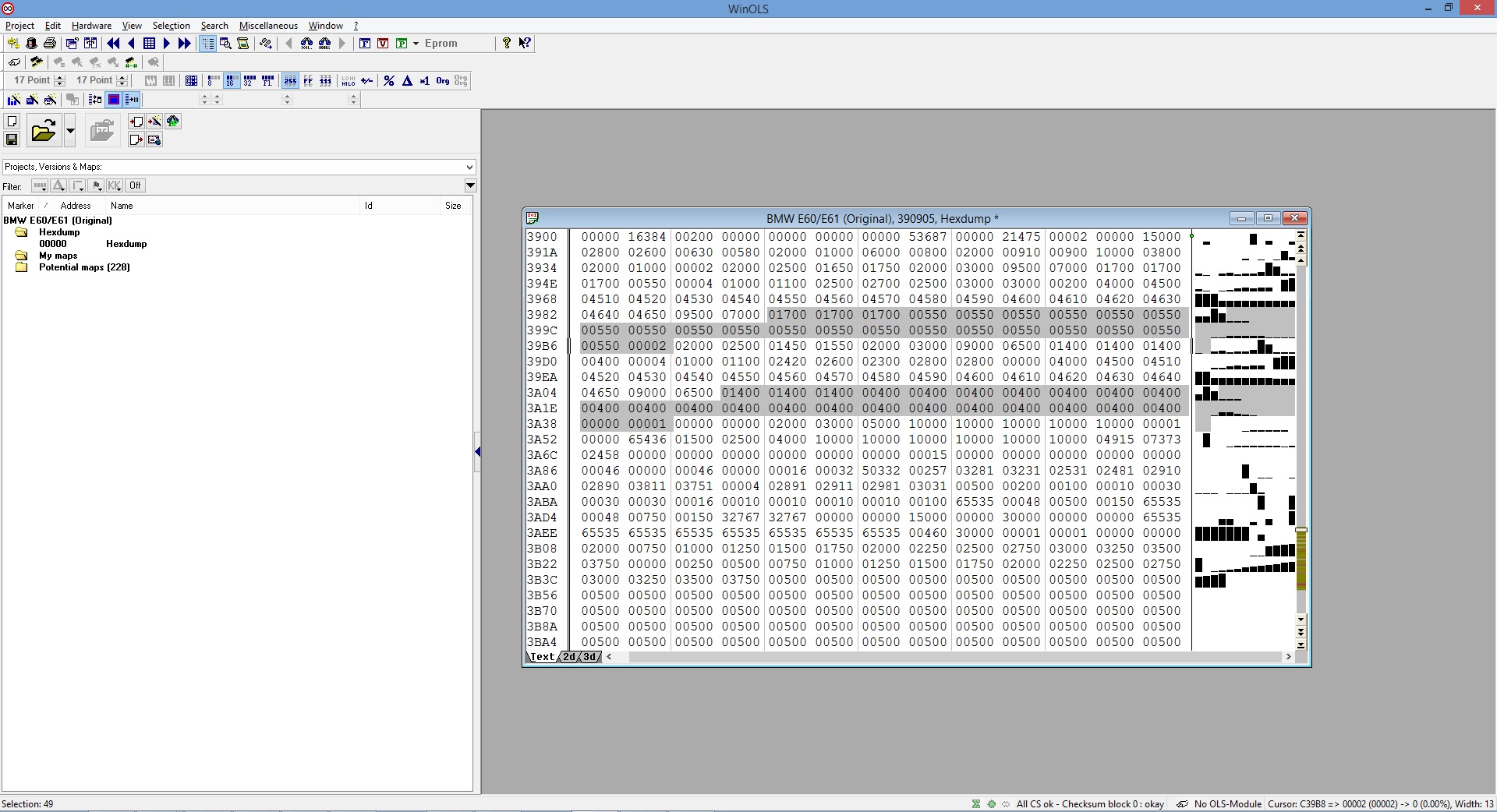

il file Mod non l'ho guardato a dirti la verità però penso che facendo le classiche mappe Isteresi, dovresti risolvere, io così ad occhio in 2d ne vedo 2, le porti tutte a "zero" e dovresti essere a posto. spero possa esserti utile

Non partire negativo, se sei qui sul forum vuol dire che qualcosa la vuoi imparare e capire, i programmi che processano i file non sempre le fanno bene le cose, soprattutto se parliamo di quelli a basso costo o free, la cosa migliore e usare i programmi giusti, come WinOLS con i relativi DAMOS, e andare a capire le logiche delle modifiche, anche solo le esclusioni.
Quindi armati di pazienza e volontà, la fretta non è mai una buona cosa, almeno la prossima volta che ti capiterà di dover fare lavori simili sai come comportarti, e non avrai bisogno di programmini vari che facciano il "lavoro" senza la garanzia che sia corretto.
Ho guardato il file MOD, e in questo caso sempre che il programma che hai utilizzato abbia effettivamente azzerato le zone che ti ho indicato.
Puoi spiegarci meglio qual è il problema della vettura con il MOD?

in pratica con la modifica delle mappe isteresi della EGR, vai a chiudere elettronicamente la valvola, quindi poi puoi anche flangiarla.
se volessi eliminarla del tutto vanno anche esclusi i codici DTC.
Ad ogni modo ripristina il tubicino di depressione e vedrai che non avrai più spie accese e la EGR sarà comunque chiusa.

ho dato un occhio al file del post qui sopra...
ho visto che il programma ha iniziato a portare a zero dalla punta del panettone invece nello screen di TiaGtc parte a spianare da dopo la punta.
è qui la mia domanda......
cosa stiamo portando a zero???
che valori indicano le mappe isteresi e come faccio ad identificarle cioè a sapere da dove devo partire a spianare e fin dove devo arrivare??
il numero dei panettoni da spianare va in base al numero delle mappe egr che ho nel mio file???
