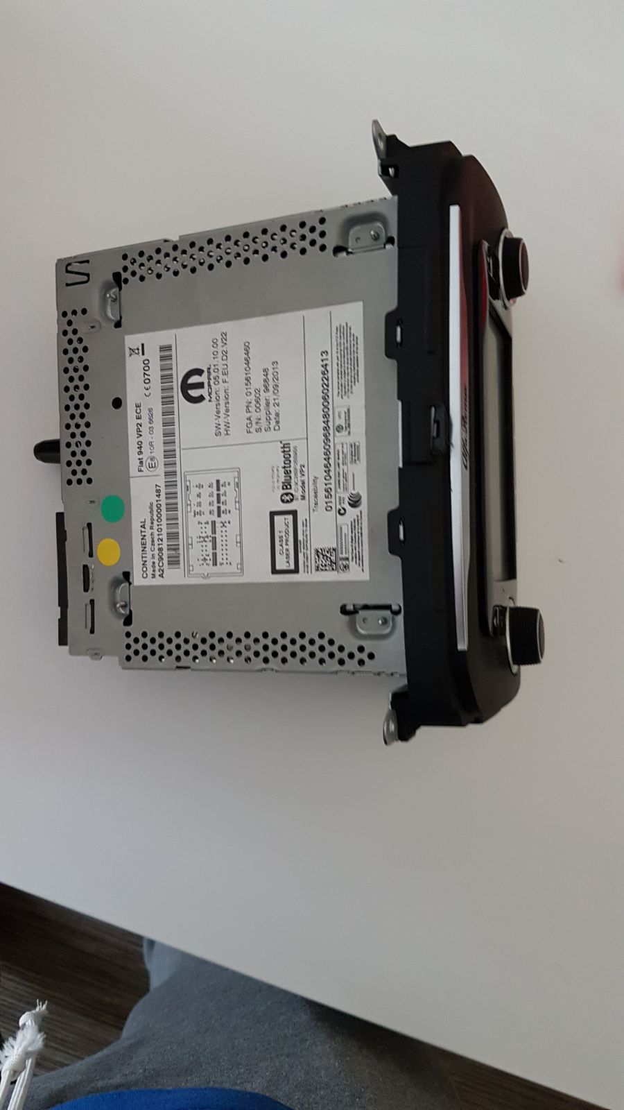

salve, su questo modello l'unico modo per risalire al codice è quello di smontare l'autoradio e leggere a banco la eprom
Confermo perché è un continetal
13 ore fa, michelebir ha scritto:
OK grazie per le risposte quindi leggo EPROM con carprog o con willem?
Buongiono
con Willem e poi posti il file e vedo se riesco a fare qualcosa ok
deve essere un microchip 24cl128
