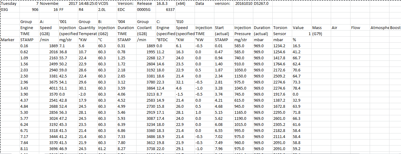

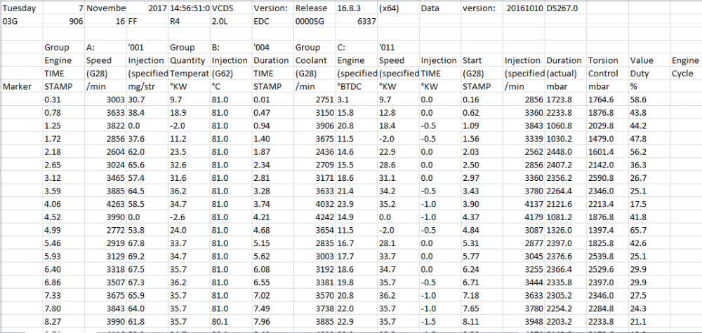

@nicodemob hai fatto un log-romanzo :blink:...
Cmq hai 68 mg di iniettata massima x quasi 400 nm richiesti però cambi troppo presto secondo me non passi i 3500 giri/min. Tu noti qualcosa che non va? È la tua iq richiesta? X il log bastano massa aria,iq, prex turbo e giri motore e un lancio di 3 e 4 marcia.
Ragazzi scusate l'ignoranza,mi spiegate come effettuate un log in marcia ?
Vi appuntate manualmente tutti i dati,o usate qualche funzione speciale della diagnosi ?
Grazie!
@nicodemob prova a tenere la richiesta del pedale e del turbo più alta anche a rpm più alti, stessa cosa x i limitatori di coppia, rifai log e vedi se cambia qualcosa. Metti solo i parametri che ti ho scritto sopra e un altra cosa hai spulciato il damos?
