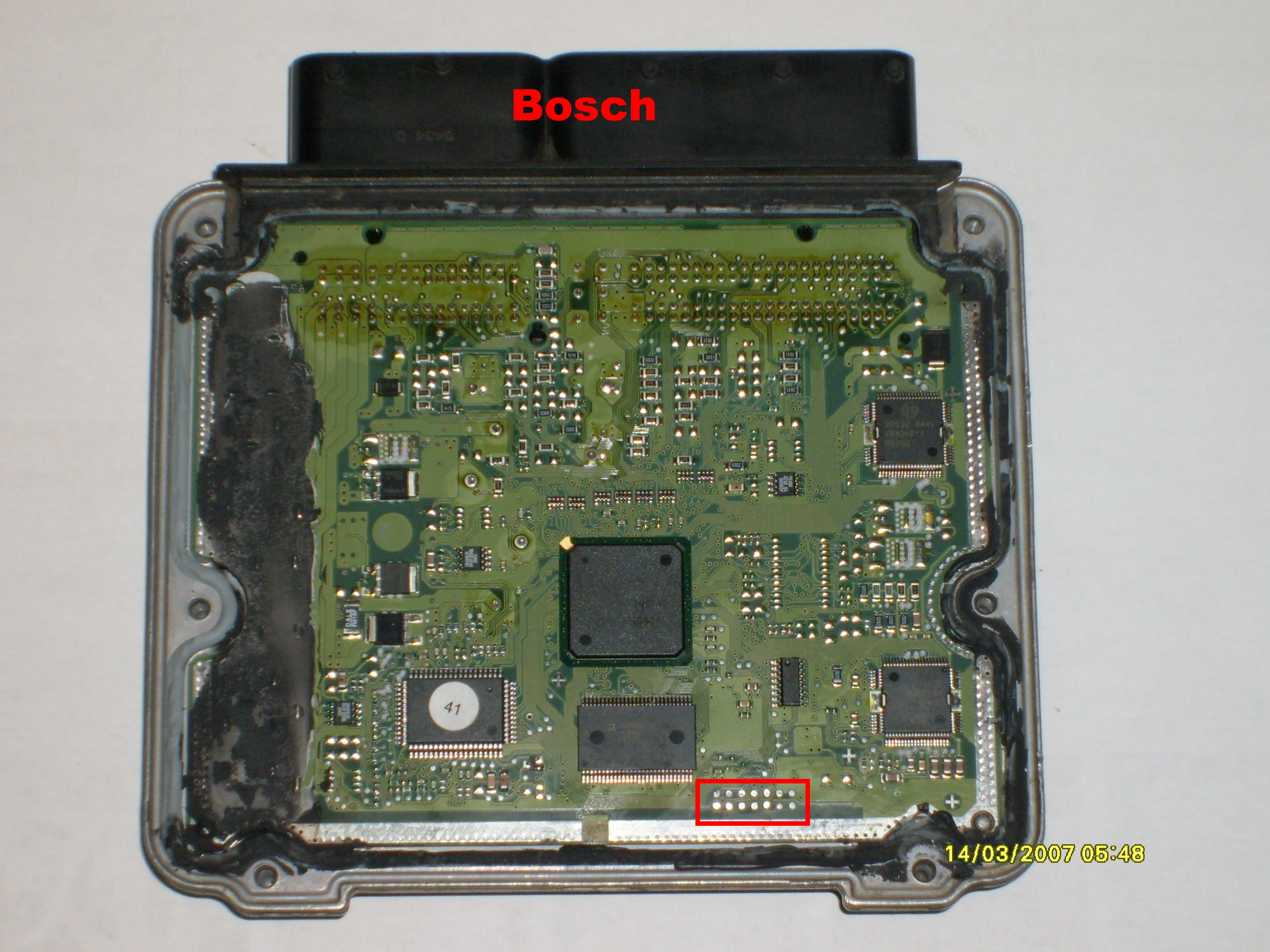

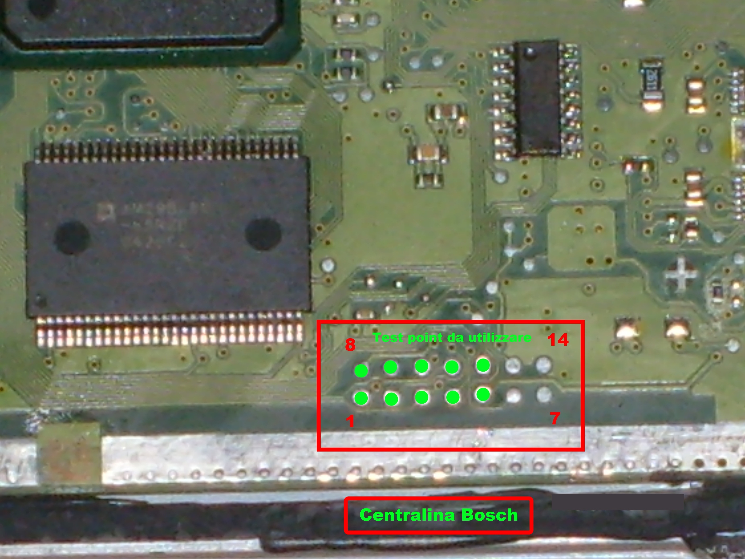

Io l' ho gia aperta.. ho fatto il bdm sia con lo schedino sia saldando il flat arcobaleno ma niente da fare..
Cmq tky se scrivo il tuo file l hw e giusto ma sw no quindi non si accenderà l auto
Flat arcobaleno?????lo schedino come lo hai posizionato?con il pettine verso di te,lo schedino va tutto verso destra,se hai posizionato diversamente si brucia,le bosh prendono alimentazione dal bdm!
Il 30/10/2017 at 20:47 , DIL 68 ha scritto:
Allora eccomi, mi e arrivata la nuova ecu, e pultroppo neanche questa non riesco a leggere.. ho saltato i primi 4 pin (ho già fatto un bdm in una edc16c8 ed e andata alla grande) ho seguito i stessi passaggi e niente. Ho provato da pin out,bdm, con galletto con ktag ma non me vuole sapere
Se hai gli schedini quelli quadrati,con i puntali che arrivano smontati e devi saldare tu,controlla che tutti tocchino bene la propria piazzola,avvolte capita anche a me,con una pinzetta li sposto un pelo e poi legge!
Il fatto e che vorrei fare una scodifica parziale alla nuova ecu per fargli prendere il code e a quanto ho capito devo fare la scodifica sulla eprom però sono sempre a quel punto. I tool funzionano perche ho anche appena fatto una edc17cp06..
Mi sembra strano che non la legga,una ci può stare,ma 2 e proprio sfiga,escluderei un'apertura errata perché io ne avevo rotta una aprendola,ma leggeva e scriveva correttamente ma la macchina non partiva,invece mettendo male lo schedino ho bruciato una edc16c39,ktag che errore da?
