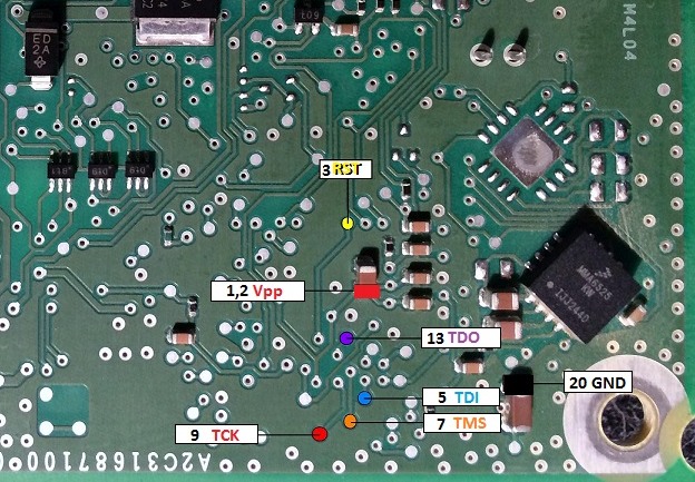

mi trovo a dover effettuare la programmazione di sp560P50 montato su Ecu airbag 500 L
ho trovato degli schemi in rete ma non hanno avuto esito positivo effettuo i collegamenti onboard come illustrato avvio la lettura mi dice effettuata con successo ma in realtà non legge nulla .Qualcuno ha mai letto queste Ecu?

Io la leggo in Jtag con smok e le connessioni sono identiche.

salve avrei bisogno dei collegamenti per l'upa affinche' si possa leggere il micro SPC560P50 L3
