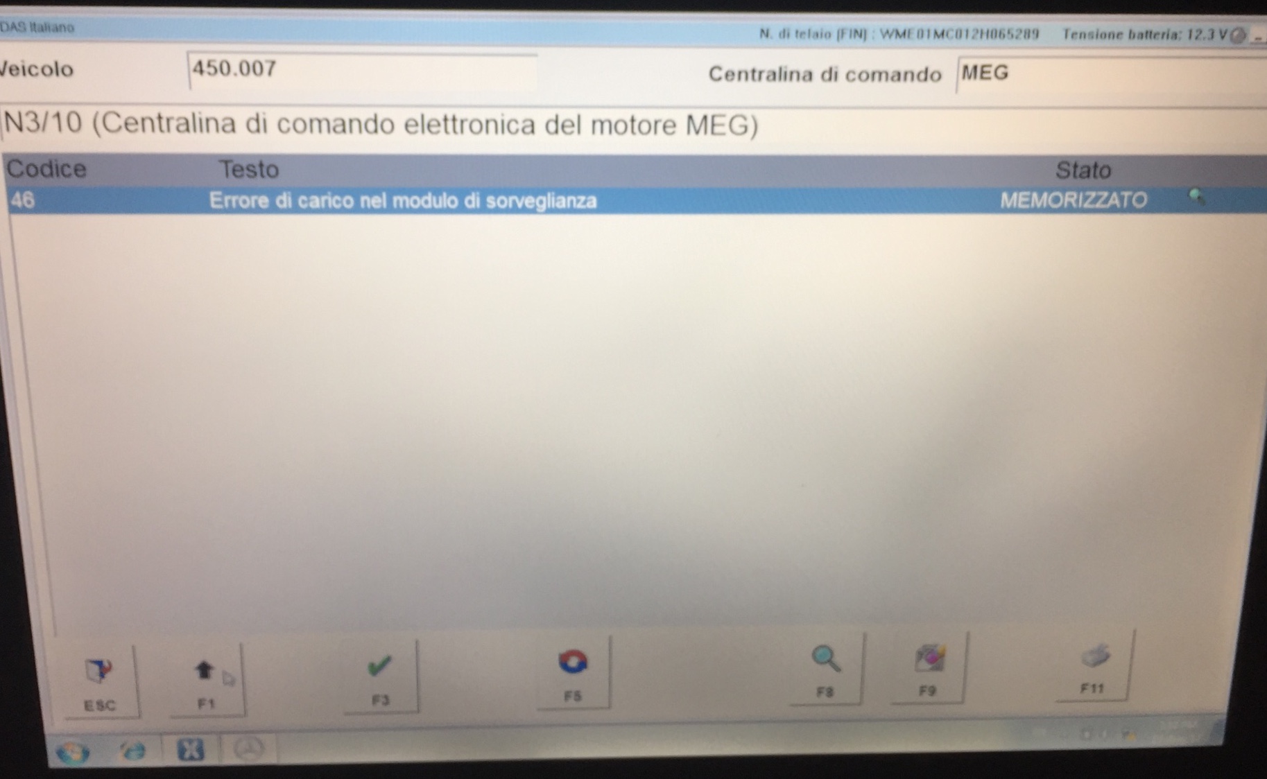

Se invece la stresso in lunghe percorrenze di colpo mi si accende il triangolo del TRUST PLUS e l'acceleratore non risponde più. I giri motore oscillano costantemente tra i 900 e i 2000 giri e sono costretto a fermarmi per spegnere e riaccendere la macchina. Riparto e poi è tutto ok per ricapitare subito dopo alle stesse condizioni.
Fatta diagnosi con MBSTAR il DAS da errore  " 46 Errore di carico nel modulo di sorveglianza".
Tra i possibili controlli mi si propone quello di controllare tutto il sistema di aspirazione, wastegate, sensore pressione collettore aspirazione, sensore temperatura aria aspirata, turbina ed eventuali sfiati da manicotti o fascette allentate ecc...

C'è chi mi ha detto di controllare gli anelli ABS se sono integri o sporchi o con qualche dente saltato ma tutto sembra ok, Oppure il sensore di accelerazione trasversale ma da diagnosi , dopo la registrazione del punto zero del sensore di acc. trasversale il valore riscontrato corrisponde con quello nominale quindi credo sia ok.
