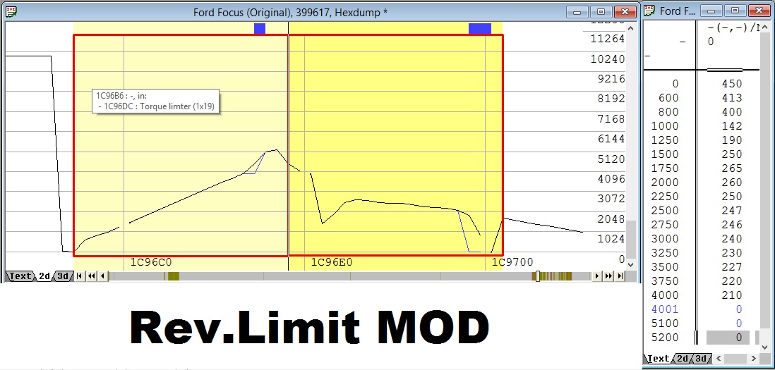

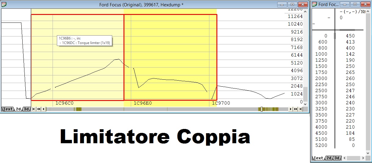

Il rev su questa si fa dai limitatori di coppia come sulle edc15.. usa il cerca che ci sono già molti esempi
Ciao per farti capire con un esempio pratico in genere si fa così(ho preso il tuo file che hai postato):
Ovviamente poi il numero di giri a cui far intervenire il rev-limiter è a discrezione del cliente.

Quello é il limitatore di fuori giri che funziona per effettuare il rev.
Provalo, se non va devi farlo dalle mappe limitatrici di coppia.
Non esiste una soluzione certa..va testato.

Sulle EDC16C34 Ford purtroppo il classico taglio sui Lim di coppia non funziona, e ha una logica diversa da quelle PSA, già appurato fatto diversi test per il revlimiter di edc16c34 Ford ma non vanno, limita al massimo dei giri ma senza "revvare" mentre sui PSA invece col classico taglio coppie e mod ai BP invece funziona.

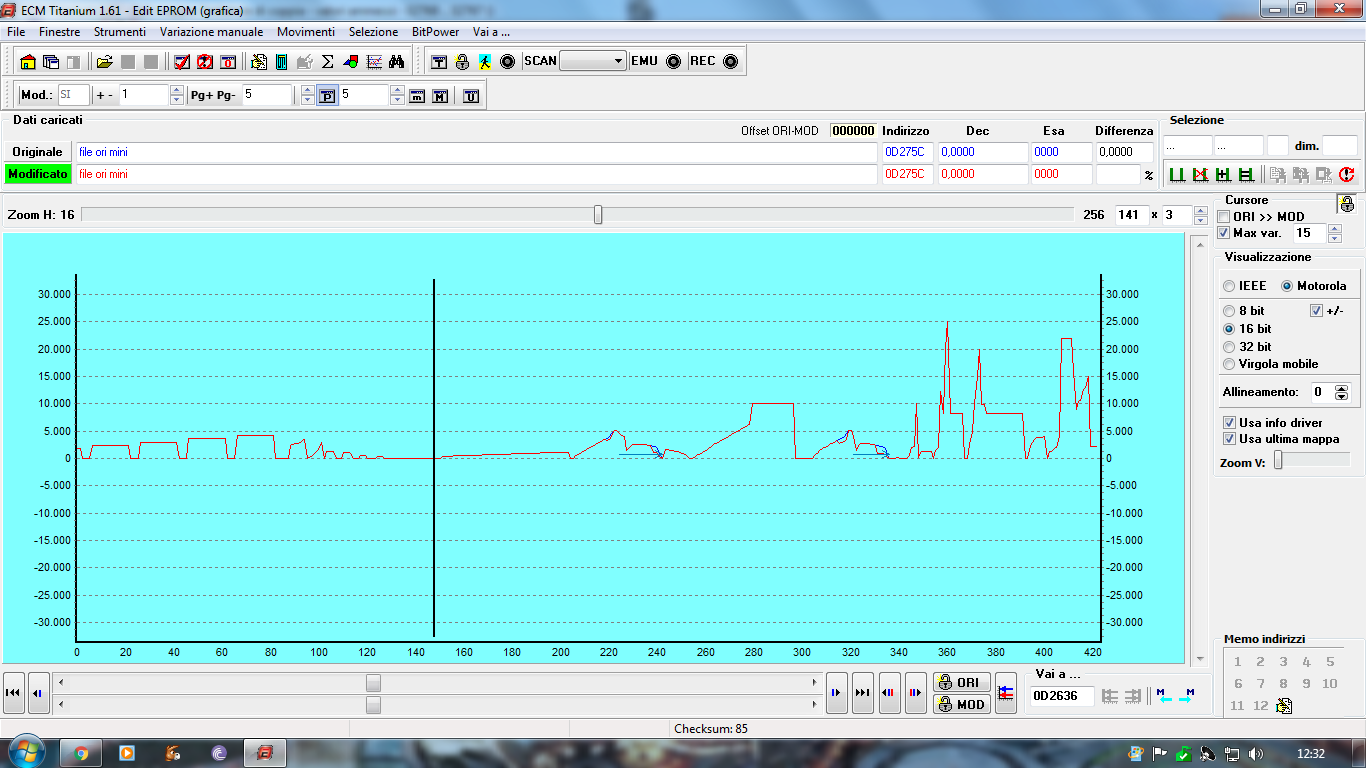

Allora ragazzi, oggi sarà testato, ma ho buone prospettive che sarà la volta buona, come immaginavo esiste un singolo bit, il solito SVRL, che è messo in una posizione diversa dal solito rispetto ad altre EDC16.
in pratica abbiamo un bit che identifica il regime massimo di rotazione del motore, che stock è impostato a 5225rpm, oggi se l'amico a cui ho mandato la MOD che si è prestato a fare da cavia per l'esperimento avrà modo di caricarla, vi darò il responso ufficiale, ma sono molto fiducioso.
Intanto vi posto gli screen per conoscenza dal DAMOS EDC16C34, effettivamente ho trovato la stessa curva nel file della Ford Fiesta sulla quale stiamo sperimentando.
A mio parere ci siamo, e poi nei file c'è sempre questo valore di 5225 a 16bit, ed è l'unico valore di questo tipo, quindi abbastanza semplice da trovare.
Infatti è identificato come Threshold for overspeed detection
Modificato da ETP Staff
