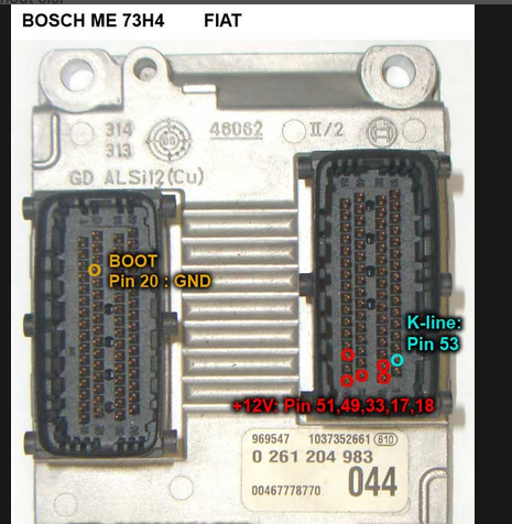

Ciao ragazzi, mi sapete dire come leggere una bosch me7.3h4m con il galletto? Ho provato via seriale con il pin 20 a massa e non la legge, ho provato al banco pinout e non la legge nemmeno.. :angry:

falla in boot tricore.. aprila e collega il boot e amen!

Nel manuale boot tricore non me la porta questa ecu, quindi non saprei come fare..

Già provato al banco così e non va..
Il 14/10/2017 at 12:38 , pzremap ha scritto:
Son riuscito a leggerla con mpps, ho eliminato la lambda a valle con volta ma l'auto non parte. Potete correggermi il checksum?
