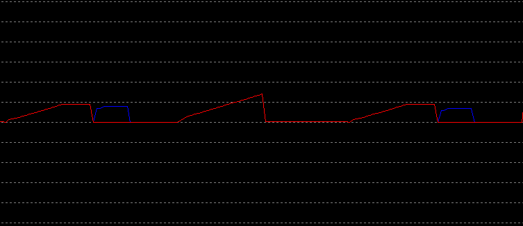

Dipende dalla edc16.. ce ne sono molte versioni e non sono affatto speculari tra di loro.. cmq la pratica più diffusa è usare la curva isteresi.. in pratica panettoni da rimuovere.. cmq ci sono già post dedicati.. usa il cerca ;)
sig tky l unica che mi faceva vedere un esempio era un immagine scaduta.
cmq so come sono fatte il mio discorso era come faccio a trovarle su winols e che logica devo usare per eliminarle i damos possono darmi una mano?
Sui damos, se hanno definito le zone e se fatto bene, hai le indicazioni corrette della funzione della mappa egr se switch, isteresi o gestione.. come per le altre mappe quali DPF, Swirl, ecc.. ma è difficile reperirli fatti ad-hoc.. La tecnica attualmente operante è il riconoscimento in 2D e tanta pratica.. Ti allego un esempio su una FCA edc16c39 €4
3 minuti fa, Daniele89 ha scritto:
grazie mille Tky per il tuo tempo dedicato. mi devo mettere a studiare e fare pratica :rolleyes::rolleyes:
eh si.. diciamo che su certe cose hai qualche software che ti aiuta ma la maggior parte è sempre da fare a mano post software per correzione o da zero proprio perchè il software dice che, ma non è vero..
L'unico consiglio da dare in questo caso è: tanta pratica ed esperienza da acquisire.. (ed anche un bel RTFM che non fa mai male!! :P )
