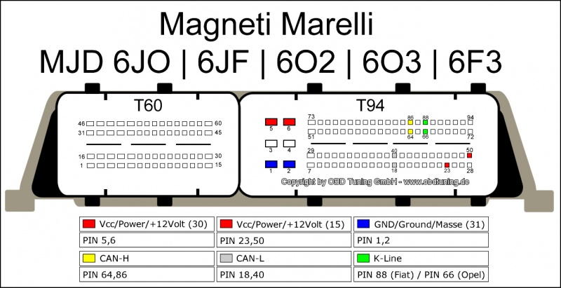

Aspen Inviato 13 Ottobre 2017 Inviato 13 Ottobre 2017 ciao a tutti, dovrei leggere a banco ( no bdm ) una mjd6f3 di una Ford ka ed ho un dubbio sui collegamenti. come schema pinout posso utilizzare quello delle Fiat o è diverso per questa ecu? mjd6f3.f1/hw04p/4546f182. grazie
michy29 Inviato 13 Ottobre 2017 Inviato 13 Ottobre 2017 Con cosa la leggi? ad ecu aperta vedi se è uguale alla 6f fiat fai due foto e vediamo.
Aspen Inviato 13 Ottobre 2017 Autore Inviato 13 Ottobre 2017 volevo provare con kess prima di leggere in bdm.
Dany88 Inviato 14 Ottobre 2017 Inviato 14 Ottobre 2017 quella la fai da obd,a banco ti serve schedino a molla marelli e ktag o galletto,altrimenti in pinout,eccoti lo schema! 1
Aspen Inviato 16 Ottobre 2017 Autore Inviato 16 Ottobre 2017 via obd, se seleziono la macchina mi da solo la possibilità di fare id e scrittura, mentre per il gruppo fiat si può fare anche la lettura. è possibile leggerla in pinout utilizzando il protocollo fiat? per poi scriverla con quello corretto ford? o devo per forza leggerla in bdm?
Dany88 Inviato 16 Ottobre 2017 Inviato 16 Ottobre 2017 Provare non costa nulla!al massimo non va bene il protocollo e non legge!
