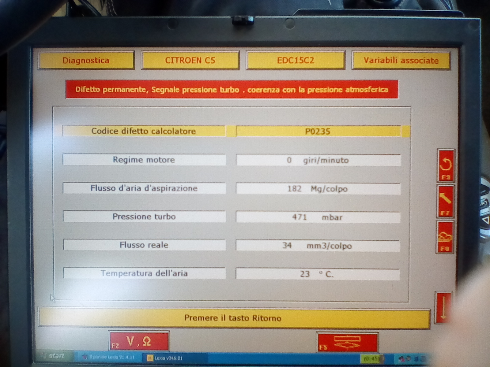

Buonasera a tutti, ho sostituito il sensore map , perchè dopo aver sostituito il turbocompressore con uno modificato il sensore da 2,5 bar non bastava più. Il problema ora è che l ecu riconosce una pressione di 471mbar a 0 giri, quindi l 'auto è in recovery. Un mio collega mi aveva detto che avrei dovuto fare la linearizzazione delle mappe turbo, ma non sapevaneanche lui che potesse sorgere questo problema

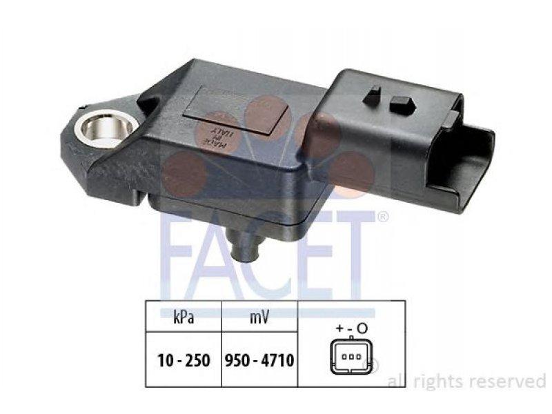

il codice dell originale non è Bosch ma è Denso 9631716680  079800-4480 , il nuovo non c ' è codice, ci sono però queste istruzioni
Common GM Linear Calibration: 20kpa (absolute)=0.300v, 300kpa (absolute)=4.900v

questo è l'equivalente del sensore denso originale che ho, ho provato a cercare nella mappa ma nulla. Qualcuno riesce a capire dove sia questo maledetto indirizzo?

Risolto, ho contattato la HDI Tuning Ltd , pagate 50 sterline mi hanno linearizzato la mappa e consigliato quale sensore mettere, da 3,1bar

Ho postato il mio sensore con le sue caratteristiche perchè serve per aiutare a trovare l'eventuale indirizzo in mappa. e piu su ci sono le caratteristiche di quello general motors da 3 bar che volevo mettere ma che a questo punto vendo perchè non mi serve più.
