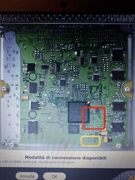

Salve ragazzi,stasera mi sono imbattuto con una centralina, che di essere letta non ne ha voluto sapere... la stronza in questione l'allego in foto....
in più il kess mi ha dato l seguente risposta,come da foto!!!
Sarei molto grato se qualcuno riesca darmi qualche info in più

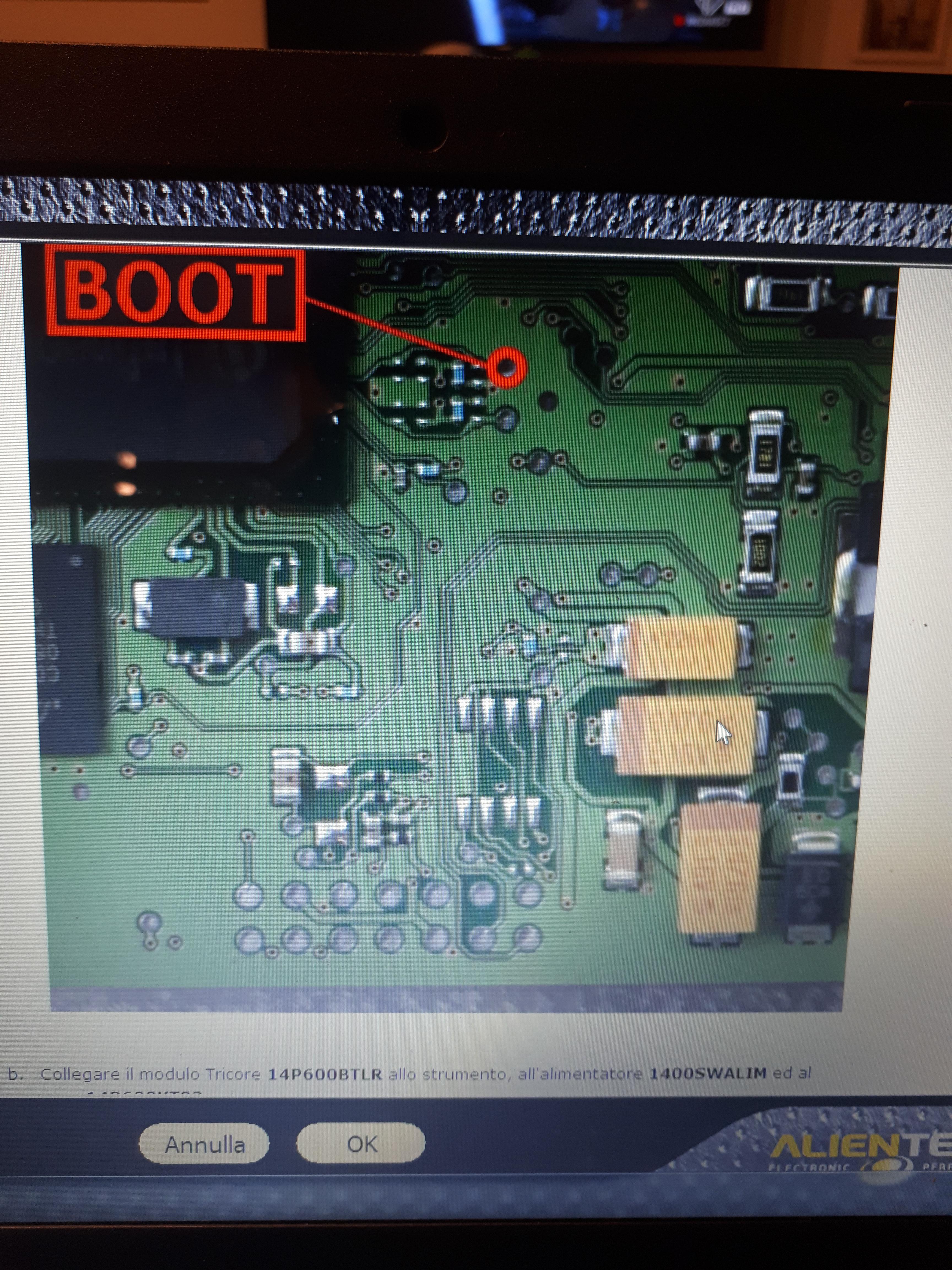

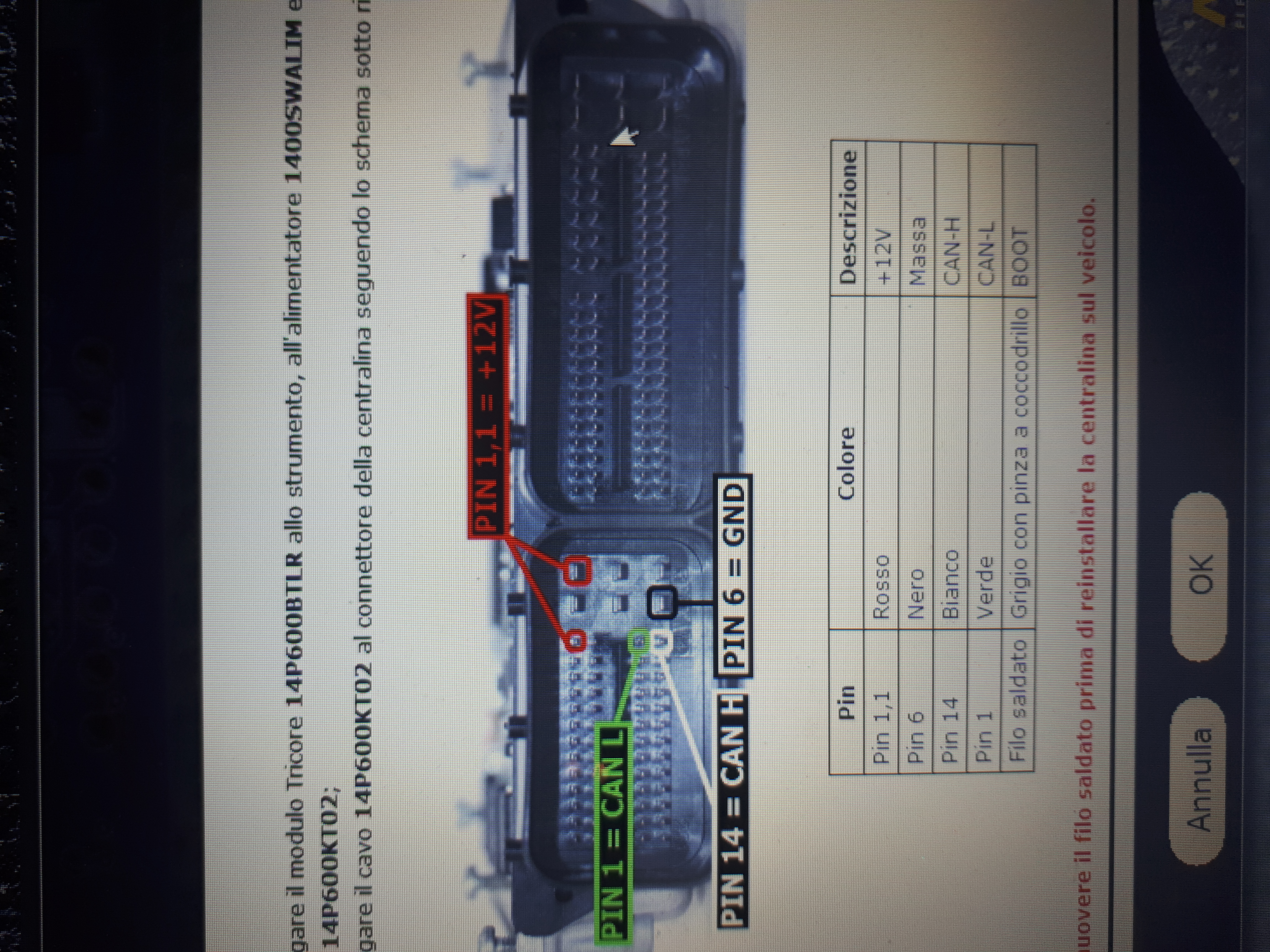

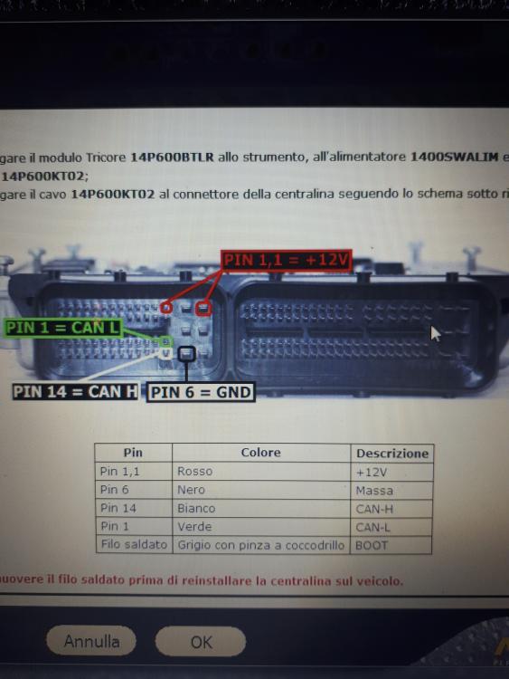

un ultima cosa dany
ho montato il modulo per le tricore e proseguendo mi chiede questo   Cosa significa ???
il tipo di cavo da usare ??

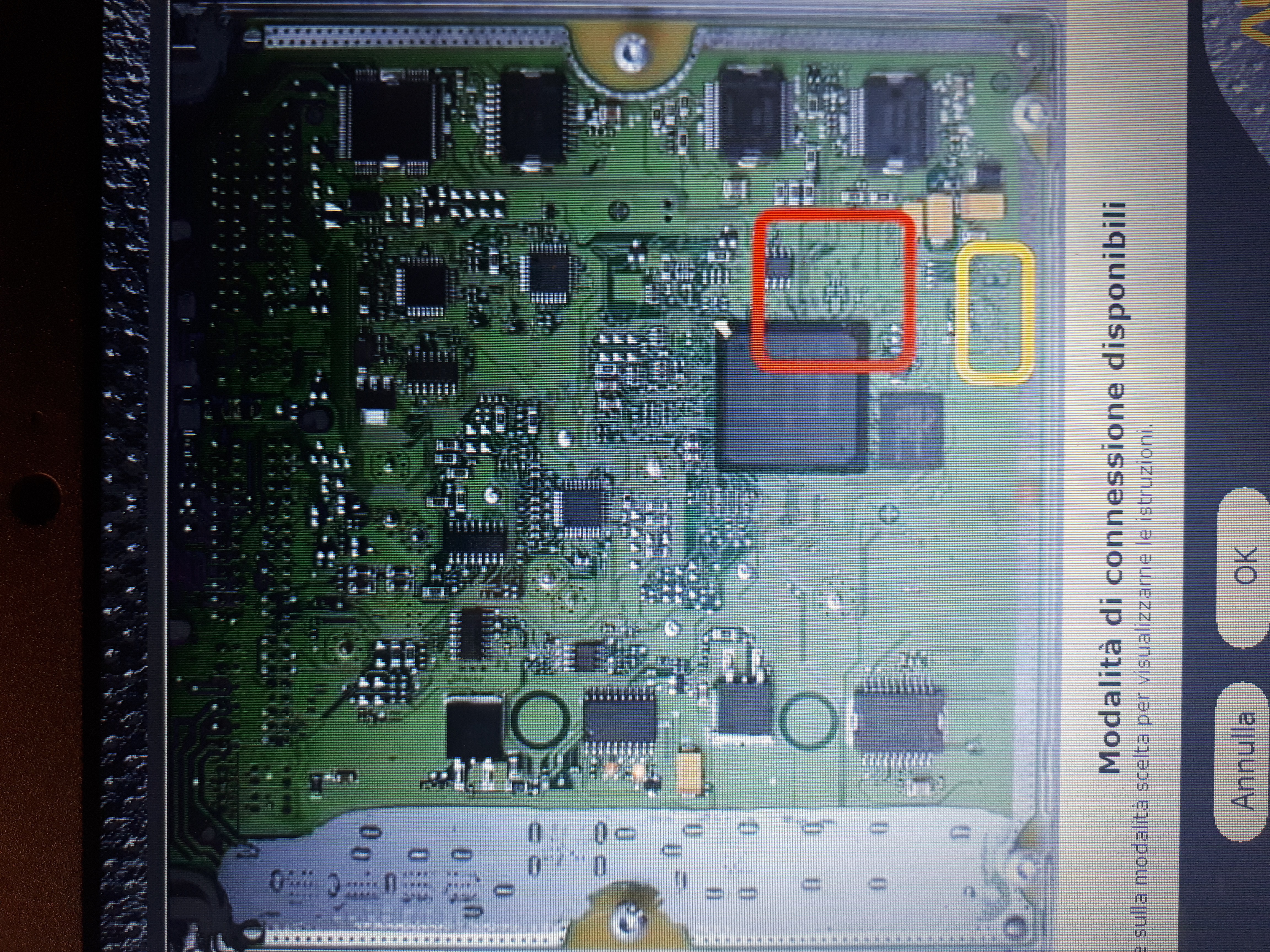

alla voce p2
anche io ho riscontrato questa cosa anomala,
però io smontando la centralina credo di essere risalito al modello esatto,ovvero una  dd8
ovviamente chiedo qua per conferma del modello...
non sono tanto pratico ancora,
chiedo per non sbagliare,
comunque io vado nella sezione protocollo e scelgo  come da foto
considerato che se scelgo per veicolo mi ritrovo una centralina differente
Ho scelto come da foto
