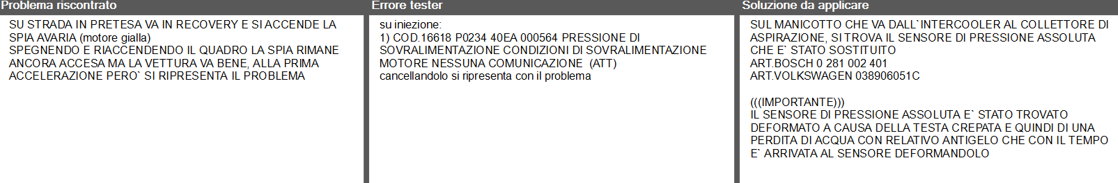

volevo informarvi che il caso e' risolto sostituito sensore pressione turbo situato sulla tubazione e piu' nessun problema, meglio cosi il suocero ha risparmiato senza dover cambiare il turbo
