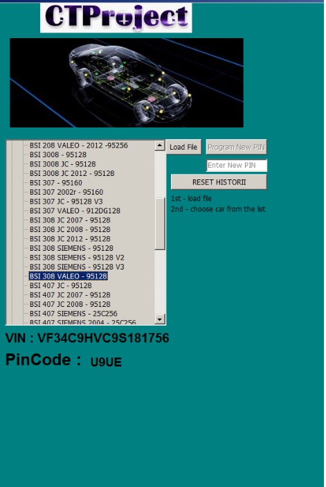

non so se hai sbagliato a scrivere ma il code che ti ho dato io è U9UE, e tu hai scritto di aver provato EU9U, il code l'ho trovato con un software

adesso non sono a casa e il software usato (mi sembra di averlo fatto con 2 software diversi) li ho sul desktop di casa, appena torno ti dico il nome di entrambi, adesso potrei sbagliarmi perchè non mi ricordo il nome esatto

Ciao Mikigor, mi ero dimenticato, uno si chiama ct pin calculator e l'altro si legge nell'immagine
