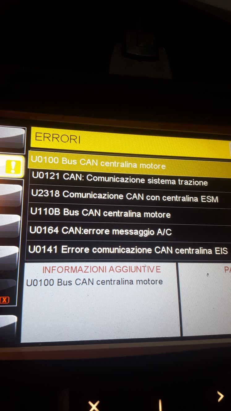

questi sono gli errori che mi porta quando carico il file ori, invece se metto la mod spariscono. non va solo la D del cambio automatico ho forse la macchina l'aveva già prima questo difetto? il file e stato processato con dpf remover originale

eh questo è il dilemma di tutti quelli che moddano senza provare prima l'auto ori.. rimarrai col dubbio a vita!
Per gli errori col file ori, sembrerebbe qualche errore col protocollo di scrittura o cks errato o non so.. non credo sia un problema di ecu ma di integrità del file ori che con la mod hai fixato (salvo il problema del cambio su D)
hai provato a fare cancellazione e prova?perche a volte succede dopo la programmazione,
io ho un a6 3.0 tiptronic ed era successo anche a me,non sono uguali,potrebbe essere stesso difetto
4 ore fa, michelebir ha scritto:
Come potrei risolvere? Si potrebbe fare direttamente da file? O con diagnosi
per me si e sprogrammato qualcosa dagli errori sembra da fare allineamento centralina motore con i sistemi forse il file processato cancella molti dtc devo ancora visionare file
allineamento configurazione solo con texter ufficilai
