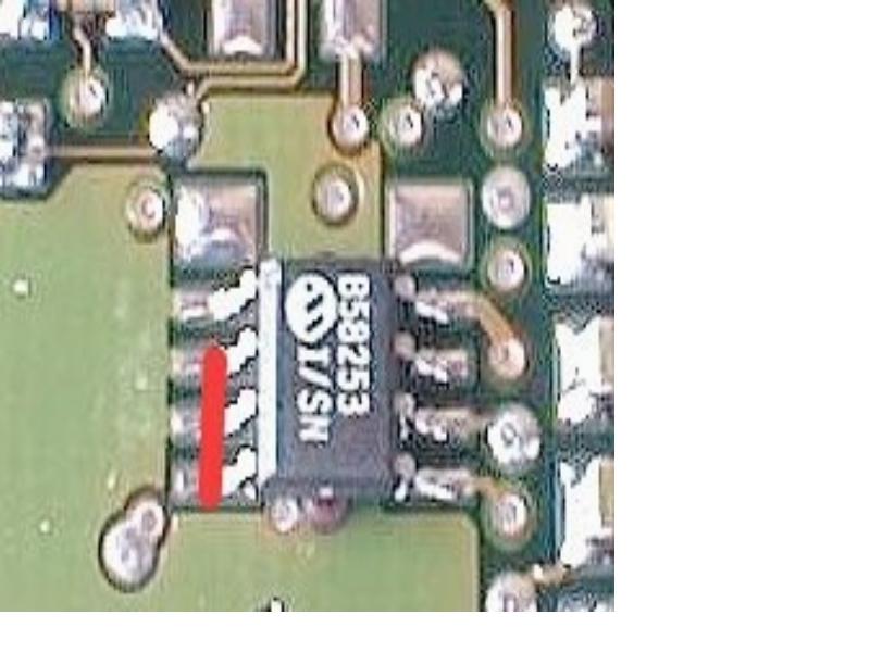

djpass1 Inviato 2 Febbraio 2013 Inviato 2 Febbraio 2013 Aprire la centralina, individuare la memoria piccola B58253 (corrisponde a una 24C04) situata dal lato saldature in basso a sinistra, scollegare i 3 piedini indicati in figura in modo che non tocchino la scheda, richiudere tutto.

lupotto Inviato 25 Febbraio 2013 Inviato 25 Febbraio 2013 per djpass1, questa procedura è valida per tutte le centraline.
