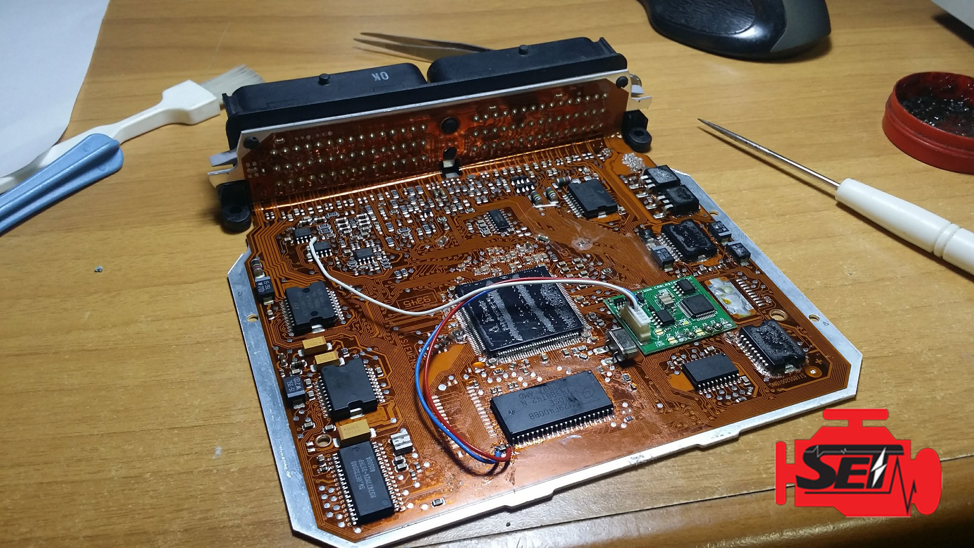

risolto con emulatore julie emulator allego il file della flash am29f400bb modificato come da guida.
MOD PER EMULATORE SIRIUS34.MOD

Ho comprato emulatore, fatto il collegamento come da manuale. Ma nulla da fare. L'auto è partita un paio di volte, poi più nulla..

Salve, ho già letto il file processato con software ufficiale. Purtroppo essendo linea Can e non linea Kline l'unica soluzione è stata quella di adottare un emulatore Julie, saldarlo come da manuale e facendo modifiche sulla lettura flash. Grazie mille
