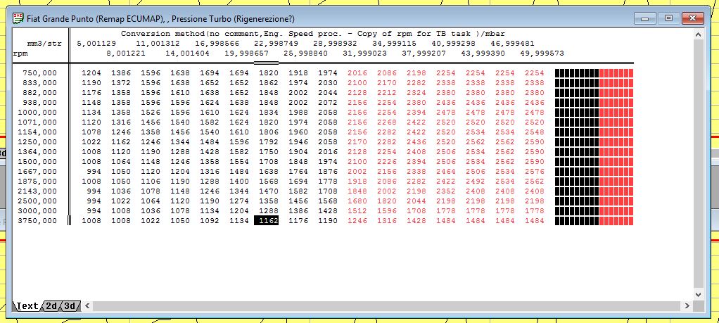

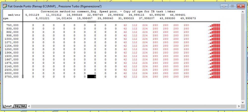

Ecm come ben sappiamo da dei nomi assurdi al 90% delle mappe, ho creato un mini map pack prendendo esempio dalla discussione sulla y 1.3 multijet ed ho notato che la pressione è stata aumentata (92024) ed anche il limitatore (921E8), perciò a meno che ci siano altri limitatori in giro dovrebbe salire..
