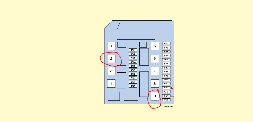

Ciao a tutti ho questa micra che non parte in diagnosi mi da sens albero a camme .da premettere che la catena di distribuzione ha fatto un 3000km da quando l ho sostituita .ora mi ritorna la macchina con questo difetto ho controllato la fase ok ho cambiato il sens.camme ma continua a non partire .ora vorrei vedere se arrivano le alimentazioni giuste ai vari sensori ma non ho lo schema.staccando la Spinetta del sens camme non trovo il 5v e mia capitato qualcosa di simile
ciao... l’alimentazione per tale componente viene rinviata dalla piastra portafusibili vano motore situata sotto il faro lato guida. Data
la sua ubicazione questa piastra nel tempo può raccogliere umidità generando ossidazione sui contatti elettrici, oppure un altro
problema frequente è il surriscaldamento delle connessioni elettriche che portano a diseccitare il relè preposto a tale
alimentazione 12Volt.
anche un problema di massa non è da sottovalutare.
buon lavoro
