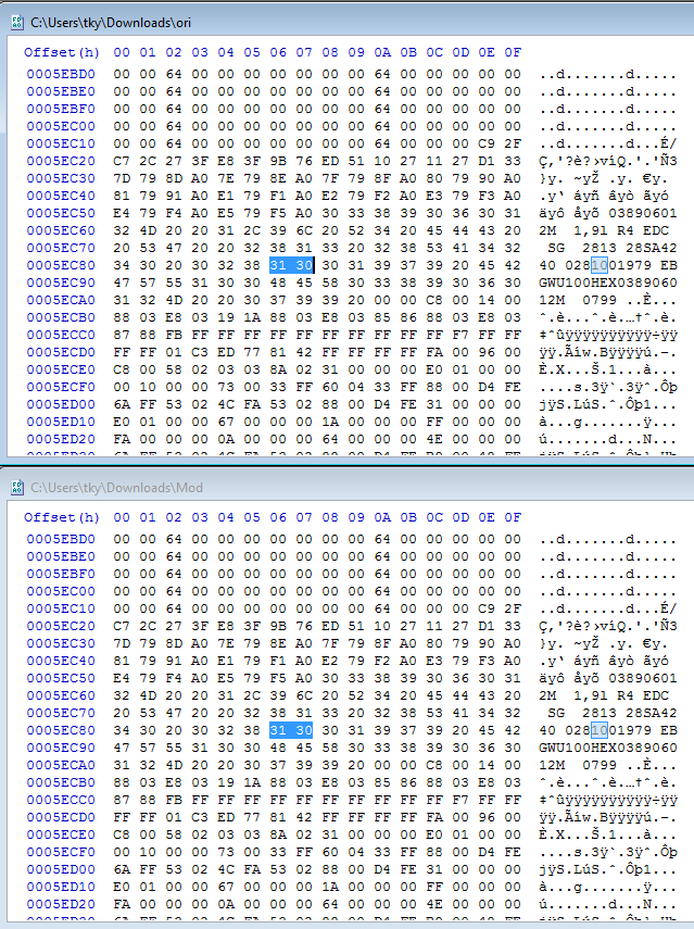

Non ho più il file ori della centralina mappata,  ma come posso controllare se sono compatibili?
non bastano SH, HW e dimensioni in kb uguali?
verifica nel hexdump se hanno i stessi codici

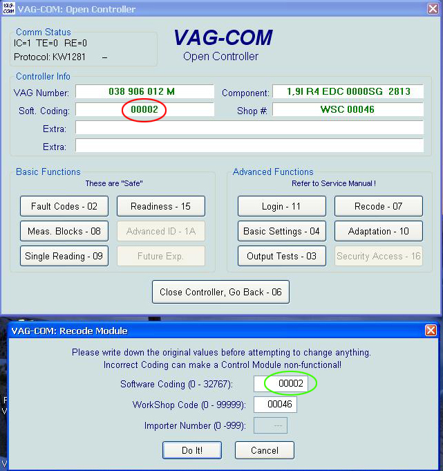

Doppia mod nel senso che sullo stesso file sono caricati due settaggi diversi e da vagcom posso da engine selezionare quale mappa attivare.
puoi spiegare per favore come attivi una o l'altra mappa da vag com per favore?
In realtà ho senpre utilizzato una mappa, ma se volessi cambiare dovrei con il vag andare sul modulo motore poi su recode  e slezionare 1 o 2 a secondo di quale mappa voglio attivare.
Modificato da unonessunocentomila

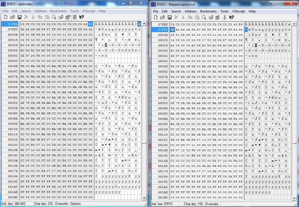

Ma da Ori a Mod,  in esadecimale tutte le righe con tutti i valori devono essere identici?
no variano anche in base al tipo di lettura fatta e dal dispositivo usato..
copia qui i file e facceli vedere cosi ti diamo un concreto aiuto
2 minuti fa, unonessunocentomila ha scritto:
Comunque i file sono questi anche se questo mod non è in doppia mappa.
ori
Mod
vedi tu stesso :)

2 ore fa, Tky ha scritto:
col confronto in hexdump ti evidenzia le differenze e se noti troppe parti diverse, fatti una domanda e avrai una risposta.
Quindi se mi dici tante parti diverse mi fai intendere che alcune parti sono tra ori e mod differenti.
Ho provato un programma che evidenzia queste differenze e in effetti ha trovato 1401 parti non identiche.
Devo preoccuparmi?
Quando posso decretare che un file mod con tutte le sue differenze può bloaccare la ECU?
Devo preoccuparmi?
la procedura è:
confronti in hexdump due file e vedi quante differenze hanno.. se sono pochi bit, li apri in ecm e vedo a cosa fanno riferimento, se sono molti bit, il file mod ha molte mod.. quindi apri con ecm e ne definisci la modifica.
