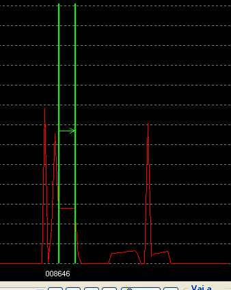

Prova a rimettere ori la curva 00BDA6, anche perchè su quello il driver ecm mi sa che è proprio sbagliato.

condivido quanto ti hanno detto sul rail , cmq vi sono parecchi bit di controllo a 14000 , quindi cercherei di trovarli ed aggiornarli , altra cosa , quello che viene chiamato limitatore di coppia n 2 non credo proprio sia un limitatore di coppia e lo rimetteri ori , sembra una calibrazione su un segnale del rail ,

allora, posto di seguito il file in cui ho tornato ori la mappa rail, e ritoccato qualche anticipo, provata, c'è voluto di più per avere il problema, ma a pieno carico, con clima acceso, poco prima dei 3000 giri si è accesa spia, in diagnosi: regolatore prex rail oltre limite max, mi sa che scende la pressione, credo cmq qualche iniettore non sia al 100%, cmq ritornata ori per 2 settimane l'auto non ha avuto problemi, qualcuno ha qualche idea? qualcuno sa qualè la curva che limita la regolazione del rail? basterebbe spostare un pò il limitatore del regolatore credo, non semplice trovarlo immagino...
