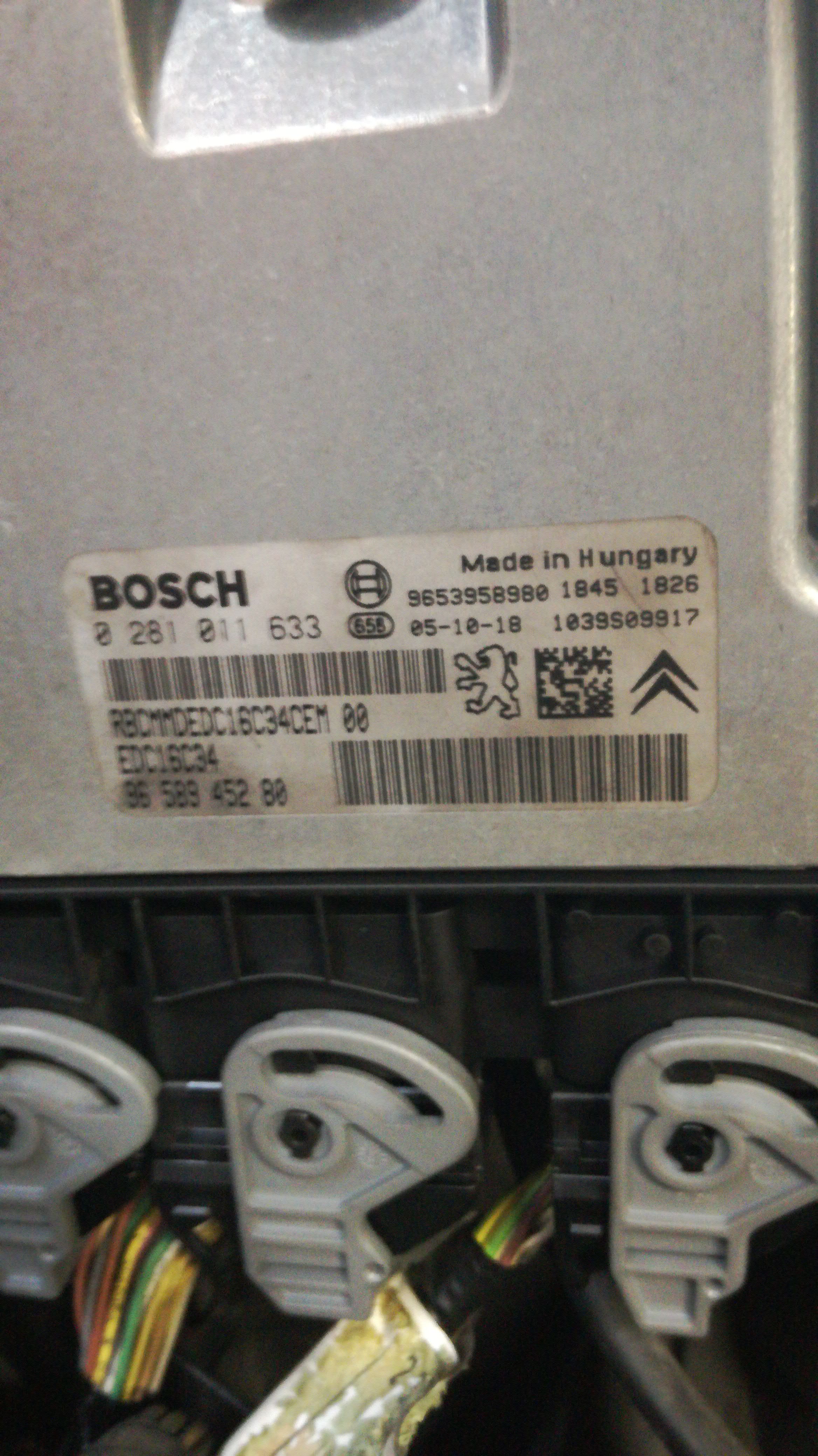

buon giorno dopo un po di tempo mi sono rimesso a leggere qualche centralina per ora nn sono in grado di stabilire differenze e quant'altro.. ad ogni modo chiedo se qualcuno potrebbe dirmi gentilmente se ci sono degli errori nel defap di una Peugeot 407 con centralina edc 16c34 in poche parole la macchina nn rende e fuma mi e arrivata cosi in officina.. con il cliente che si lamenta del fatto che ha portato la macchina da un altra parte per questo difetto e gli hanno eliminato il fap fisicamente e in teoria escluso dalla centralina.. Quello che chiedo a chi avra voglia di spulciare i due file di cui l'originale preso qua sul forum e il mod letto dalla vettura, e di sapere se ci sono problemi in mappa cosi mi cercherò il problema altrove..
i dtc errore in diagnosi sono:  p3008 flusometro dell'aria /flusso troppo forte)
                                                     p1404 Riscaldamento suplementare 2 Cortocircuito a positivo/malfunzionamento
                                                     p1401  """""""""""""""""""""""""""""""""""""""""""""""1 corto a positivo/malfunzionamento
                                                    p0299 comando valvola di pressione turbo (pressione troppo alta
Ringrazio in anticipo chi avrà voglia di darmi una mano
Peugeot 407 1.6 HDI 110hp Bosch EDC16C34 Hw 0281011634 Sw 1037375532.ori
file leto con kess 407 1.6hdi

@lsdlsd88 buona sera ringrazio anche te per la risposta oggi nel pomeriggio ho fatto un controllo a tubi turbina intercooler ed e tutto in ordine.. la cosa anomala della quale verificherero domani e un importante perdita di olio proveniente da coperchio punterie/ aspiraziane.. nn so se hai presente questa vettura ha il collettore d'aspirazione che poi va chiuso con dei gommini.. diciamo che a sapere se la mappa e apposto ho meglio se cosi come la hanno fatta nn crea problemi di quel tipo mi concentro su altro.. stasera mi sono fatto una lettura in bdm cosi da poter provare domani ;se cambia qualcosa con il file che mi ha passato Tky.. pultroppo nn avendo le conoscenze idonee nn sono in grado di capire se un defap fatto male può creare dei problemi di questo genere...

Buona sera Tky ho provato stamattina a mettere il file che mi hai inviato ma la macchina nn partiva.. guardando bene il file ori che ho preso sul forum nn è diverso per versione hw ma uguale sw..
Oggi ho guardato meglio la vettura e in pratica ha il collettore aspirazione rotto nn di molto ma cmq è rotto nelle giunzioni.. e in accelerazione si apre oggi smontato e recuperato un collettore.. appena ho finito il montaggio proverò la macchina così com'è di mappa e vi dirò..  Buona serata
Buona sera ho montato su il collettore.. la questione fumo e sparita.. ma la vettura nn rende qualcuno Può aiutarmi con un file ori spulciando qualche altro file e confrontandolo mi sono reso conto che in questa macchina gli hanno toccato la mappa.. in sostanza la turbina ed ora meccanicamente in ordine presuppongono ci sia qualche casino in mappa..
scusa ma il file ori l'hai postato tu stesso. se li confronti vedrai che non c'è alcuna mappa toccata solo un po' di valori che erano per il dpf suppongo.
fai una diagnosi fatta bene vedi che valori hai come MAF, MAP, IQ, etc etc ;)
Il file ori nn è mio lo preso qua sul forum ma guardando bene ho preso un file con numero hw diverso.. La vettura nn lo mod io altrimenti lo avrei il file
hw è diverso ma sw è uguale, è la tua fidati ;)
se fosse di un altra ecu vedresti molte più differenze nel file!
Modificato da lsdlsd88
Perché ho provato ha mettere su il file ori trovato qua ma la macchina nn parte premessa che sto scrivendo in bdm.. può cambiare qualcosa tra un file letto in seriale e poi scritto in bdm?
