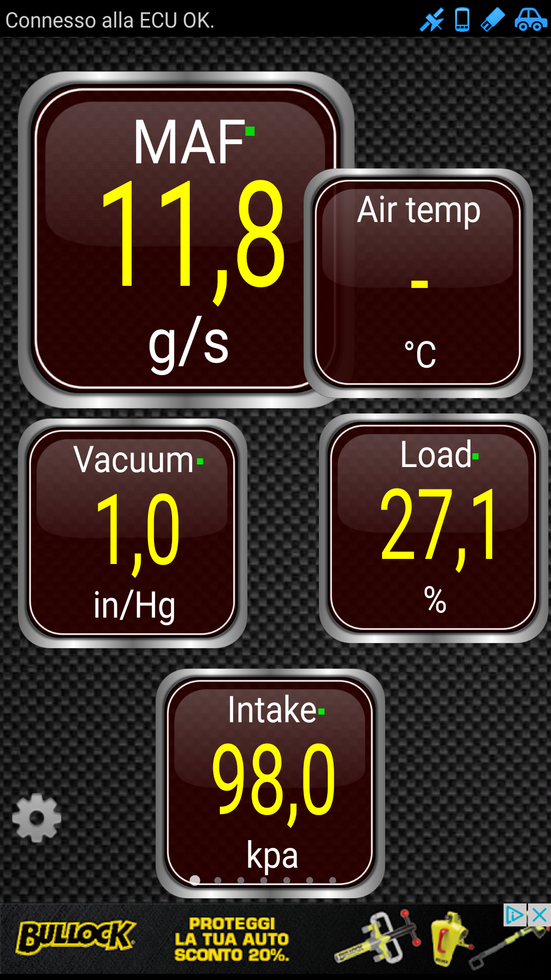

Inerente all' immagine allegata, il valore riportato nella casella Maf è corretta? Lo screen è stato fatto con motore al minimo.
Non riesco a capire come interpretare il valore; leggendo vari forum (anche questo), ho sempre letto che la massa d'aria aspirata si aggira intorno ai 1300mg (1,3g) massimo. Qui invece arriva a 11g/s al minimo!

1) nelle mappe si parla di 1300 milligrammi per ciclo, il tuo g/s mi fa pensare a grammi al secondo.
2) devi confrontarlo con una diagnosi ufficiale perché le app generiche spesso fanno casini con le conversioni. .

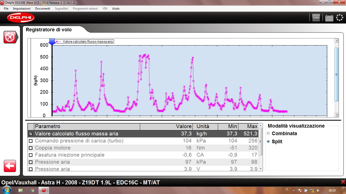

Ho pensato lo stesso anche io e ho provato con ScanMaster-ELM e il Delphi. Lo ScanMaster visualizza gli stessi valori riportati sopra (sempre in g/s e stessi numeri) mentre il delphi, selezionando la voce "Valore calcolato flusso massa aria", misura 37,5kg/h al minimo! :blink: Non sono certo che la voce selezionata sia corretta, ma altro non mi da!
Mi sfugge qualcosa? Ci sono calcoli da fare?
Comunque, inerente all' immagine del primo post, leggendo altri forum riportavano come valore MAF intorno ai 2-4,5 g/s al minimo e in piena accelerazione 155g/s!
Nessuno che riesce a darmi una dritta?
Che programma e diagnosi usate per leggere i valori dei sensori?
Ho provato anche con un' altra applicazione e ho gli stessi valori. Il problema è che sono in g/s mentre a me serve mg/ciclo...potrebbe esserci un calcolo per convertire i due dati?

Si , xche la.lettura e sul debimetro che rileva la velocità con cui entra la quantità , i mg ciclo al massimo possono essere calcolati , non penso possano esser reali , parere mio lo puoi solo clacolare  trovare una diagnosi che lo calcoli
5 ore fa, lsdlsd88 ha scritto:
corretto, il valore "puro" del debimetro è in KG/h, poi ti puoi calcolare i mg/ciclo in base a cilindrata, n. cilindri, e RPM.
Ecco la risposta che stavo cercando, quindi il valore della diagnosi è corretto. Bene, è possibile sapere o cercare la formula per trovare i mg/ciclo?
