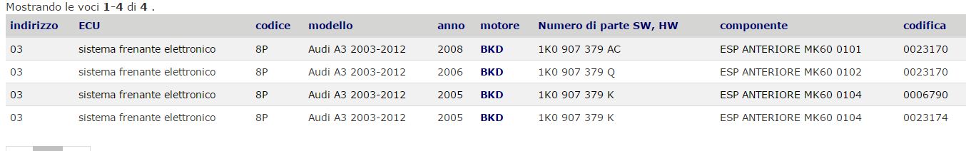

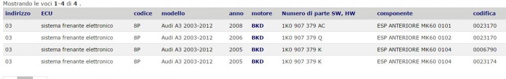

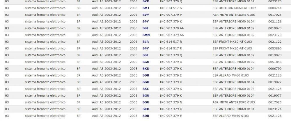

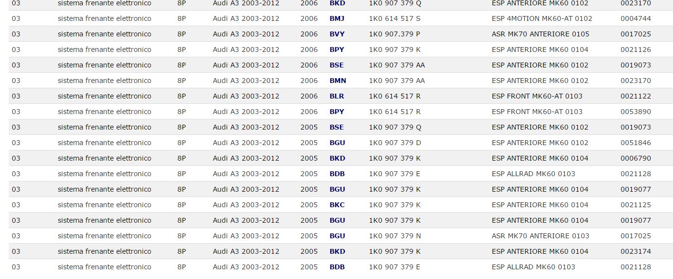

ciao, su un sito relativo al 2005 ho trovato de codici, peccato che il tuo numero di motore ( mi pare ALC) non c'è, posto un immagine se ne vuoi provare qualcuno.
guardando meglio l'etichetta penso di essermi sbagliato e il tuo motore dovrebbe essere BKD e quindi è tra quelli presente nell'immagine
