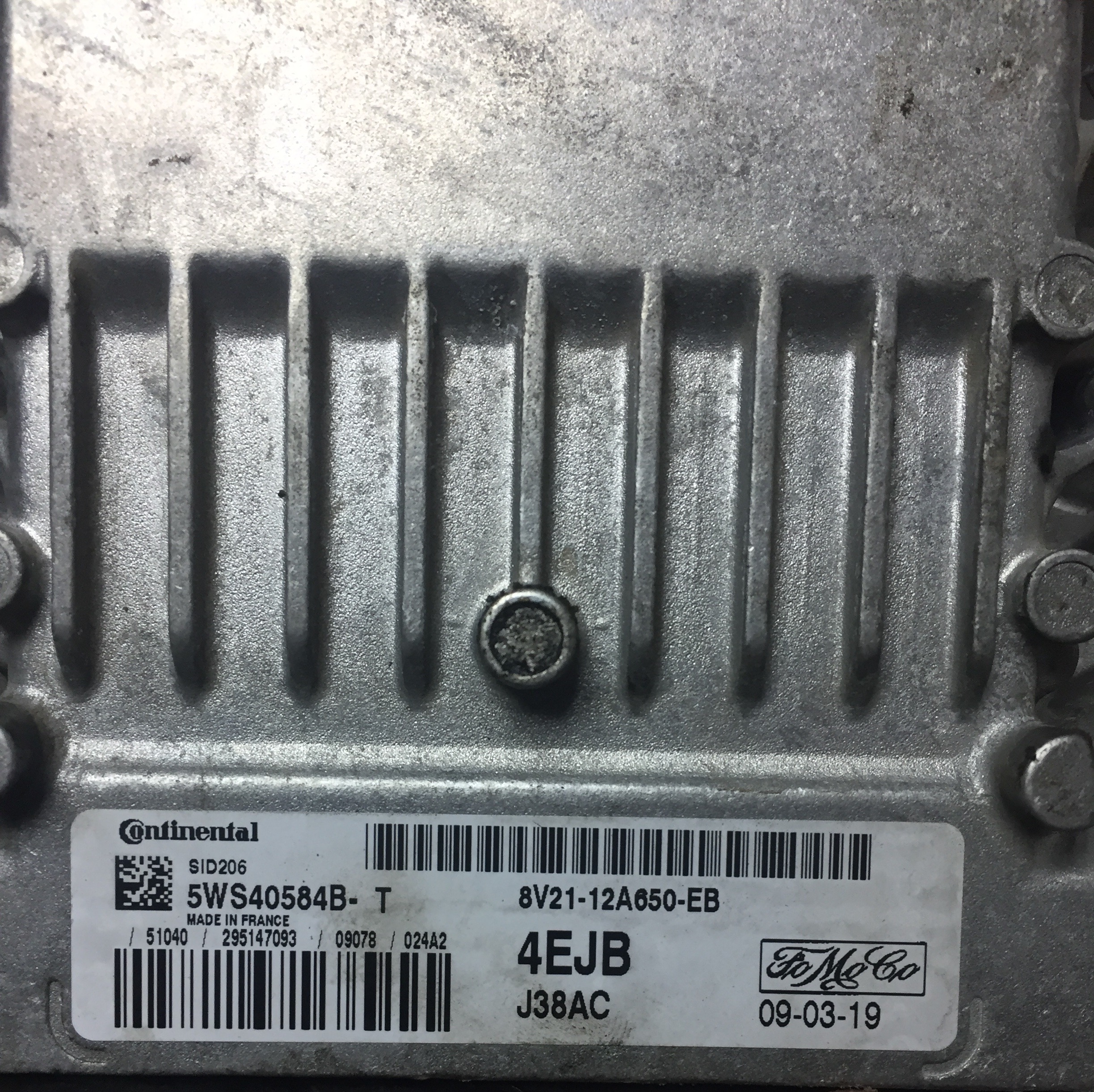

Richiesta file ori per Ford forata 1.4tdci sid 206
Come da titolo cerco un file ori pessibilmente letto in bdm.
siemens sid 206 montata su Ford fiesta 1.4 tdci 50kw. Ho bisogno di cambiare il software.
Dati ecu
hw 8V21-12A650-EB
SW 8V21-12K532-EB

Forse mi sono espresso male.
Ho bisogno di un file originale per lo stesso hw ma con software diverso. Vorrei tentare una sorta di aggiornamento ecu.
Il file che mi hai mandato è didentico a quello che ho io. Hai qualche altro file son sw diverso?
