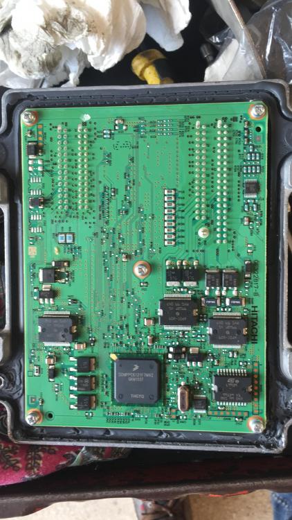

qualcuno mi spiega come funziona l'immo su opel meriva 1.6 benz con inpianto delco HSFI (ecu ibrida)
In particolare mi serve sapere se l'immo oltre a stare nella ecu e nell'antennino, sta pure nella centralina carrozzeria o nel quadro strumenti?
Ho sostituito chiave chiave antenna e ecu motore, ma l'immo riamane attivo.
Inoltre ho notato che texa fa sia la programmazione della centralina motore che dell'immobilizzatore, qualcuno ha mai provato se si riesce ad allineare il tutto avendo il carpass?
Immo off nemmeno a parlarne, vero?
anche io ho lostesso problema e una 1,4 meriba gpl benz ho sostituito la centralina motore peche bruciata ho messo il telaio su quella trovata in scasso tramite opcom ma non prende il code
10 ore fa, OMBRA ha scritto:
anche se è ibrida dovrebbe montare una 25c320 se fosse così e possibile fare immo off
Sai se l'immo si trova anche sulla centralina carrozzeria?
... non vorriei dire cavolate...(in tal caso qualcuno mi corregga !! )
..se non erro l'immo dovrebbe passare tramite quadro strumenti.. come la corsa c
con opcom si dovrebbe riusice ad allineare una centralina usata..
per quanto riguarda il car pass sempre con opcom si dovrebbe tirare fuori ..
(almeno con corsa c .. io l'ho fatto  diverso tempo fa')
saluti..
Ma quella non è una delco hsfi?
per completare il post abbiamo sostituito ecu motore, immobilizzatore, quadro strumenti, e centralina carrozzeria. Questo code fa un giro pazzesco
