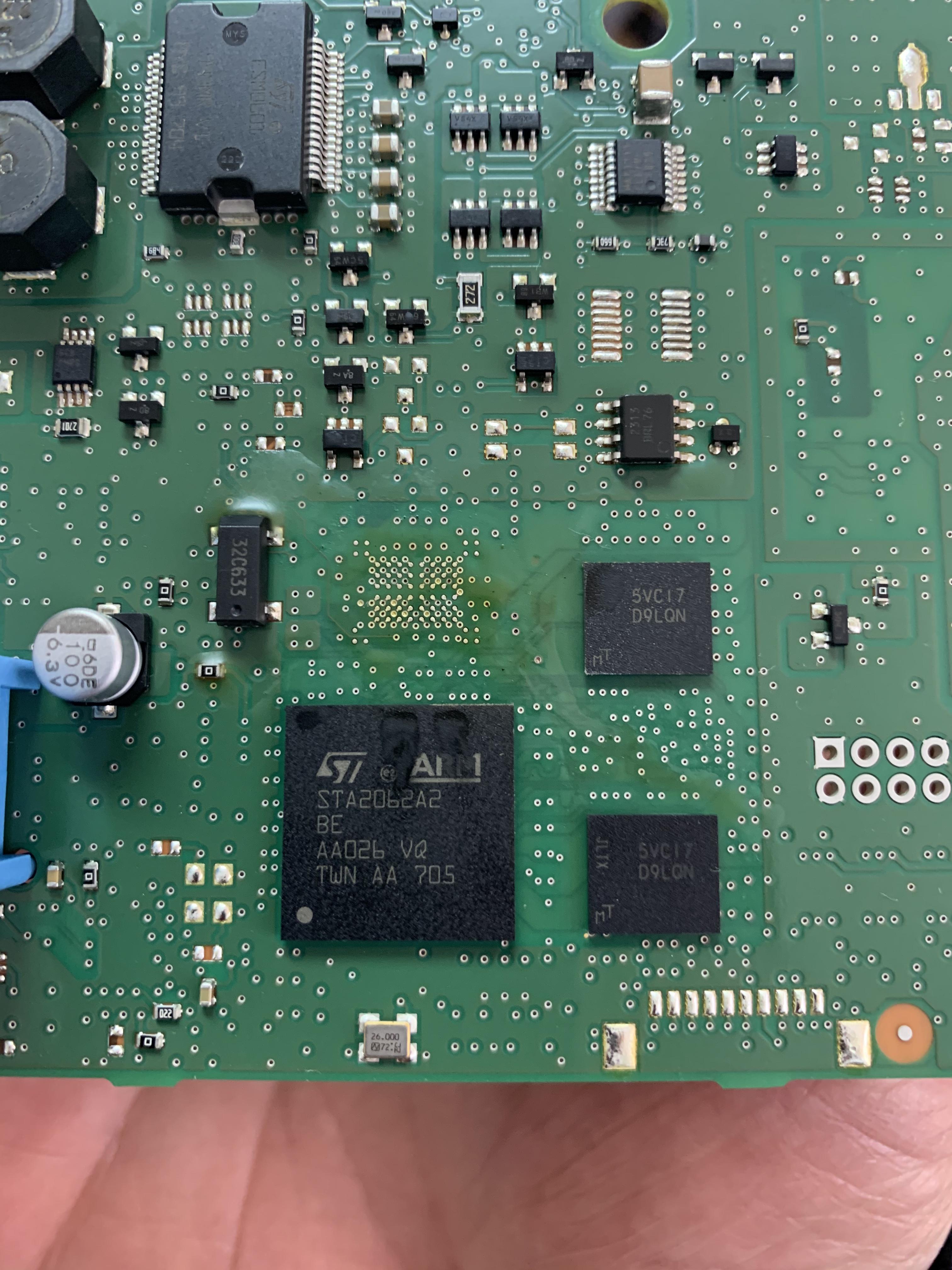

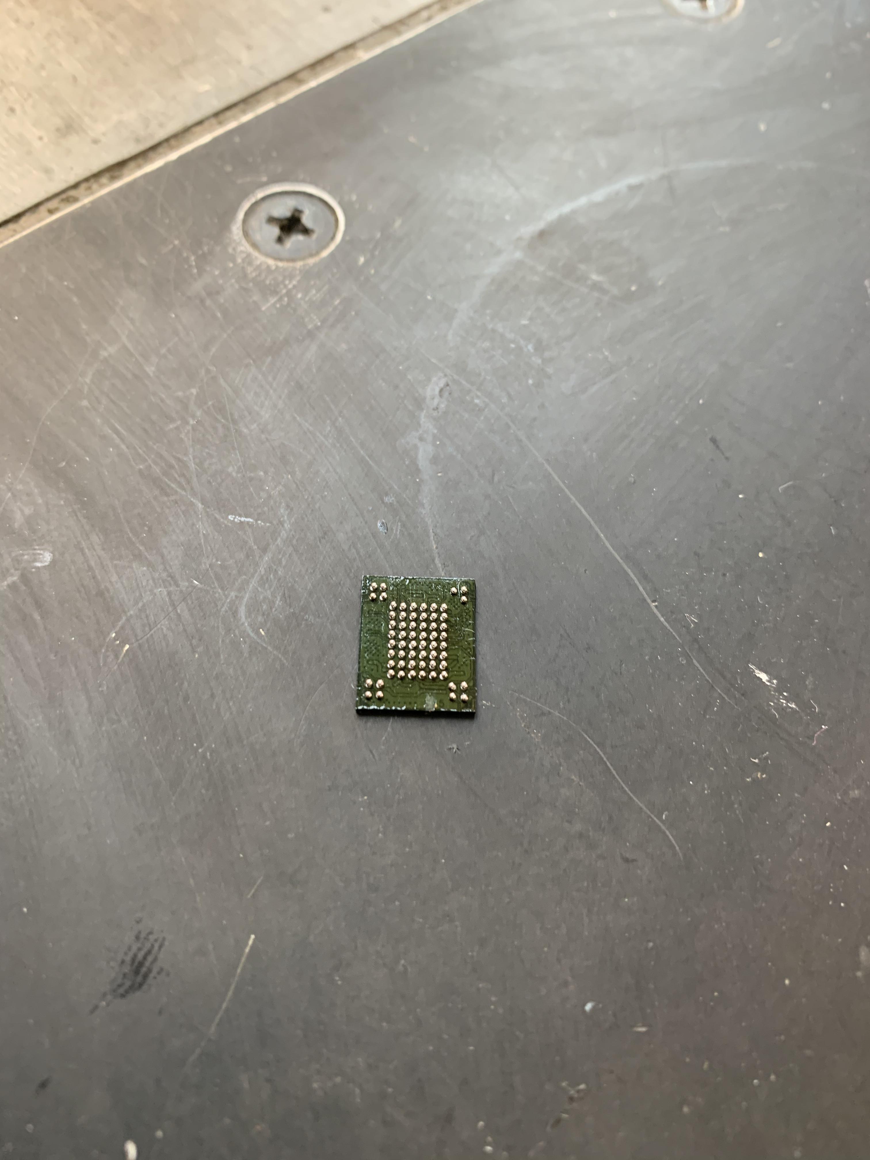

orlando Inviato 28 Gennaio 2021 Condividi Inviato 28 Gennaio 2021 ciao personale esperienza con il modulo con un guasto da ossidazione (infiltrazione liquidi) blue&me su fiat qubo: Pulizia/disossidazione della scheda e dissaldatura , reballing e risaldatura memoria emmc MICRON MT29F1G08ABBDAH4. Se qualcuno riesce a recuperare il dump originale di questa memoria e' possibile scriverla con il programmatore RT809H .Sarebbe necessaria un'esperienza di saldatura di questi ic. 1 Link al commento Condividi su altri siti Altre opzioni di condivisione...
nek13 Inviato 29 Gennaio 2021 Condividi Inviato 29 Gennaio 2021 Ciao Orlando 1: non e nua emmc ma si chiama "NAND" 2: RT non lavora bene. sui nand civuole programmatore buono che ne compri 20 RT come prezzo. 3: purtroppo le blue&me cia il cablaggio multistrato quindi capisci che a volte e impossible trovare il guasto... 2 Link al commento Condividi su altri siti Altre opzioni di condivisione...
orlando Inviato 29 Gennaio 2021 Condividi Inviato 29 Gennaio 2021 (modificato) ciao , hai ragione è una nand ..ne ho riparate 3 finora e tutte avevano lo stesso problema a parte quella che ho disossidato . uso rt809h perche' mi fa anche gli ITE (ec) per laptop e alcune memorie installate negli strumenti musicali elettronici oltre che alle eeprom serie ST / Atmel per auto. Quindi per non avere la collezzione di programmers mi affido a un'unico tool , assolutamente daccordo che ce ne siano di meglio. A mio parere i guasti in percentuale che succedono sono dovuti alle continue vibrazione della vettura e di conseguenza il distacco o frattura dei pin solder sotto la nand che potrebbe essere un punto debole di progettazione. La prova che sia questo l'ho fatto prima eseguento un rehot (riscaldamento con aria calda a 340 gradi ) e poi successivamente ho chiuso il lavoro con un reballing. I layers ( strati) comunque sono 2. Modificato 29 Gennaio 2021 da orlando Link al commento Condividi su altri siti Altre opzioni di condivisione...

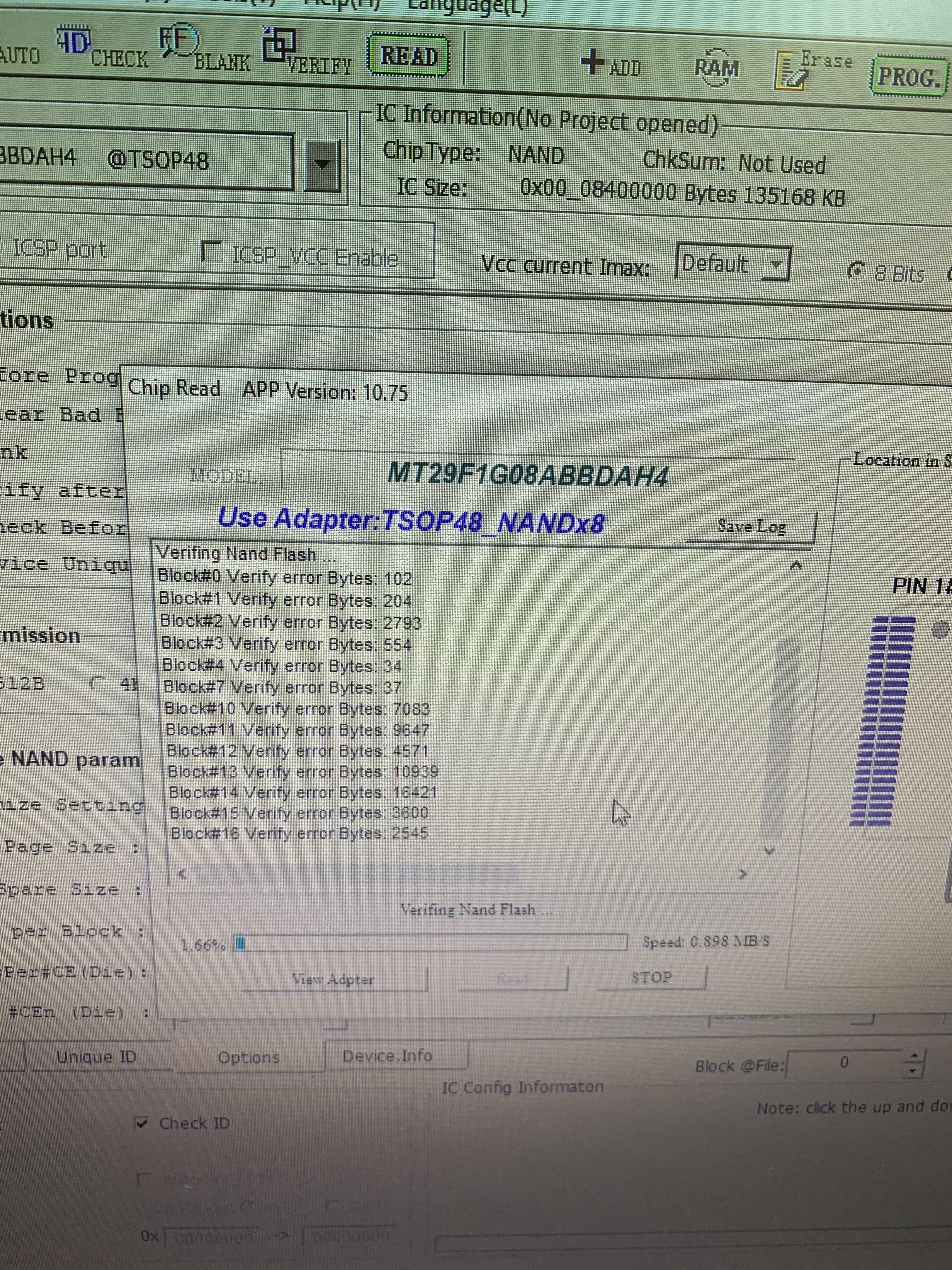

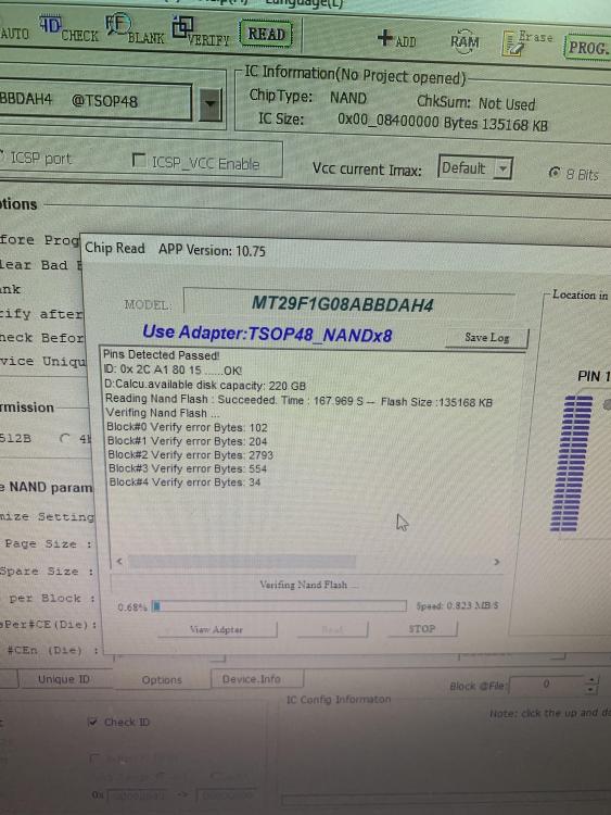

hajlender Inviato 5 Febbraio 2021 Condividi Inviato 5 Febbraio 2021 Hello,Today I remove the memory chip and try to read with TLL866 II Plus.... I made read but when comes to verify nand flash all blocks are error...also I try everything to program that file on new nand chip but tll 866 II tells me programing failed cannot program... What can be the problem... damage memory chip or file inside chip? The file who I read is around 136mb I think and has a lot of information inside but I think that is corrupted I tried everything... first only reflow on memory chip and cpu ant test nothing...then I remove the chip and read it on programmator but as I said above again nothing I have blue and me unit 51989250 2021-02-05 13.53.31.mov Link al commento Condividi su altri siti Altre opzioni di condivisione...
Gianniglf Inviato 7 Febbraio 2021 Condividi Inviato 7 Febbraio 2021 Prova a cancellare l'intera memoria. ( tutta FF ) poi scrivi il file Link al commento Condividi su altri siti Altre opzioni di condivisione...

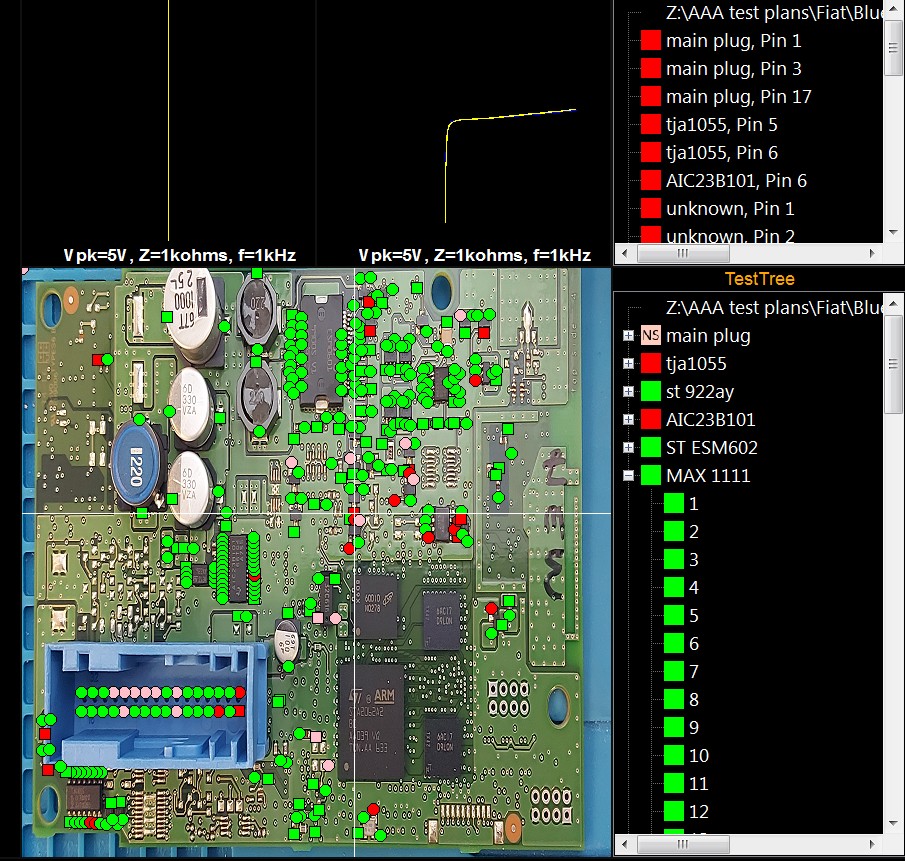

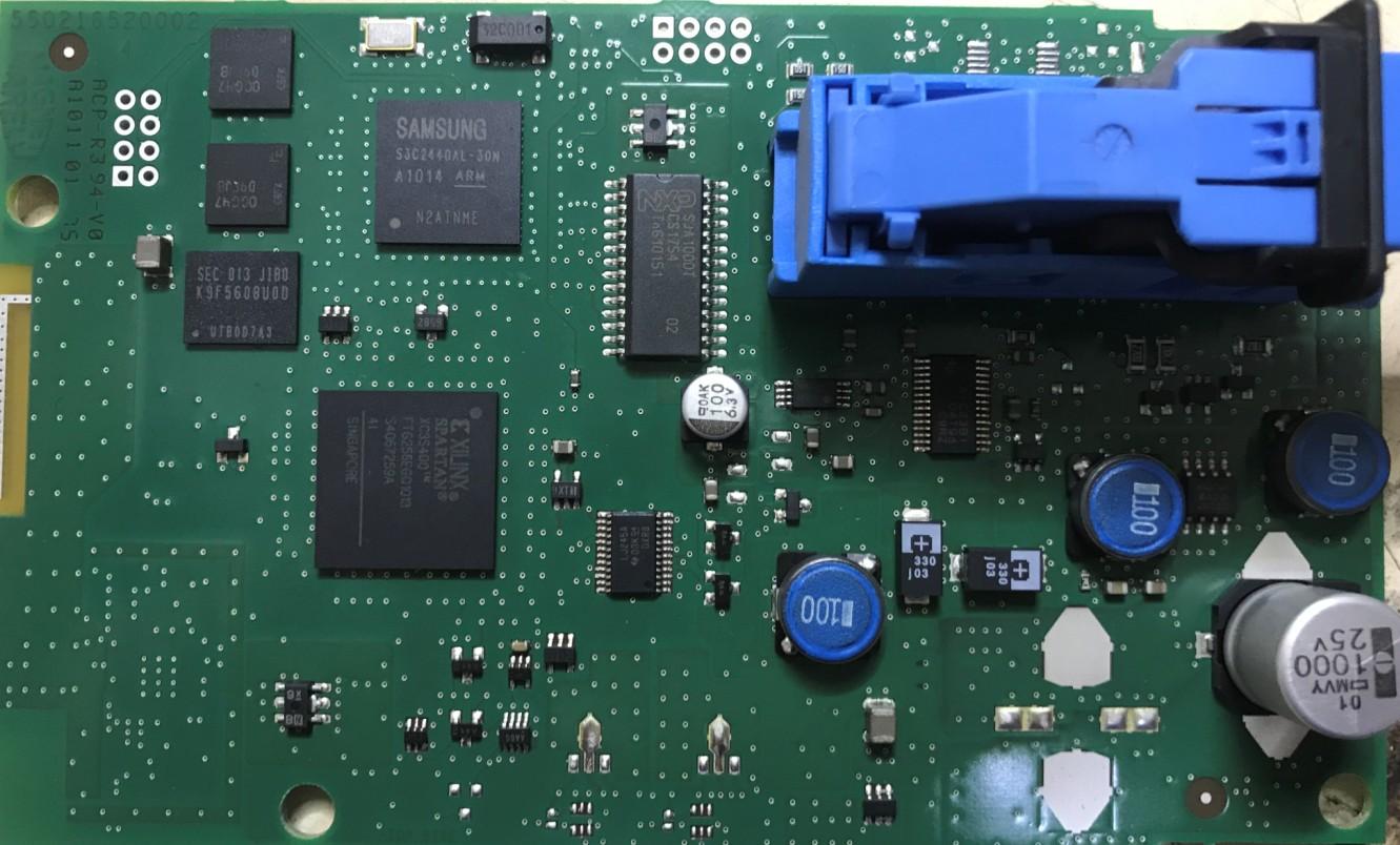

JustJames Inviato 16 Maggio 2021 Condividi Inviato 16 Maggio 2021 Hello my new friends I join this forum for this thread I by a new B&M nav module for ford and another for peugeot no nav version (3 versions are made) We made curve trace of entire board then we test 10 bad boards not all boards have same faults I attach picture of one I understand main problem is corrupt nand - this was on DK forum a few years ago There is a SPi connection but I not found this Rt809H with bga63 adapter can read and write we believe maybe possible to make spi connection 1 1 Link al commento Condividi su altri siti Altre opzioni di condivisione...
Gianniglf Inviato 16 Maggio 2021 Condividi Inviato 16 Maggio 2021 1 ora fa, JustJames ha scritto: Hello my new friends I join this forum for this thread I by a new B&M nav module for ford and another for peugeot no nav version (3 versions are made) We made curve trace of entire board then we test 10 bad boards not all boards have same faults I attach picture of one I understand main problem is corrupt nand - this was on DK forum a few years ago There is a SPi connection but I not found this Rt809H with bga63 adapter can read and write we believe maybe possible to make spi connection Wow1 ottimo lavoro.... questo lavoro lo fate per ogni ecu? Link al commento Condividi su altri siti Altre opzioni di condivisione...
JustJames Inviato 16 Maggio 2021 Condividi Inviato 16 Maggio 2021 we do this digital mapping for many ecu that have issue we buy a new one and dismantle record it then we can test broken part against it But only if the math works to make a business Once you have the test plan then testing an ecu takes up to 1hr but once we have tested 3 or 4 we know where to look straight away and do not need to do test You have to do this to learn it takes 2 weeks to add a new product Link al commento Condividi su altri siti Altre opzioni di condivisione...
zecabg Inviato 3 Agosto 2021 Condividi Inviato 3 Agosto 2021 Hi All, Does any have good dump from ok blue & me modul board version in attach BLUE&ME BOARD with K9F5608U0D ? Regards Zeca Link al commento Condividi su altri siti Altre opzioni di condivisione...
