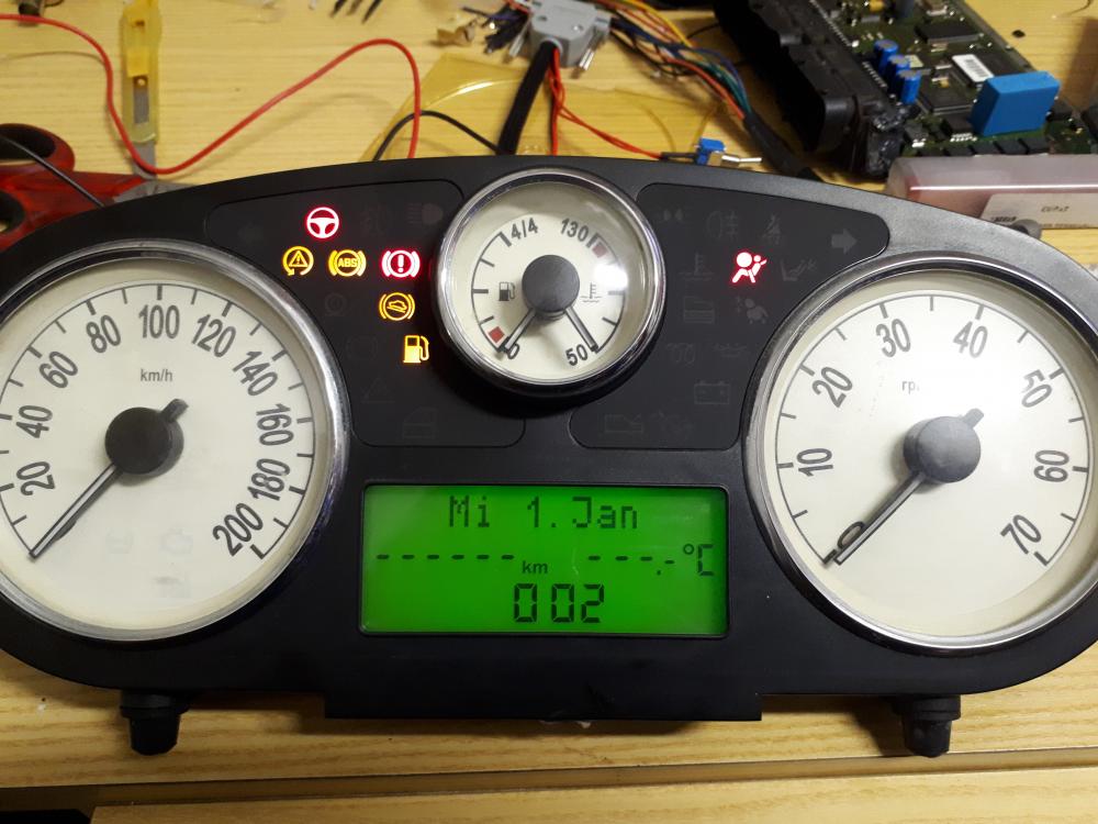

Ciao a tutti oggi mi è arrivata una lancia y con spie del quadro impazzite,so che non sarà la sezione giusta ma provo a chidere consiglio, ho seguito una guida trovata qui sul forum nella sezione esterni,quindi ho provato a ripassare tutte le saldature..una volta fatto ho provato a collegare a banco per vedere se era tutto ok ed infatti spie regolari,ma è normale dove ci sono i km che vedo solo tutti trattini?la.macchina me la portano domani per rimontarlo il cliente ha voluto andare senza quadro,secondo voi è normale???ho sbagliato qualcosa?

Il display era cosi anche prima nel senso che l ora la vedo ancora,ed aldilà delle spie ballerine che poi ho sistemato,al banco dove ci sono i km vedo solo trattini e anche dove viene letta la temp esterna...va be quest ultima lo capisco ma sono i km che non mi tornano,alimentandolo al banco non dovrebbero vedersi??o solo se la collego alla vettura?si riesce sd avere un pinout del quadro?

ma che strano io non li vedo collegamenti pin 1 e 2 +12 volt e pin 7 massa ora allego la foto
si,i collegamenti sono quelli,controllati anche la slot del flat del display,ancora non è andato bene,o prova a risaldare anche i micro componenti sulla scheda

niente da fare a parte che mi dice service scaduto sempre trattini allora ho preso un quadro di un 147 benzina che avevo qui fatto gli stessi collegamenti ed anche li trattini sui km,non ci sono da fare altri collegamenti?possibile che deve vedere il body?non credo perche cmq il quadro memorizza i km nella eprom ST93s66

ti ripeto che stamattina ho fatto la prova proprio su un quadro come il tuo,di un'auto di un cliente e al banco ho collegato solo i tre fili e i Km si visualizzano,prova come ti ha consigliato genlig,leggi la memoria e controlla se ti legge i km che l'auto dovrebbe avere,può essere anche che in quei sbalzi di tensione che faceva abbia perso effettivamente i dati facendoti comparire i trattini.

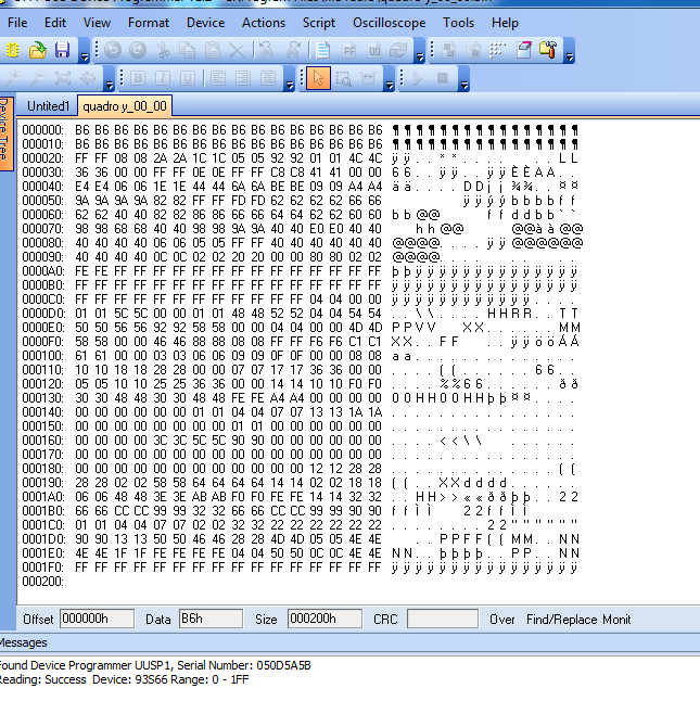

capisco in effetti ho smontato pure un quadro di un idea collegato ed i km si vedono benissimo,i km su che riga normalmente vengono visualizzati sulla eprom?giusto per capire se fa letture giuste o meno
1 ora fa, Maverikwart ha scritto:
ecco uno screen:huh::huh: avete per caso un file da girarmi per prova cortesemente?

posta il file letto e vediamo se risultano o no,

quadro y_00_00.bin
In questo momento, DIL 68 ha scritto:
a me risulta corretto,riporta Km 300176
 devi controllare qualcos'altro o trova un'altro quadro e fai prima
21 minuti fa, Maverikwart ha scritto:
ma dove li leggi i km??
sulla Y sono sulle prime due stringhe

ma come li interpreti quei simboli?i b6 starebbero x 300....??
anche con il software tachosoft lo puoi vedere,lo puoi scaricare anche dal forum,nella sezione download

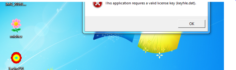

il problema che tachosoft non mi funziona mi esce una scritta license ecc..
Modificato da Maverikwart
anche nyo ti fà vedere i Km ma non le stringhe,altrimenti poi se ti interessa approfondire su questo settore devi iniziare ad acquistare qualche attrezzatura un po' più seria e costosa.
