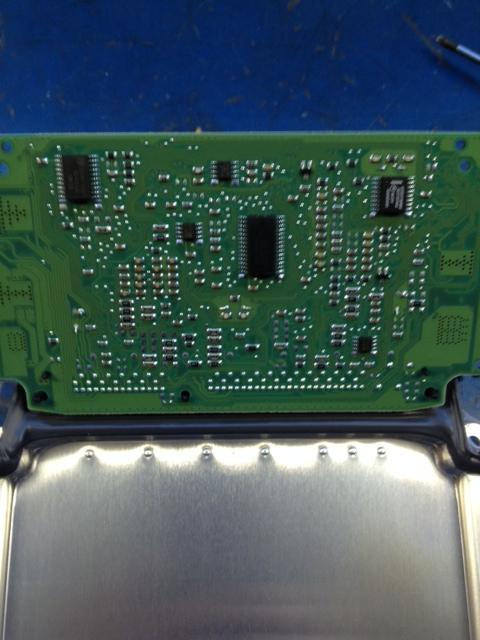

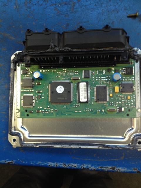

20 minuti fa, genlig ha scritto:
dovrebbe essere una 95040 situata al centro della ecu lato posteriore
(diciamo che dovrebbe trovarsi dietro al micro)
penso che sia quella che ho tolto sotto il micro con scritta 95040 lo tolta ma ne ha banco che sotto la macchina kess non legge ne id

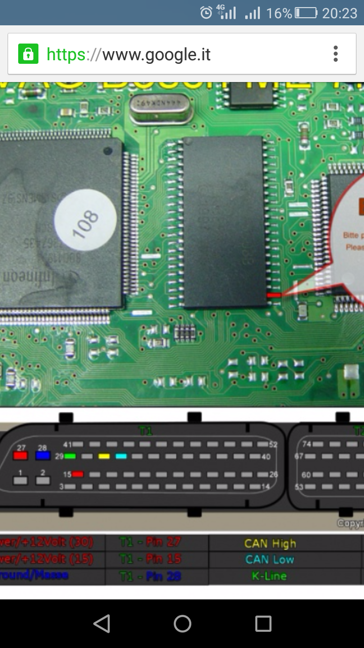

domani provo ad aprire la centralina della vettura e spero di riuscire ad trovare la 2p per dissaldarla e provare a riscrivere la ori.
da mie informazioni che ho quale e' la 2p ho capito che e 95040 ma quale

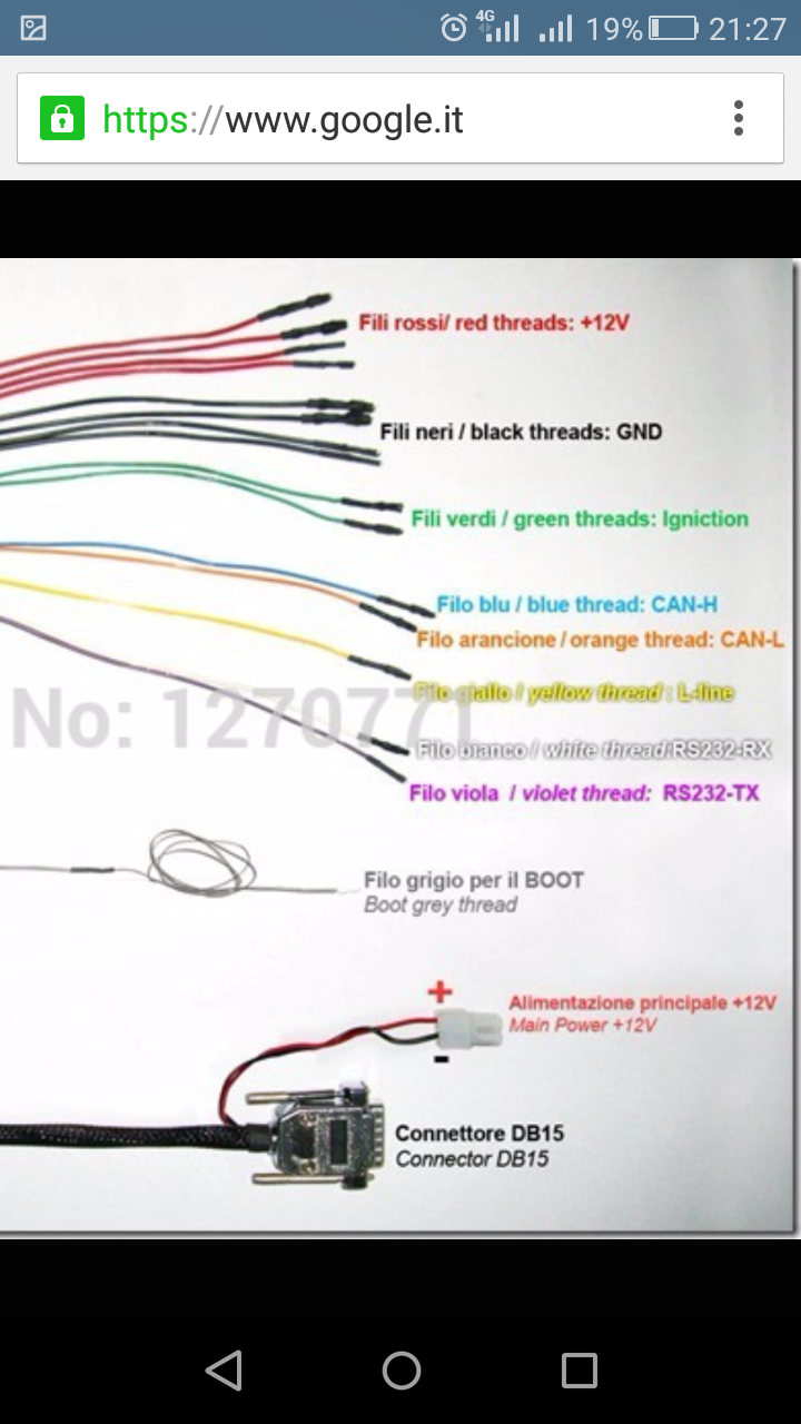

ciao mi puoi dire il colore dei cavi del gallo cosa fanno per favore?
cioe' ok rossi 12v
neri massa
verde k ?
ecc ecc
grazie
2 minuti fa, INSONNIA-75 ha scritto:
Si il boot è grigio prova prova;)
cioe' ok rossi 12v
neri massa
verde k ?
ecc ecc
grazie
Il filo vere è la kline x leggere  il grigio è il boot i neri massa i rossi positivi
filo verde igniection e la linea k giusto
1 minuto fa, INSONNIA-75 ha scritto:
Giusto

2 ore fa, supertm ha scritto:
Nn vorrei sbagliarmi ma credo che sia quella con l adesivo (codice a barre )sopra
Quella con adesivo e la epron o flash 29f400 e non la eepron detta anche 2p o 95040
1 minuto fa, OMBRA ha scritto:
per leggerla con il gallo togli la eeprom .. altrimenti dissalda la flash fai prima ;)
