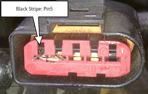

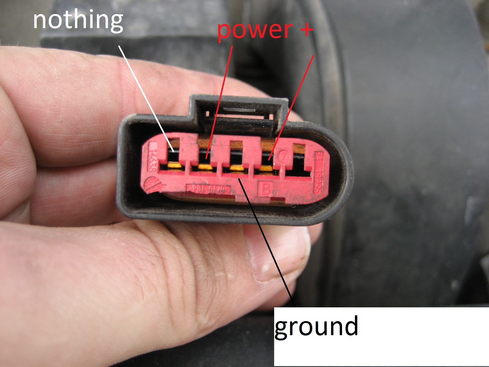

Stica.....lo schema come collegare il diodo non c'è!!!  Posta posta :)
stica? stoca... :P
forse è questo
  • Like 3
18 minuti fa, Tky ha scritto:
stica? stoca... :P
forse è questo
no non e quello ma questo ... bisogna solo vedere se è compatibile con quello fiat
  • Like 2
