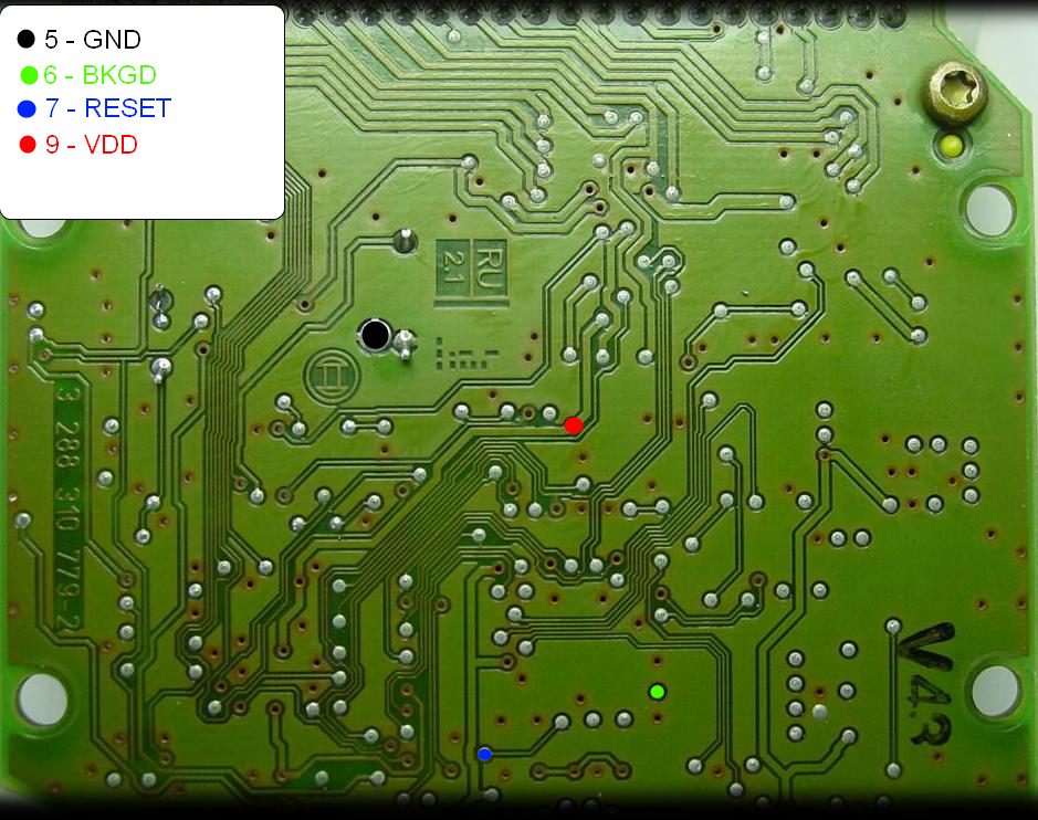

Come ti dice il programma di reset  "Motorola MCU 68HC912AB32"
ho trovato questa foto per i collegamenti (non testati da me)

mi dispiace mai collegamenti non sono corretti
per lo più nn trovo l AB se vedi la foto  delle sigle
Modificato da gugly12
leggila con  68HC912B32, lo so che si tratta di AB32, ma se leggi nel web, noterai che la leggono con upa, e secondo me con quell opzione.
Carprog dovrebbe leggerle, nella lista delle mcu supportate le riporta. E ci sono anche i manuali, e non dimenticare di collegare/saldare con  l adattatore  A10
