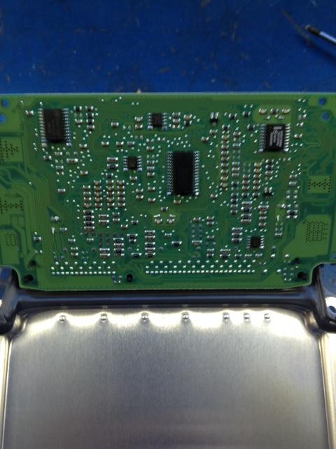

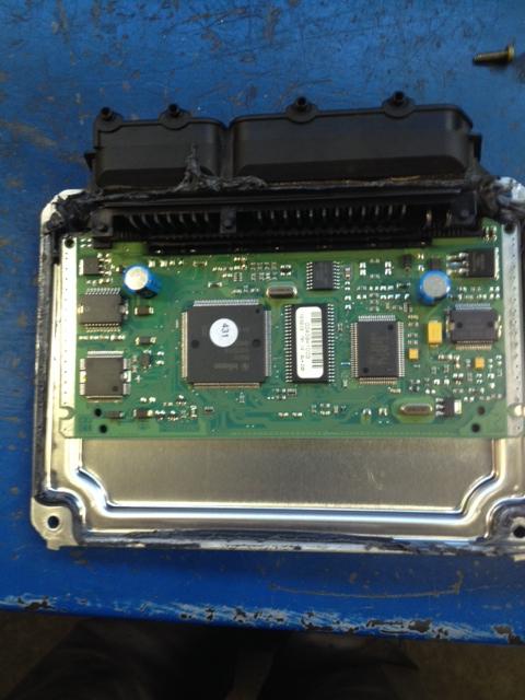

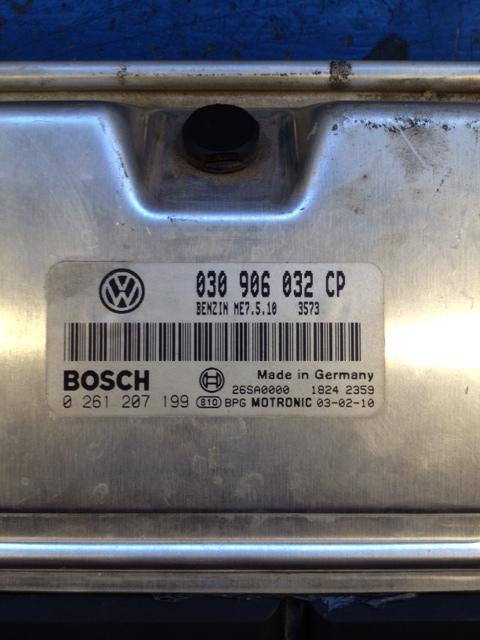

salve a tutta la comunita avrei bisogno di una dritta per la scodifica totale di una motronic 7.5.10 montata su una lupo wolsvaghen 1000mpi anno 2000\2001 numero centralina allego foto.
primo quesito chi e cosi gentile da dirmi quale delle due eepron  devo dissaldare (forse quella piu vicino o sotto il micro)
secondo quesito chi mi po dire se i soliti sofwhare che girano riescono a scodificare......meucc... immouniver.....ecc..
terzo quesito ho provato a leggerla a banco dal pettine ma kess mi dice velocita lettura non cambiata e non la legge,......forse perche e codificata e bisogna togliere eepron.
sarei molto grato ha chi mi da una dritta

38 minuti fa, Tky ha scritto:
Credo vada processata la eeprom 95040..
si ok grazie pero' io vedo che sono due dalle foto o sbaglio?   quale delle due? da certe mie informazioni mi dicono che entrambi contengono i dati immo o sbaglio?

7 ore fa, paoletto ha scritto:
nesuno dei big mi puo dare delle info?
grazie in anticipo
ciao paoletto,la eeprom è solo una,quella nominata Y1 (95P08)
