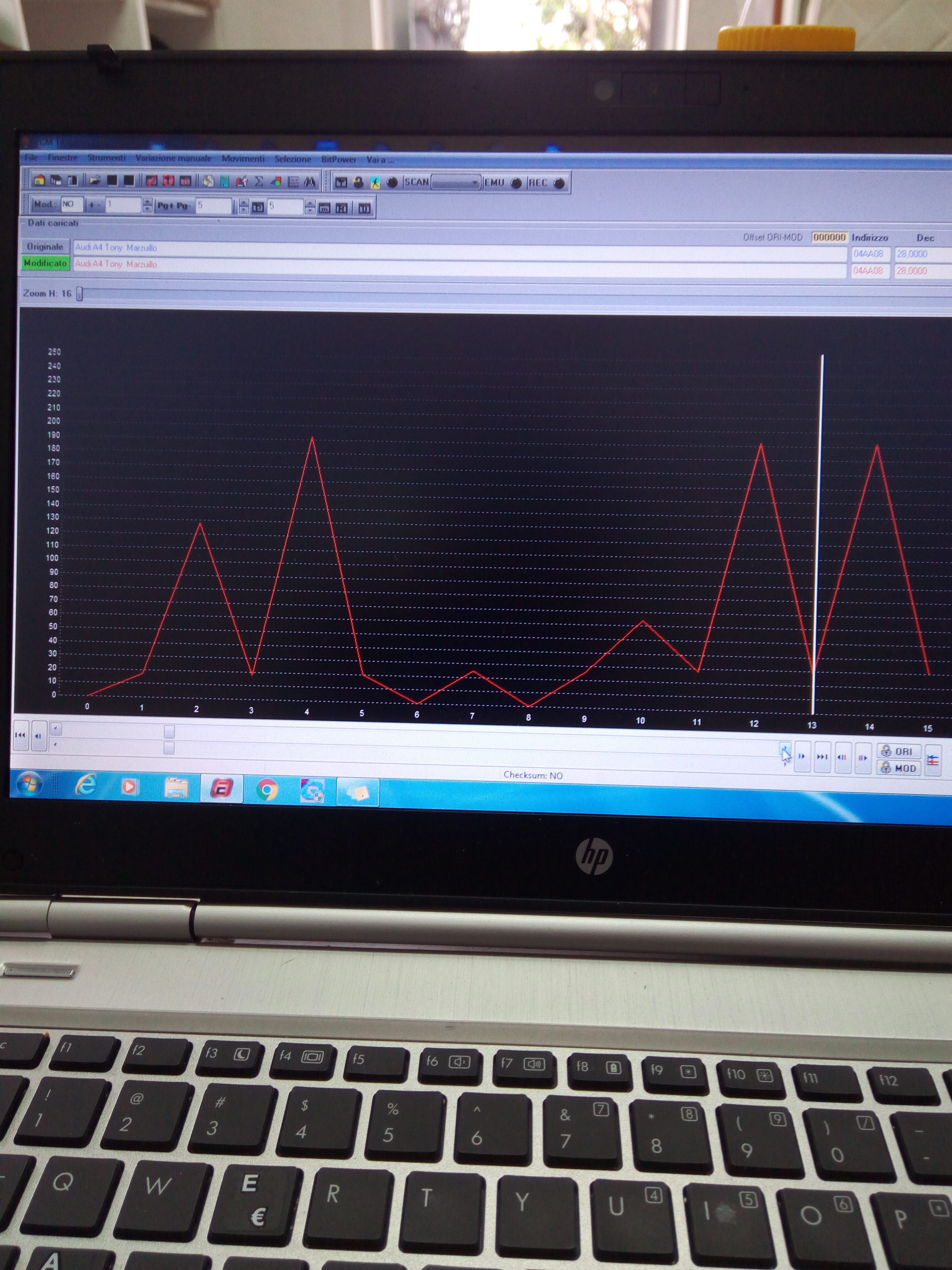

Ho sistemato una Audi A4 170 Cv Centralina Siemens con problema su valvola EGR bloccata aperta.
L'ho smontata e pulita e la macchina va decisamente bene.
Volevo a questo punto eliminarla totalmente visto che il mio amico la giuda per brevi tratti in paese e ben presto avrà di nuovo gli stessi problemi. Ho già piastrato il tubo e pensavo che con il semplice tool AES Egr remover riuscivo a non far comparire il DTC.
Purtroppo dopo pochi km la spia si accende. L'auto non va in recovery, però come da copione non è bello vedere la spia avaria che ti fa l'occhiolino nel quadro.
Non conosco il 2d Siemens
Vi posto il file e spero che qualcuno mi dia una mano
Grazie di cuore
Audi A4 Tony Marzuillo
1 ora fa, michele lauro ha scritto:
Sarebbe questo?
Usa motorola 16bit per visualizzarla in 2d e metti a zero quei panettoni indicati da @genlig

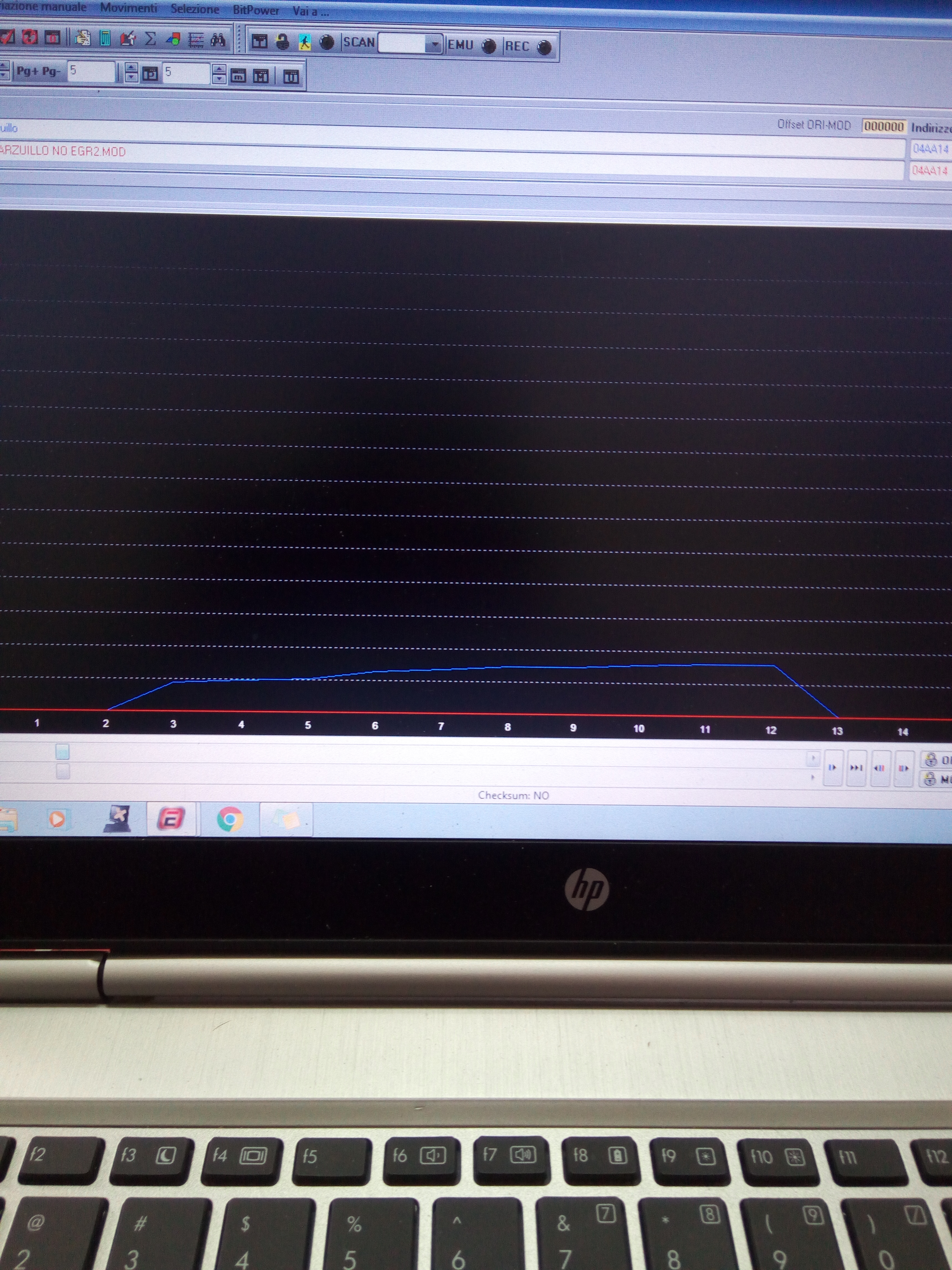

11 minuti fa, michele lauro ha scritto:
Questo è il primo dei 4 panettoni che ho portato a zero
Usi una visuale del cavolo.. non si capisce un piffero..
Non zoomare.. cmq sono 6 panetti mi pare.. portali a zero e incrocia le dita.. non staccare spinotti EGR e flangiala solamente..
Facci sapere
