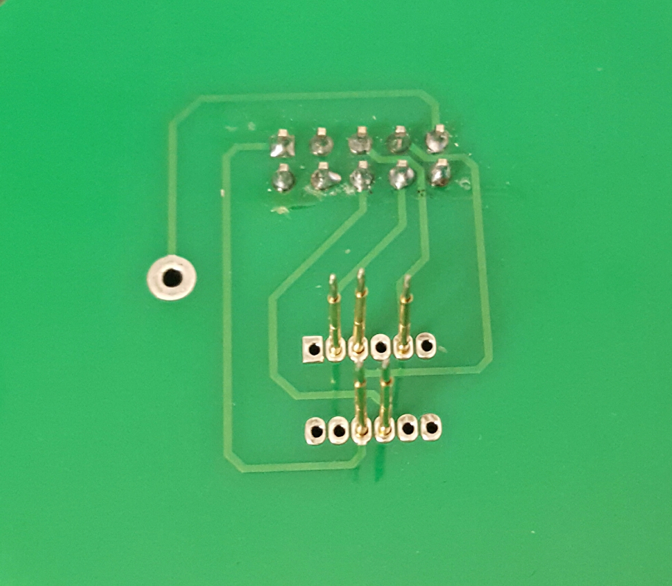

buongiorno a tutti,un informazione tecnica devo fare una mjd6f3 in bdm e devo preparare lo schedino con gli aghi li metto tutti e 12? e sulla centeralina ci vanno cmq tutti in appoggio o no? grazie mille e scusate la mia ignoranza ma li ho sempre fatti in eobd
grazie ragazi infatti ce ne sono 12 qualcuno sa dirmi quali devo togliere perche a guardarlo i collegamenti con il connettore in alto e gli aghi difronte posso togliere o il n1 e il n7 o iln6 e il n12
Il mio è  come quello di Workshop ne ho fatte tante senza problemi più comodo da utilizzare , basta controllare bene le posizioni sulla ecu quando si utilizza.
potrei anche saldare i 10 aghi ma ne ho sempre 12 liberi e quali dovrebbero essere quelli da non mettere? ragazzi cmq ho provato a leggerla con bdm 100 e non me la riconosce mjd6f3 ma mi chiede di scegliere tra edc16 e siemens. sara colpa dei 12 pin che ho sullo schedino?

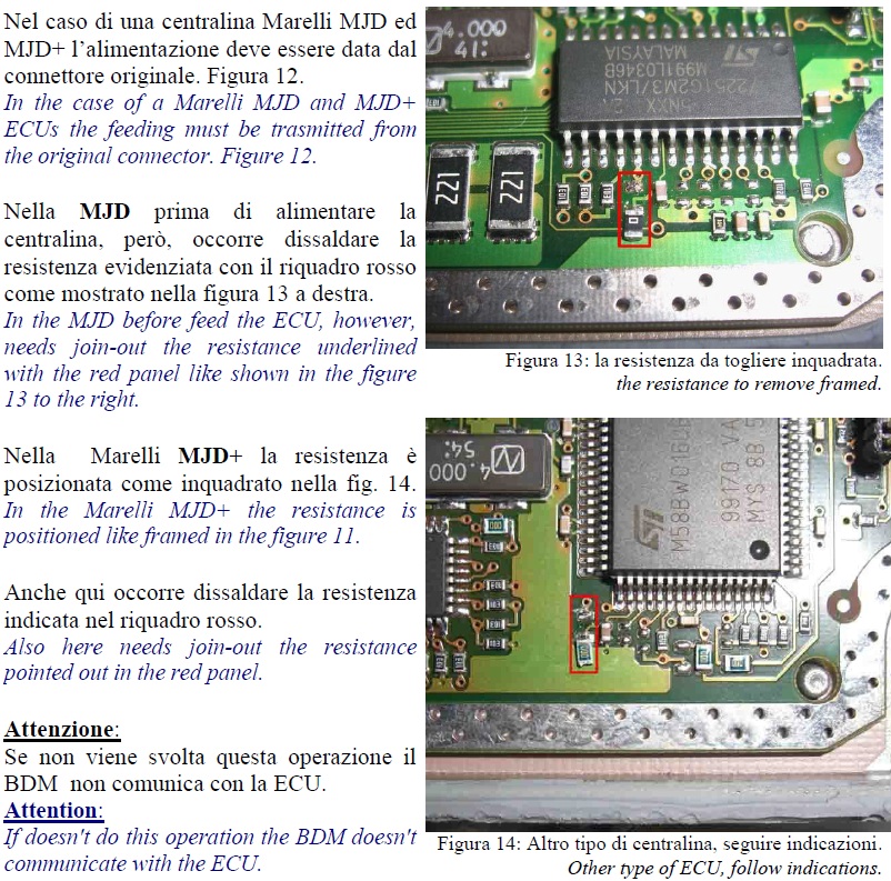

ecco a te la foto della resistenza da rimuovere per la lettura/scrittura in bdm
ti ricordo che questa resistenza, una volta rimossa, non va più ripristinata (ha la sola funziona di disabilitare la possibilità di lettura e scrittura in bdm)
buongiorno si ho dissaldato la resistenza, la cosa strana credo che con il prog del bdm100 in modalida avanzata non mi attiva i pulsanti per le tre letture ma solo file singolo dopo diche lo esporto e mi da il file che con ecm lo riconosce giusto. ma credo che per rimettere il file lavorato avro dei problemi perche non so come fare. o o lo posso riscrivere direttamente anche essendo di dimensione diversa dalla pagina che mi fa scrivere e leggere file singolo?
Allora fai una cosa e vai sul sicuro .........Salda tutti e 12 gli aghi piccoli prestando attenzione che la saldatura non tocchi l'una con l'altra e dissalda la resistenza che sia una mj6f o una mjd6f3 e segui il manuale passo passo sul collegamento da effettuare in base al programmatore adoperato, e nel tuo caso devi eseguire la lettura in modalità avanzata leggendo separatamente micro è eeprom. Buon lavoro.
